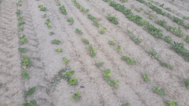

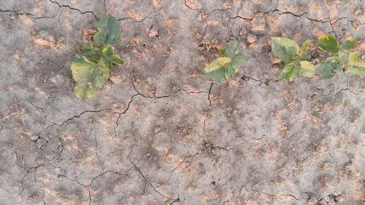

oj i u mnie trochę popadało ale już asfalt widzę suchy a na polu może ze trzy mm przemoczyło może trochę więcej a za to nie dało mi siarczanem magnezu pojechać w .. a właśnie chyba mam fotkę z tą nietypowo żółknącą fasolą u mnie
zaraz poszukam
stary Samsung S piątka nie dociągał automatycznie do zieleni tych sercowych liści tylko trzeba było co nieco i w nim z autokorekt powyłączać i sam już nie wiem co jeszcze poprzestawiałem że aż nieco nawet przeeksponowało ale mniej więcej tak to wygląda
nawet nie zgaduję który to ze składników tankmixa i jedynie pendimetalinę mogę wykluczyć bo i chlomazon i metobromuron a i aklonifen może tak działać choć ten ostatni w dwu setkach bandura czyli tego też można wykluczyć i ew tylko co nieco "dopomógł" a z dwu pozostałych chlomazon najbardziej podejrzany i oby to on to do wyleczenia
tu nic więcej nie było tylko ta doglebówka (fresco ok 1,2l+command ok 0,14l+stomp aqua ok 1,1l +bandur ok 0,2l)
a i siarczan magnezu ale kilka godzin przed tym zdjęciem tak że nie miał szans cokolwiek jeszcze...
jak by los tej fasoli się dalej nie potoczył to jednak ten tankmix do kosza na przyszłość choć trzeba przyznać niekwestionowaną skuteczność na chwasty mimo suszy i dla tego tak szczegółowo tu się rozpisałem
na tym polu masowo występowała minionymi laty i żółtlica i komosa szarłaty rdesty i sporo prosowatych i nawet pojedyncze wschody rdestów i szarłatów napotykałem ale po pierwszym opadzie desz.. no właściwie gradu z deszczem już widać w kilka dni po że i te wzeszłe pali a nawet prosowate kończą zasychać i kto wie czy nie obejdzie się na tym polu też i bez graminicydu.
po gliniastych górkach jest na fasoli ok i może to spłynęło w tę dolinkę i te dawki nie były takie złe tylko się skoncentrowały i tu wyszły wyższe?
no zobaczymy za jakie dwa trzy tygodnie i postaram się to samo miejsce odszukać i serię takiego a'la tajmlapsa sklecić
W ubiegłym roku po mixie 1litr Fresco, + 0,3 Bandura + 0,1 Comandu żadnych przebarwień nie było. Pryskane było w puch ziemię. Tylko dolewam adiuwanta doglebowego Remix.

na innych polach skala przebarwień proporcjonalna do ilości gradu jakie otrzymały a zapewne i opadu wody w l/m kwadr. i to z foto dostało najwięcej. nie ma pola gdzie można by powiedzieć że żadnych nie ma przebarwień ale na pozostałych nawet bym uwagi nie zwrócił bo co roku coś tam i ne sądzę aby jakikolwiek wspomagacz coś wiele tu pomógł bo sprawdzałem poprzednimi laty i szkoda zachodu i pieniędzy... a zaraz, na tym polu co zdjęcie obok jest pasek czerwonej posiany na rozmnożenie nasion i na niej też zero przebarwień a siana już złomsiewnikiem pokonnym czyli na pewno nie głębiej jak ten jasiek a z resztą w kadrze widać dosianego jaśka tym siewnikiem gdy się czerwona skończyła i tak samo "schińszczony" jak ten po pneumatyku. Zatem w tym roku chlomazon dopadł bardziej jaśki niż drobne zwyczajne bo że to chlomazon po
1 godzinę temu, mirro napisał:
0,1 Comandu
zaczynam wręcz pewności nabierać skoro u mnie 0,14 a może i nieco więcej
z resztą już odpuszcza (byłem rano na polu) i wraca zieleń zapewne z ciepłego czasu i trochę po siarczanie magnezu no ale na przyszłość "nie robić tego więcej"
jeszcze se d.. zawracać jakimiś siarczanami nadprogramowymi i zbędnym chlapaniem i jeżdżeniem po polach z opryskiwaczami jak by ciekawiej tego czasu i pieniędzy nie można było choćby i "zmarnotrawić"
z drugiej strony jednak zważywszy skuteczność na chwasty mimo suszy zanim grad to basagranami jeszcze drożej i więcej wyjazdów by wyszło i najzłośliwszy wniosek z możliwych - nie ściągać sobie ulew i gradów :P
najgłupsza profesja jaką znam - rolnictwo; o ile hazard można nazwać profesją
obstawiasz zielone; wyskoczy Ci żółte, nawet nie ma żadnych metod szulerki by oszukać
no w jednym pasku cebuli to nawet losowanie odwołali - nie powschodziła a stawek nie oddająxD
przy innym stole tego kasyna obstawione dla odmiany czerwone to zielone wypadło, ćwiklaki nie powschodziły a chwast - oj i to jak xD

Tak to wygląda na 3 dzień po zabiegu 0,9 corum plus 0,8 Benz plus 1 l Olbras plus 1 litr natural crop
Szarłaty pali

Najtoksyczniejsza i dla fasoli i chwastów okazała się doglebówka ale dopiero gdy ją przelało porządną ulewą, w zaciszu drzew gdzie po ulewie było niemal sucho jest pasek o zerowym fito ale stuprocentowej skuteczności chwastobójczej i jeśli ktoś dał porządne dawki doglebówki opartej na metobromuronie wyższe niż 500g/ha czystego to niech nie zazdrości mi tu deszczu i u siebie za szybko go nie wygląda zbyt dużego jeszcze ze dwa tyg zanim głębiej się jaśki nie ukorzenią bo mam potwierdzenie i z nieswojego pola gdzie był tylko sam metobromuron coś ok 650 gramów czystego/ha z chlomazonem na pewno niższym niż półtorej setki 480tki (dawki średnie ale nierówno po polu rozłożone) też przypalenia co prawda tylko na jednym przejeździe opryskiwacza gdzie była jedna lanca wyłączona i praktycy korzystający z jakich prymitywów rozdzielaczy w pokomunistycznych pryskadłach choćby i sławetnego Pilmetu mechanicznych wiedzą dlaczego
jedno pole (to z paskiem pod drzewami) spaliłem na pewno sporo fasoli doglebówką zawyżając dawki do 1,5lfresco + 0,16command+ 1,3 stomp aqua + 0,25 bandur  i nawet świadomie i celowo zawyżyłem tam dawki bo ilekroć tam była w ostatnich pięciu latach fasola był tam las chwastu i nie tylko szarłatu komosy ale i rdestów no to w tym roku... chyba też będą :P  bo puste smugi po fasoli wypalonej na pewno zarosną czymkolwiek innym wszak Przyroda pustki nie lubi ale w glebie jest tam tyle nasion z lat poprzednich że zanim ta ulewa to komosy, rdestów i tak nawyłaziło że las byłby kasujący całkiem plon fasoli gdyby to zostało
tego z fotki z żółtymi sercowymi z bliska od czasu fotki nie oglądałem jeszcze i ta tu relacja jest nieco przedwczesna i jedynie się odezwałem bo wywołany... relację dokończę po kilku dniach gdy się dokompletują pełniejsze dane tzn co ma ocaleć ocaleje (fasoli ale głównie chwastów) bo akurat teraz jest u mnie w trakcie szczytu działania nie bentazon czy imazamoks a doglebówka tak zadecydował przebieg pogody
metobromuron plus nieco pendimetaliny i chlomazonu ma potencjał afalonu z czasów gdy po doglebówkach nie było potrzeby niczym ponad graminicydy poprawiać i młode lata mi się w tym roku przypomniały
cięcia nawet trochę złośliwie zasygnalizowałem i jeśli kto zawiedzioną ciekawość .. niech "podziękuje" Tym którym nazbyt długie posty przeszkadzają ;)
no bo zaprzeczcie (że nie będę palcem wskazywał kto) i ten uznali byście za długi gdybym ostatnich dwu akapitów nie napisał
