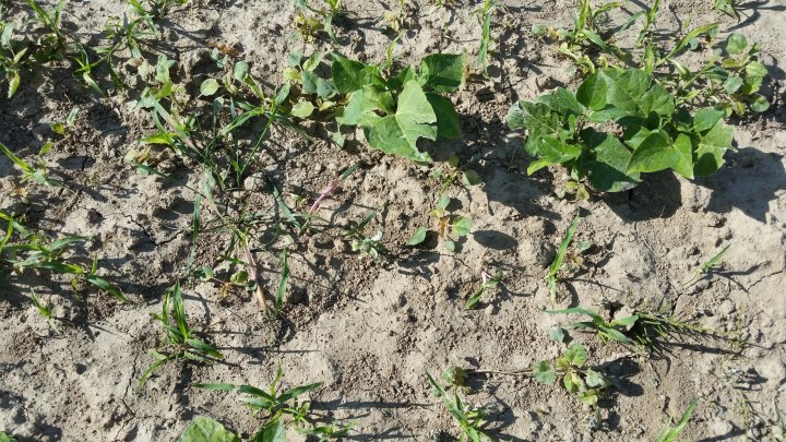

no właśnie; po komosie ani śladu już a szarłat jakoś tam jeszcze wygląda, u mnie to samo, nawet stosowną fotkę mam ale dziś już mam dość dłubaniny z podłączaniem kabli i .. łapy pozbijałem przy tej pompie i może innym razem jeszcze ten siarczan trochę pali po otarciach skóry i .. czystej wody i jakiego kremu szukam a nie fotek po smartfonach już dzisiaj :)
chorobliwie brakuje w fasoli substancji czynnej w pełni skutecznej na szarłaty najlepiej już wśród doglebowych choćby w stopniu porównywalnym jak imazamoks plus bentazon na komosy czy choćby i parząca oparami ale w rozsądnych dawkach i tak skuteczna na żółtlice metrybuzyna
no ale nie; tego nie odpuszczę i muszę zapytać - a jakaż to doglebówka te szarłaty przepuściła u Ciebie @Zbyszek3939 ? o ile jakakolwiek była?

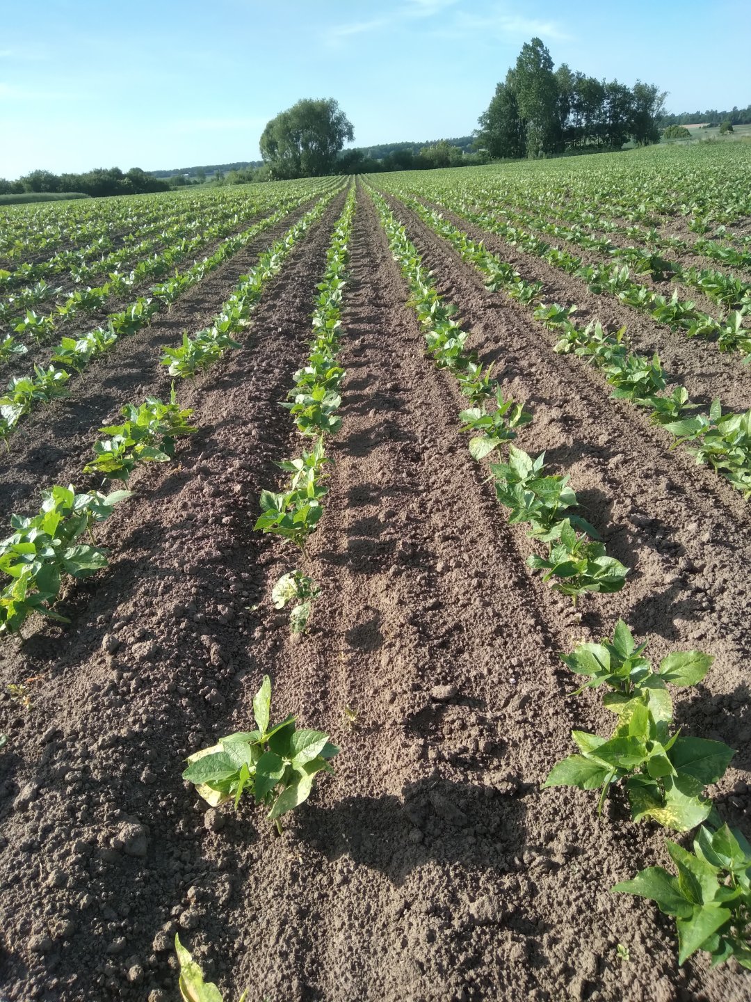

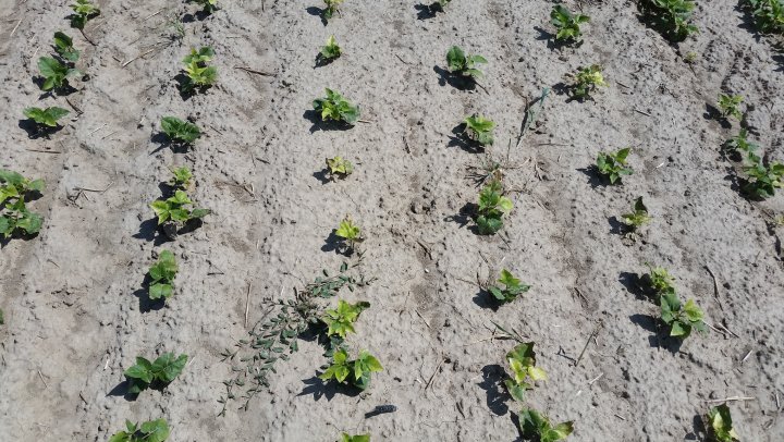

@Zbyszek3939 Chyba wczesnie siana? Widze, ze tez bentazon troszke przypalił fasole jak u mnie.
Jak wschodzi szarlat? Potrzebuje wysokiej temperatury? A jakby tak zrobic to pole z tydzien moze 10 dni przed siewem juz tak na gotowo na siew i zawalowac aby nie schlo. Wziac siewnik talerzowy i w to zasiac ladnie juz bez zadnej uprawy? Potem po kilka dniach glifosat. To w miedzyrzedziach juz powinno cos do tego czasu wychodzic? Bylo by nieruszane powiedzmy 15dni. Jedynie zostana te paski po siewniku gdzie cos by znowu wychodzilo? Nawet na komosy mogloby zadzialac. Sprobuje za rok 😂

 Siana 29 kwietnia , nic na razie nie wschodzi  bo wierzchnia warstwa przesuszona , jak w razie przyjdą deszcze i coś zacznie wyłazić  a międzyrzędzia nie będą skryte  to pójdzie jeszcze sam benz ze wspomagaczem w dawce gdzieś z  1,5 litra, faktycznie benz przypalił , nawet mocno ale nie było wyjścia  bo z szarłatem nie ma żartów , ale rośnie i za tydzień nie będzie znaku.  Kiedyś wyrobiłem pole z 10 dni  przed siewem , i opryskałem po siewie glifosatem , to co na wierzchu  było to spaliło , ale że doglebówka nie działała bo było sucho , to za kilka dni był armagedon z chwastami na polu tyle tego powyłaziło,  jak bym zrobił pole przed siewem to przynajmniej  wschodzące chwasty bym poniszczył.
Pisałem wcześniej że tam gdzie poszła metrybuzyna z  pendementaliną i  chlomazonem doglebowo to pola mam czyste , a tam gdzie poszedł  tylko chlomazon z pendementaliną  to tam szarłatów tak właśnie na  wychodziło.

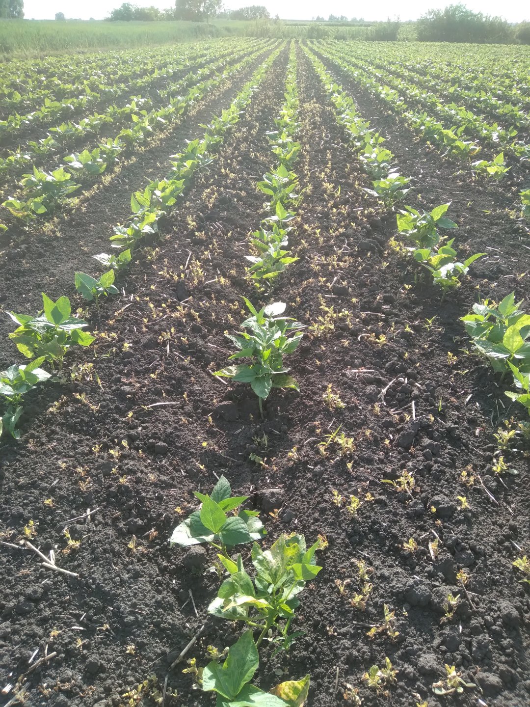

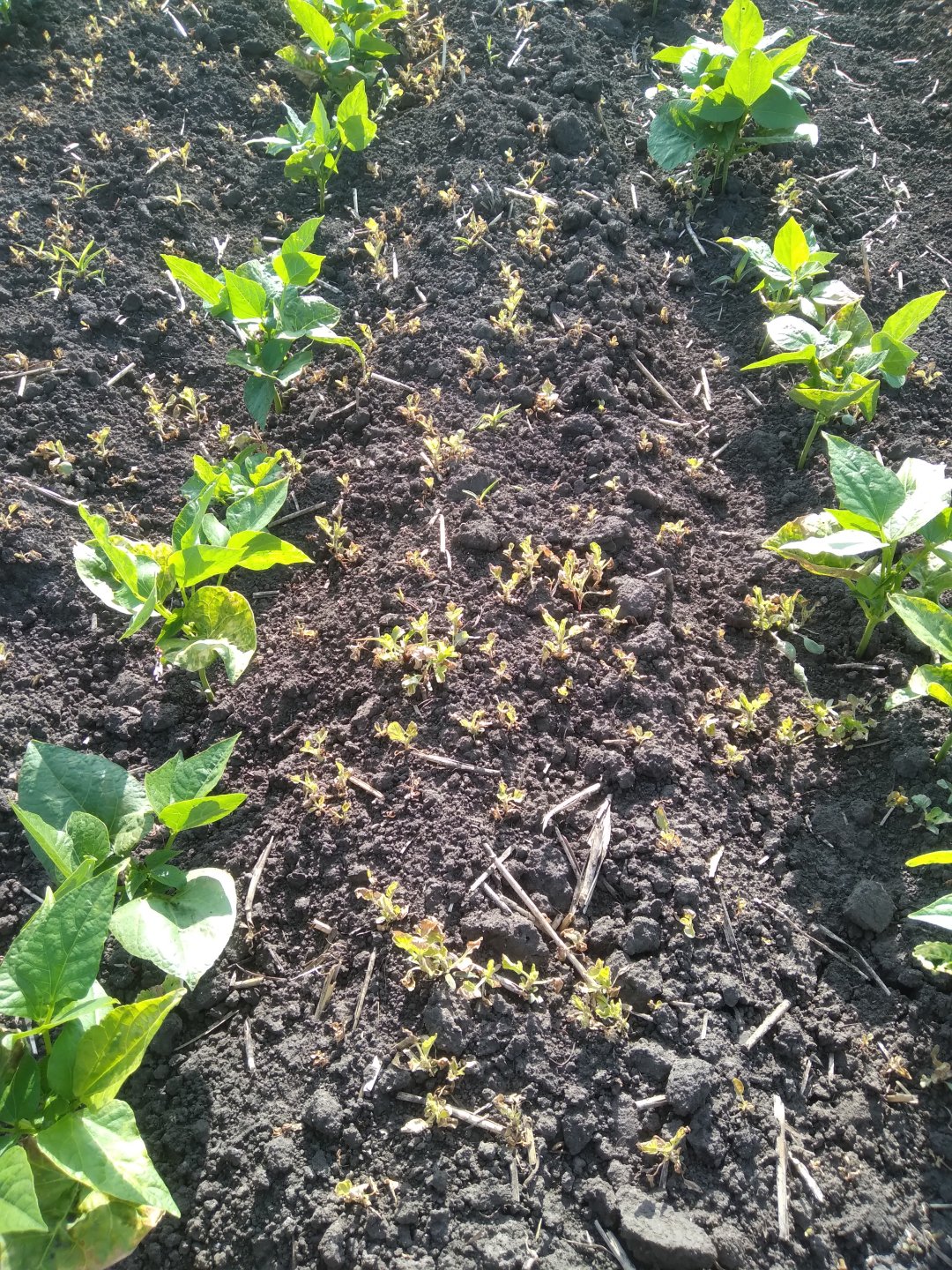

no niekoniecznie
jeszcze raz zapytam bo poprzednie - widzę - przegapiłeś lub zignorowałeś
- jaka była doglebówka? nie musi być z dawkami a same środki
patrz
timelapse kadr drugi
AP1GczO1fIlU0UO5jsWHdCvvTMku2gJKRwls3Yln
tu nic nalistnego nie było, tylko doglebówka fresco, command stomp i dwie setki bandura i jak bym pojechał kilka dni temu czymkolwiek nalistrnie kiedy była zieloniutka i zdrowa to też mógł bym sądzić że po tym dolistnym
tylko pełna precyzja i czystość doświadczenia uprawnia nas do jakichkolwiek wniosków, najczęściej mamy prawo tylko do przypuszczeń
z kolei szarłat, to czyste to tylko po doglebówkach a mijak bez
AP1GczOMziMCOFnVopK9A9n8E7xnrBQU4OxvUd0E
no niby w sobotę z innego pola zostało nieco i poszło imazamoks trzy setki (pono to czteroprocentowy jak Pulsar choć w zaleceniach ma na lucerny etc pół litra nie litr w jednym zabiegu to niewiem) oraz też trzy setki benza a na tych szarłatach dwa i pół może razy trzy bo zrobiłem nakładkę raz jadąc łanem a drugi raz drogą i z jednej lancy złożonej na pół i co? no za kilka dni zobaczymy co ale nie wierzę aby i ta potrójna dała radę tym szarłatom gdy komosa się jakaś jedna uchowała akurat jak by specjalnie do tego porównania i jak wygląda to co z komosy zostało po dwu dniach a jak szarłat to widać na ostatnim już na af wrzuconym
jak by kto nie rozpoznał to komosa to schnące w samym środku kadru

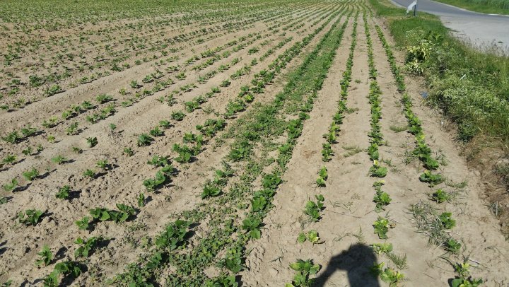

Komosę możemy sobie pozwolić puścić w doglebówkach no szarłata nie bo nalistnie nigdy stu procent bentazon nie zwalczy a tym bardziej z imazamoksem gdzie koniecznym jest obniżenie dawki tego bentazonu no i bentazon nie zapobiega nowym wschodom np po kolejnym silniejszym deszczu mieszającym glebę na milimetr bodaj i wydobywającym kolejne nasiona.
Podsumowując - z każdym rocznym chwastem w fasolach jest dopuszczalna pomyłka no z szarłatem nie bo jest nie do naprawienia w dwa trzy dni już po jej zaistnieniu
stąd usilnie powtarzam - konieczne jest poszukiwanie jakiejś substancji najlepiej doglebowej wybitnie toksycznej dla samego szarłatu z możliwie jak najwyższą selektywnością dla motylkowych najlepiej aktywną. Ostatecznie może być i funkcyjna jaką ma większość doglebowych ale coś co zwalcza pierwsze szarłaty nawet niż komosy. Na dziś jedyny jakiego jeszcze nie sprawdziłem z dostępnych w Polsce jest dimetenamid-p no może jeszcze etofumesat ale przedwschodowo i szarłatu ale i fasoli i jak do tej pory nic więcej spoza wymienionych we wszystkich postach na tej stronie nie przychodzi mi do głowy bo benfluralina aż się nawet rymuje do - jakaś kpina - osiem litrów na ha? toż do co większych gospodarstw na jeden zabieg TIRa trzeba z ADR-em najmować by to dowiózł a do największych bocznice kolejowe ciągnąć xD
no może jeszcze prosulfokarb bo tego w fasolach nie sprawdzałem pod kątem fito jak i skuteczności na szarłaty względem komos. No dziś cebulę plecakiem pasek po wzeszłych szarłatach, komosach i żółtlicach i restach chyba kolankowatych pochlapałem, największe po kilka liści mają i na te nie liczę by zniszczyło ale są te chwasty we wszystkich fazach między pierwszym liściem a jakiś siódmym może dziesiątym no i kilkadziesiąt krzaków fasoli niczym jeszcze nie pryskanych przywaliłem po łbach tym prosulfokarbem dawką jakieś 3-4l/ha boxera
no i zobaczymy choć mam małą nadzieję na przydatne pozytywnie wnioski z tego testu
oczywiście interesują mnie i nasiona jeszcze w glebie niewzeszłe tych gatunków a na gliniastej łysinie nic praktycznie jeszcze nie powschodziło (cebula też nie) i po ew jakich deszczach może poznam też skuteczność przedwschodową cholerstwa bo tyle lat to jest w obiegu a nikt nadal nie wie jak to powinowate do żółtlicy. no nikt od etykiety tego zaczynając
