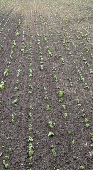

Chciał bym się dowiedzieć jakim opryskiem mam opryskać fasolę dokładnie oprysk miał by wziąśc wszystkie chwasty 2 liścienne. Większość oprysków wycofano ale może są już jakieś inne
Pomóżcie bo nie chce mi się dziabać 2 ha

Nie wiem dokladnie, nie siałem w tym roku fasoli, ale słyszałem że ludzie narzekają że nie ma czym pryskać dlatego większość pyli przed siewem ewentualnie zaraz po (dwuliścienne) bo na jednoliścienne to jak wiesz są środki którymi można pryskać później np. agil; robienie mieszanek na jedno i dwuliscienne przed siewem to wg mnie za duży stres dla rośliny.
Ja przed siewem pryskałem i po siewie też (Panidą) a od jednoliściennych to pryskałem agilem i select super i jednoliściennych nie ma wcale a teraz właśnie wychodzą dwuliścienne i pasowało by popryskać a nie ma czym chyba pozostaje mi tylko motyka :mellow:

z tym dualem to pierwszy raz ale tak doradzili mi pracownicy firmy Świć. a randapem dlatego ze mi rzepak wyskoczyl gzdzie niegdzie oraz profilaktycznie, ale to juz historia, Fasola jest juz na wierzchu i widzę że wyskakują jednoliścienne, stąd wniosek ze Dual za duzo nie zdzialał. Pozdrawiam.
tak tak ale roundap po siewie jak spadnie deszcz i popryskasz to spali fasole i tak zmęczoną przez doglebowe opryski. u nas daje się afalon ok 0,7+command0.15+ panida 2L a i tak jak spadnie deszcz to jest porblem z przebarwieniami w fasoli :mellow: :mellow:

Co do oprysków w tamtym roku pod korzeń dual gold, do 3dni po siewie command i panida, obyło się bez motyczkowania, przy miedzy od sąsiada trochę się tylko przenicy nasiało :P
W tym roku babka w sklepie doradziła że wszytko razem zmieszać i do trzech dni po siewie opryskać, ponoć sprawdzone i d*pa dwuliściennych co prawda nie ma ale trawica kępami wyskoczyła, chociaż na początku ją brało a i fasola po wschodach mizernie wyglądała.
