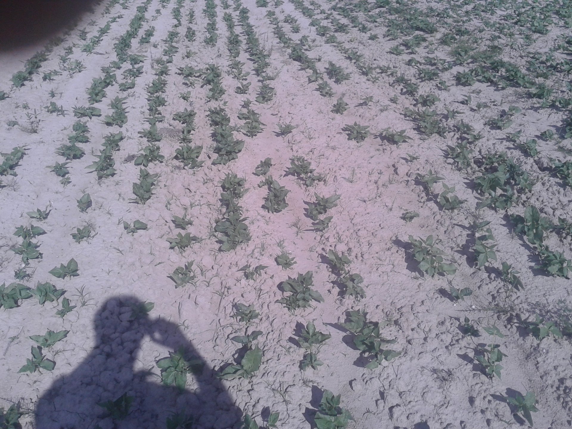

Ja ten kawalek co mi srednio bierze komose pryskalem tez dosc pozno bo okolo 22. Komosa wtedy miala listki do gory. Dzis mam wiecej czasu to pojade okolo 20 wtedy nie powinna byc jeszcze "zlozona"

No wlasnie, nie jest taka wielka. Jak paznokiec mniej wiecej. Oo jak u tego twojego kolegi co dales zdjecie i ona juz postawi te listki na sztorc poznym wieczorem. Co ciekawe to te komosy w 4-6 lisciu sa duzo bardziej potarmoszone niz te w 2

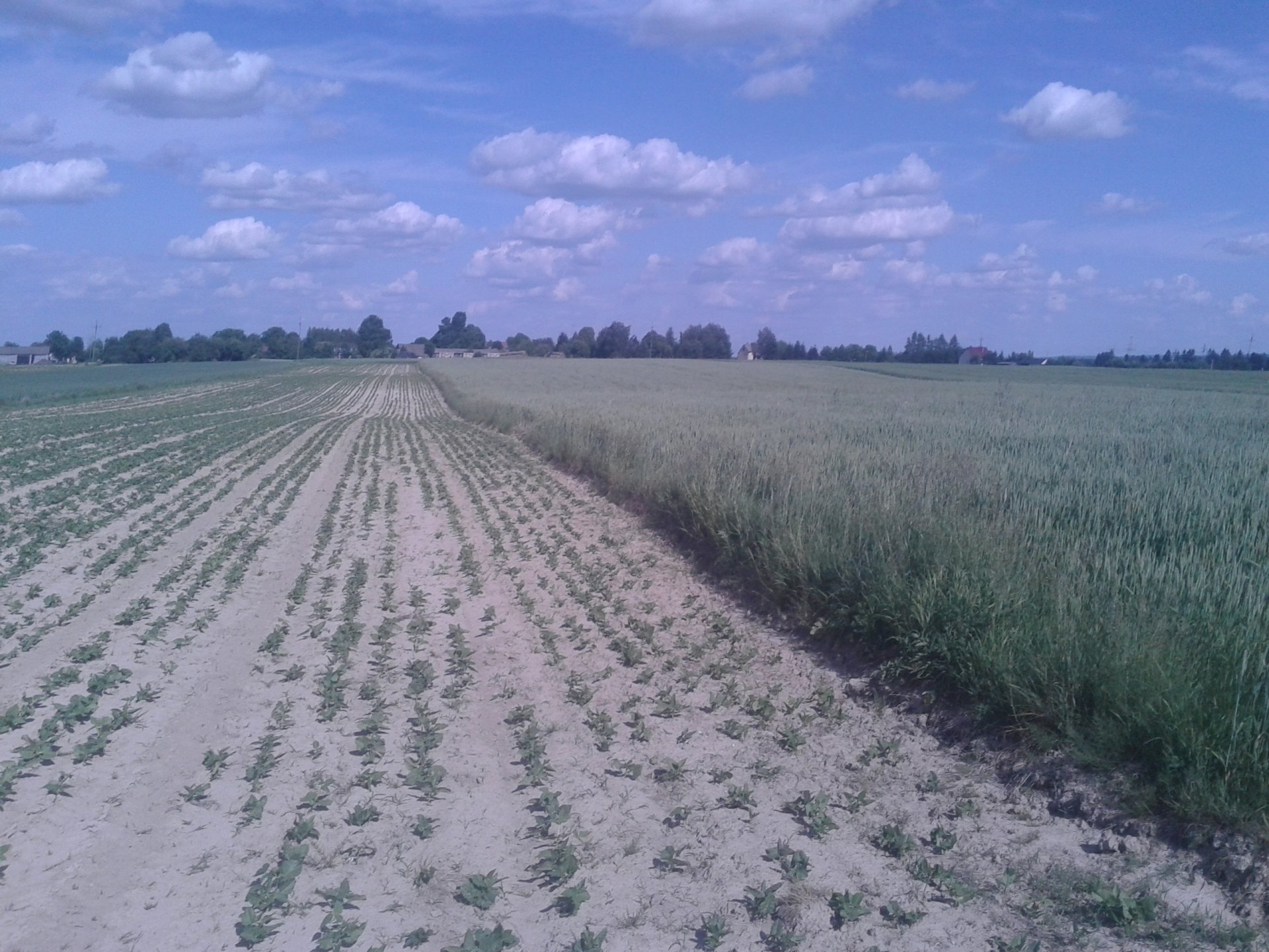

bo czekaj czekaj ten folder jest z 2017-ego
a ta fotka jest z po wschodach  i tam m.rzędzia też max te 20cm mają (choć to akurat czerwona i nie przewidywane skarlenie imazamoksem a pewność że bida urośnie bo zero nawozów ze trzy lata pod rząd na tym polu było
i tak dwie tony z ha tej czerwonej wyszło, jaśka nie wiem bo na raty był młócony i ... ale to dwie nie wyszło na pewno bo i za późno siany był i jeszcze pośniejsze pole niż tej czerwonej
ja nawet jak tanio schodzę z dzierżawy to chociaż przedplonowo... "atrakcyjnie"
gdzieś jeszcze mam też jaśka tym samym siewnikiem i tym samym ustawieniem sianego co dorósł do zdjęć w pierwszego linka do tego z całym folderem tylko już mi się nie chce szukać gdzie ja to wtryniłem

a poważniej to gdyby kto musiał przesiewać to właśnie sposobem na przyspieszenie dojrzewania jest zagęszczenie fasoli dowolnej odmiany że niewiele później o ile w ogóle musi wyjść od sianych  normalnych terminach i ta zasada tak do piątego góra dziesiątego czerwca raczej zadziała, no chyba że wybitnie wynawożone pole to może zegnić w wyledze i ew jakie typowo karłowe odmiany jakiej Aury czy tej choć by i czerwonej zamiast jaśków, no siew ponad dwudziesty piąty maj zawsze plon obniży

zrób @witejus zdjęcie najlepiej w miejscu z chwastami takimi średnimi dla całej plantacji
nie ja to kto inny podpowie bo tu są Tacy co i fasolę i soję ... tylko w miarę szybko bo dzień różnicy robi.. różnicę i może zadecydować o skuteczności zabiegu
(jakość fotki dowolna byle można było krzaka od grudy odróżnić no i od chwastów ;) )

W temacie o uprawie soi zamieściłem kilka zdjęć i pytań ,nie chodzi o chwasty, jakby ci się chciało tam zajrzeć.Od wczoraj nikt nic, widocznie nie ma na forum fachowców od uprawy soi.
