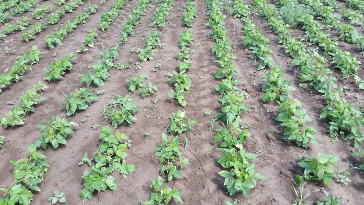

Dawalem w tamtym roku 1x po 0,65 i 2x,0,7 co tydzien i nie bylo nic widac na fasoli.
W tym roku 1x0,7 i drugi raz 0,8 po 5 dniach to za drugim razem przypalilo liscienie ale to basagran a tak tez nic nie widzialem
Na jednej dzialce dalem 0,7 corumu i po 5 dniach 0,5l pulsara to ta pojasniala na 2 dni i rosnie nornalnie nadal
Pod miedza taki kawalek poszlo 4x corum. Raz 0,7 i 3x 0,8 to tez nic nie bylo widac oprocz tych poparzonych lisci. Ale tutaj szlo co 3-4 dni

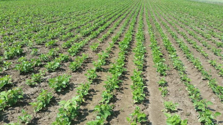

U mnie też widać. (1 zdjecie). Ja jak na nowicjusza jestem zadowolony bo 2 doglebowki i 2 x corum 0.8l zrobilo robote i obylo sie bez motyki. Po dyskusji z Wami zrezygnowalem z fusilade (chciałem dodać 0.3l do drugiego zabiegu Corum).

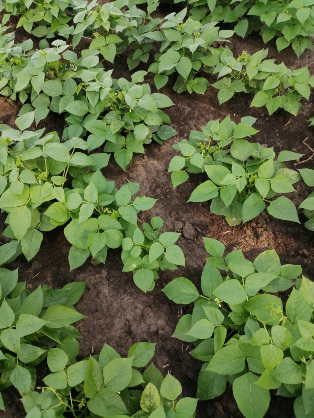

a tak się chełpiłem czystością "rasową" naszych ze szwagrem fasoli a tu patrz - @ravoj rozpoznajesz na tej fotce co najmniej jednego "darmozjada"?
i cóż z tego że ta fasola będzie czysta z chwastu jak motyka i tak się nie minie do selekcji odmianowo-zachowawczej
to najmniejsza działka to chociaż z jedną trzeba oczyścić z pojedynków zwyczajnej biczykowatej co by na siew w przyszłych latach było
czyżby to cholerstwo ukrywało się jednak w przekrzyżowaniach z wielokwiatowym jaśkiem? no nie wierzę

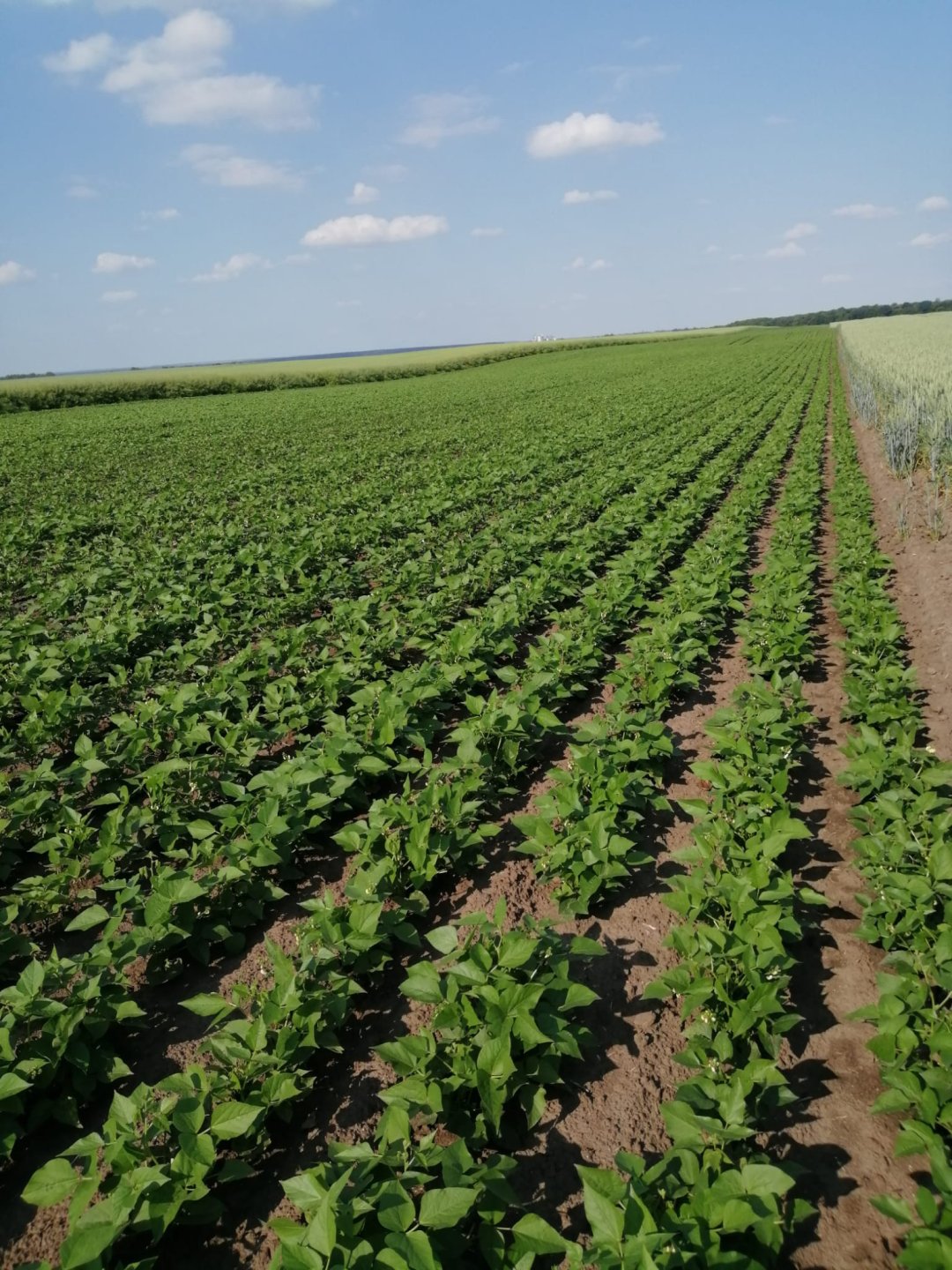

Dokładnie, zero graminicydow. 4 wyjazdy na fasolę były. Doglebowka, agregat zeby przemieszac doglebowke, siew, doglebowka i potem 2 x Corum + dash w odstępie 6 dni.
Przedplon to pszenica, ale na zimę poszła orka, na wiosnę talerzówka i 2 razy agregat (2 raz zeby przemieszac doglebówkę). Więc samosiewy generalnie zostały skasowane mechanicznie. Pole nigdy nie widziało fasoli więc po cichu liczyłem na małą presje chwastów dwulisciennych. Często sieje rzepak I potwierdziło się że było bardzo dużo samosiewow, ale corum skasował rzepaki nawet z 6 liśćmi. Imazamoks dal też radę z małą ilością samosiewow pszenicy.
Teraz trzeba obserwować kiedy jechać z grzybowka. Z tego co niektórzy sugerowali, jak nic wcześniej nie wyskoczy to pojadę na strąk razem z insektycydem na strakowca.

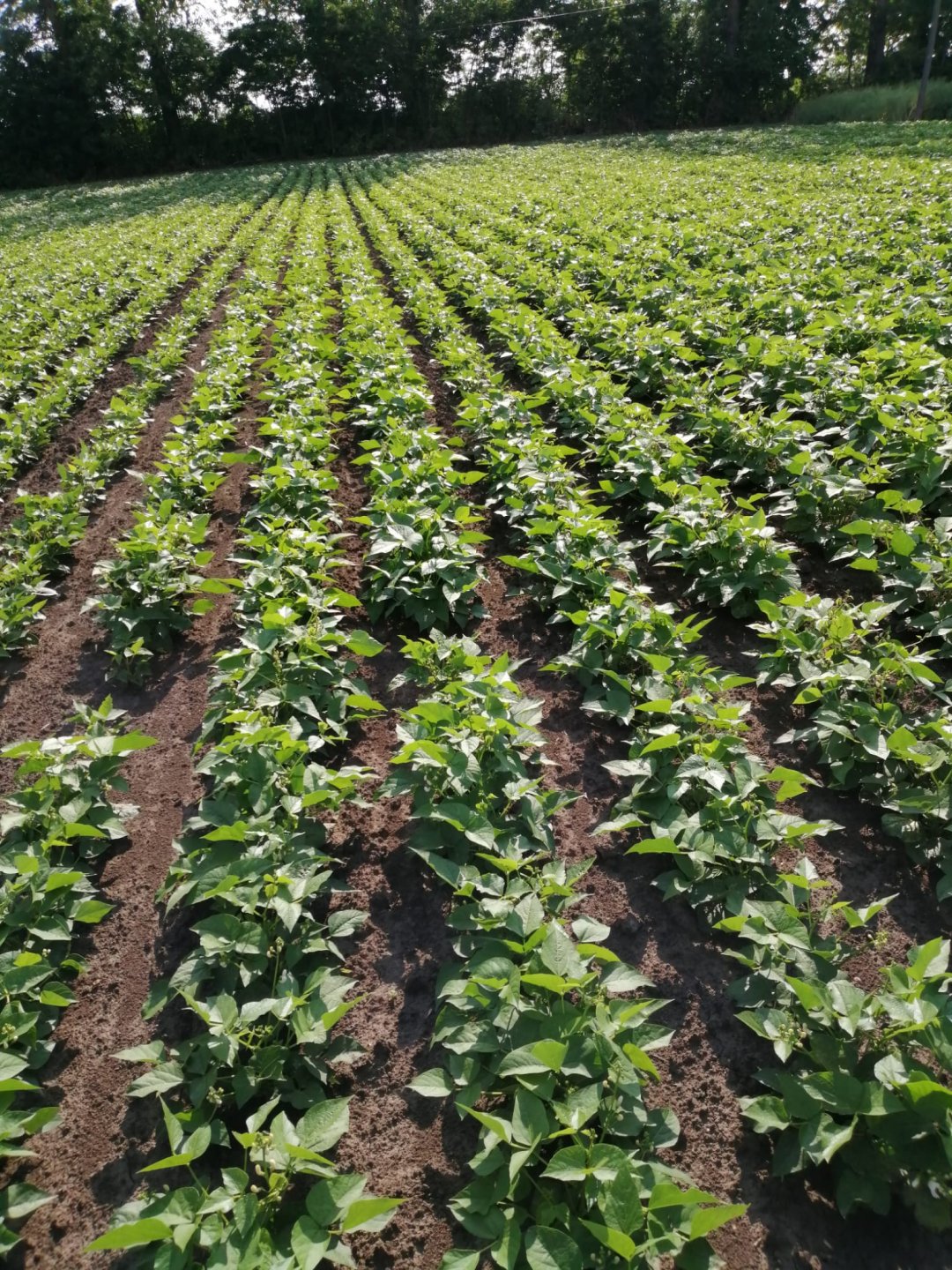

Skad wy macie takie duze fasole. U mnie w okolicy to ja nawet jednej takiej nie widzialem. Jacys zacofani jestesmy o dobre kilka dni 😂 to chyba przez ten deszcz co wczesniej padal
Edytowane przez kamil800

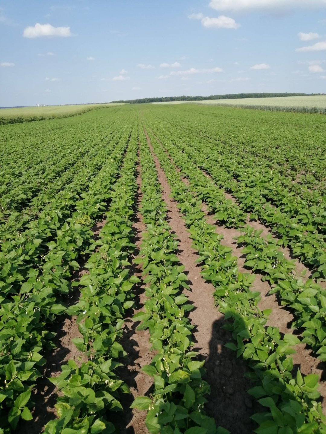

U mnie siew 29.04
U mnie 4 maja. 5 dni roznicy. Teraz fasola zaczęła zasuwac wiec i za 5 dni mozliwe, ze tez juz taka będzie. No i najważniejsze, ze dostala wody
