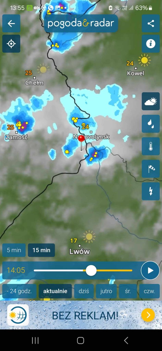

a poważnie to nie idzie inna, to ta sama chmura, się tu urodziła między Zaklikowem a Zamościem, tu się wypiętrzyła, spadła w postaci m in i gradu a to co to resztki się jeszcze kręcą trzymane neliskim zalewem (od Nielisza) se zaniknie do nocy i na tym żywot się jej skończy
ta na pd od Biłgoraja tam się pokręci pokręci i też tam zaniknie, dzisiaj to nie chmury frontowe co z frontem wiatru są gnane setkami kilometrów, to te właśnie punktowe komórki burzowe co z nikąd nie przychodzą i nigdzie nie idą, tam spadają gdzie się urodziły i tam zanikają

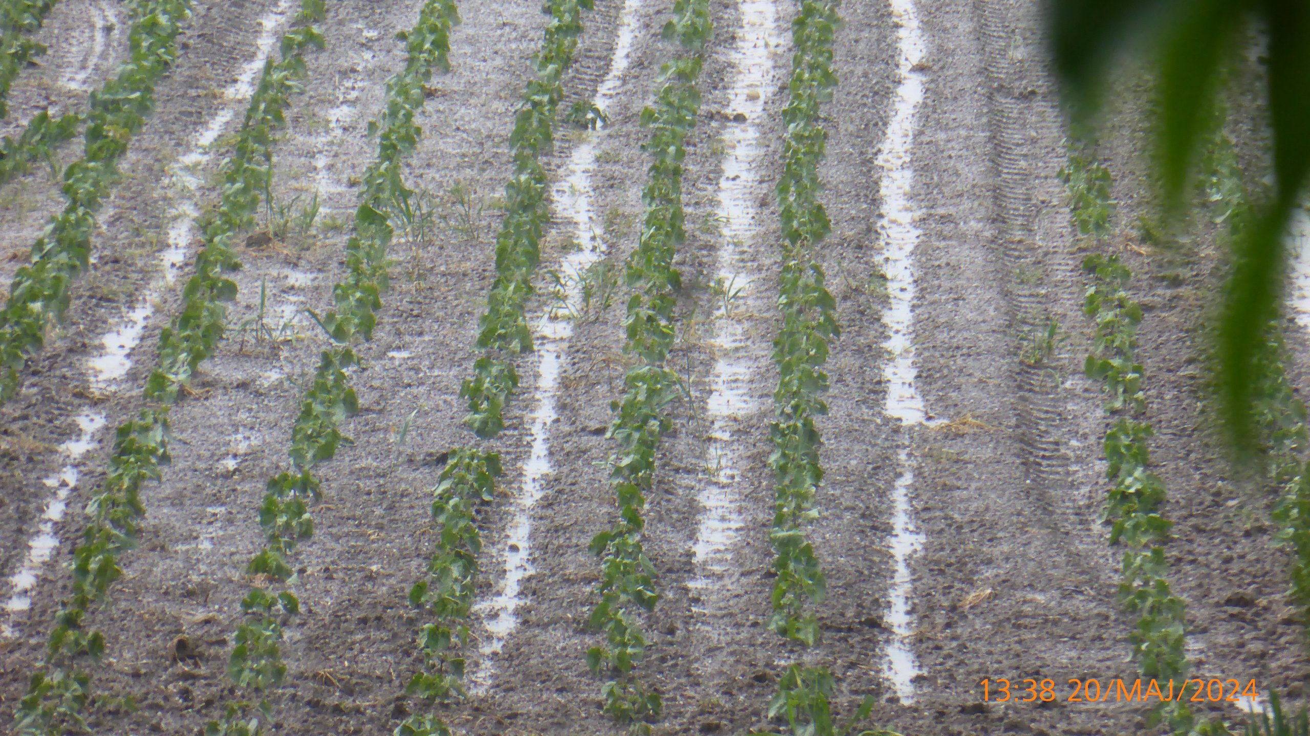

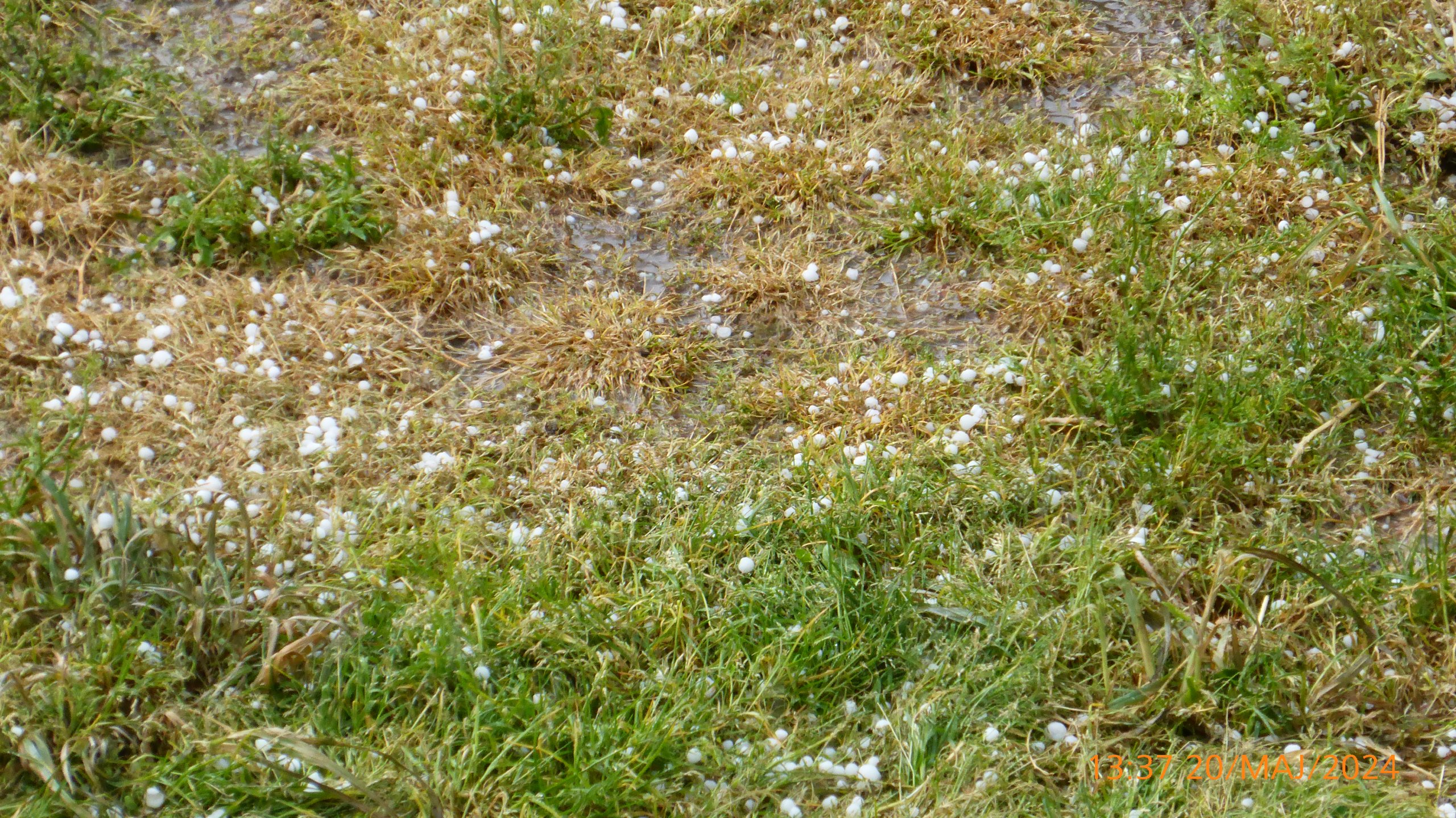

chm, widać poniżej nie tylko jaki był grad ale też jaką zakończył suszę gdzie trawa już w patelni podwórza nie dała rady

powiedzmy... to z fasoli w czasie ulewy a nieostre bo zoomem ściągnięty widok jakieś niecałe 200m od miejsca gdzie se w suchym ganku stałem robiąc to ujęcie fasoli

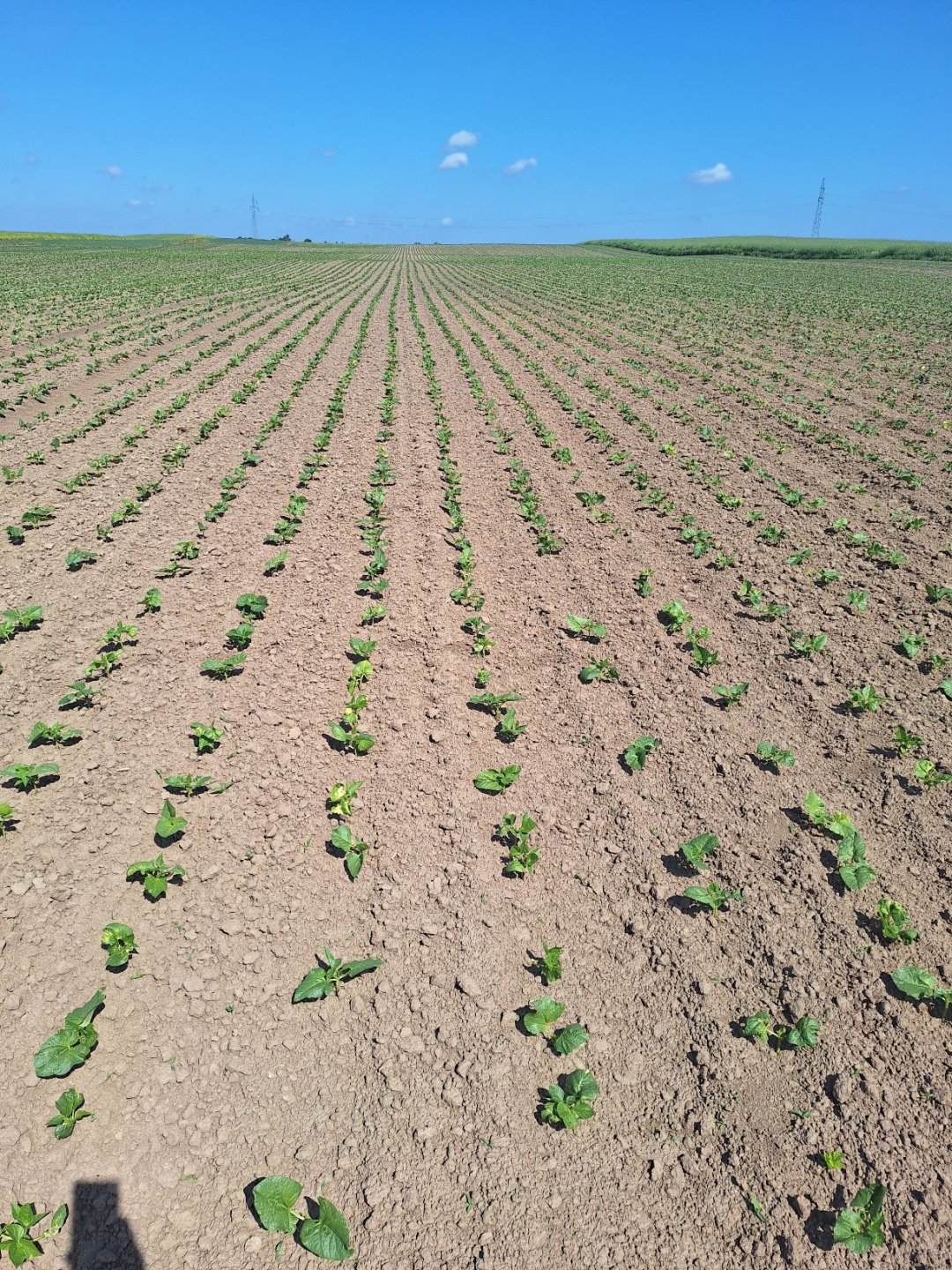

Dziś  zrobiłem lustrację pola  i powiem wam że u mnie odnośnie doglebówki to najlepiej  wyszło tam gdzie  do pendementaliny poszło 200 mil chlomazonu  i 100  mil metrybuzyny tam czyściutko , i gdzie do pendementaliny dałem 250 chlomazonu też czysto , a tam gdzie dałem 100 , chlomazonu i 100 metrybuzyny szarłat się przecisnął i tam gdzie 200 chlomazonu też ,  a że pola mam jednakowo   zasobne w szarłat  to  z tąd ten wniosek ,a zdjęcia z fasoli  tam gdzie dałem 1 litr benzu i 0,5 litra imazoksu  to dam za parę dni bo tam ważą się losy   szarłatu  i fasoli:) a i tam gdzie poszło 250 mil chlomazonu to  fasola   zlapała go w liscie.
Edytowane przez Zbyszek3939
  • Thanks 2
Ja myślę, że jak jest wilgoć po zasiewie to jakies pendi do 2l max, 150 chlomazon 100 metrybuzyna i dalbym tego etofumesatu/ kemironu z 0,5l.
A moze ktos tak juz dawal?
Na komose to chyba nie pomoze ale na szarlata chyba tak
Albo afalon i kemiron 🤣
Edytowane przez skywalker89
Kemiron  dodawałem nieraz do mixu  ,benz i imazomox  ale jakoś nie mam do niego przekonania myślę że odmładza fasolę , ale  na drugi rok spróbuję na jakimś kawałku dać kemiron doglebowo przed siewem  bo tego jeszcze nie testowałem.
Ja to mam dylemat czy pryskać 60% fasoli że na wierzchu tylko a chwasty już wyłażą ale mixem Benz imazamox kemiron czy butoxone skasuje te co dopiero z ziemi wyłażą,takich kiepskich wschodów nie pamiętam odkąd sieje fasole

to.. no nie wiem czy można wywnioskować jakiś wpływ czy nie? może i niektóre jak by poskręcane? mniejsze; może to te co były już na wierzchu i bezpośrednio tym dostały? nie wiem, nie sprawdzałem za to wiem co widzę  teraz (czyli też niewiele więcej :P )
basagran pali, bo był też dany ale już po wschodach fasoli na te osty, pali ale nie deformuje a niektóre krzaki tej fasoli jakieś takie, a może to tylko złudzenie i taka autosugestia przeczuleniowa? wszak mam szukać określonych objawów to widzę je na wyrost

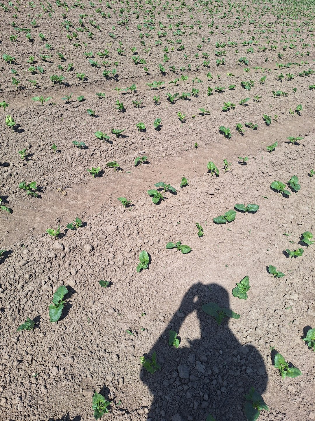

Ja obserwuje swoje pole po dawce 960g  s-matalachloru +  400g trifluraliny przedsiewnie i 1000g metobromuronu + 1600g Prosulfokarbu po siewie w warunkach idealnych. Fasola wygląda pięknie, ale nie padało, zobaczymy będzie co dalej.

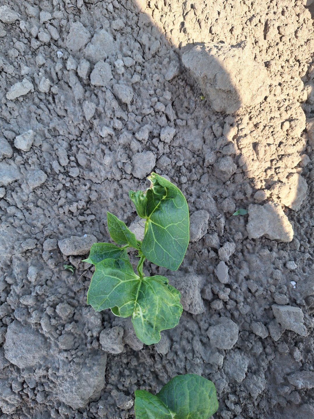

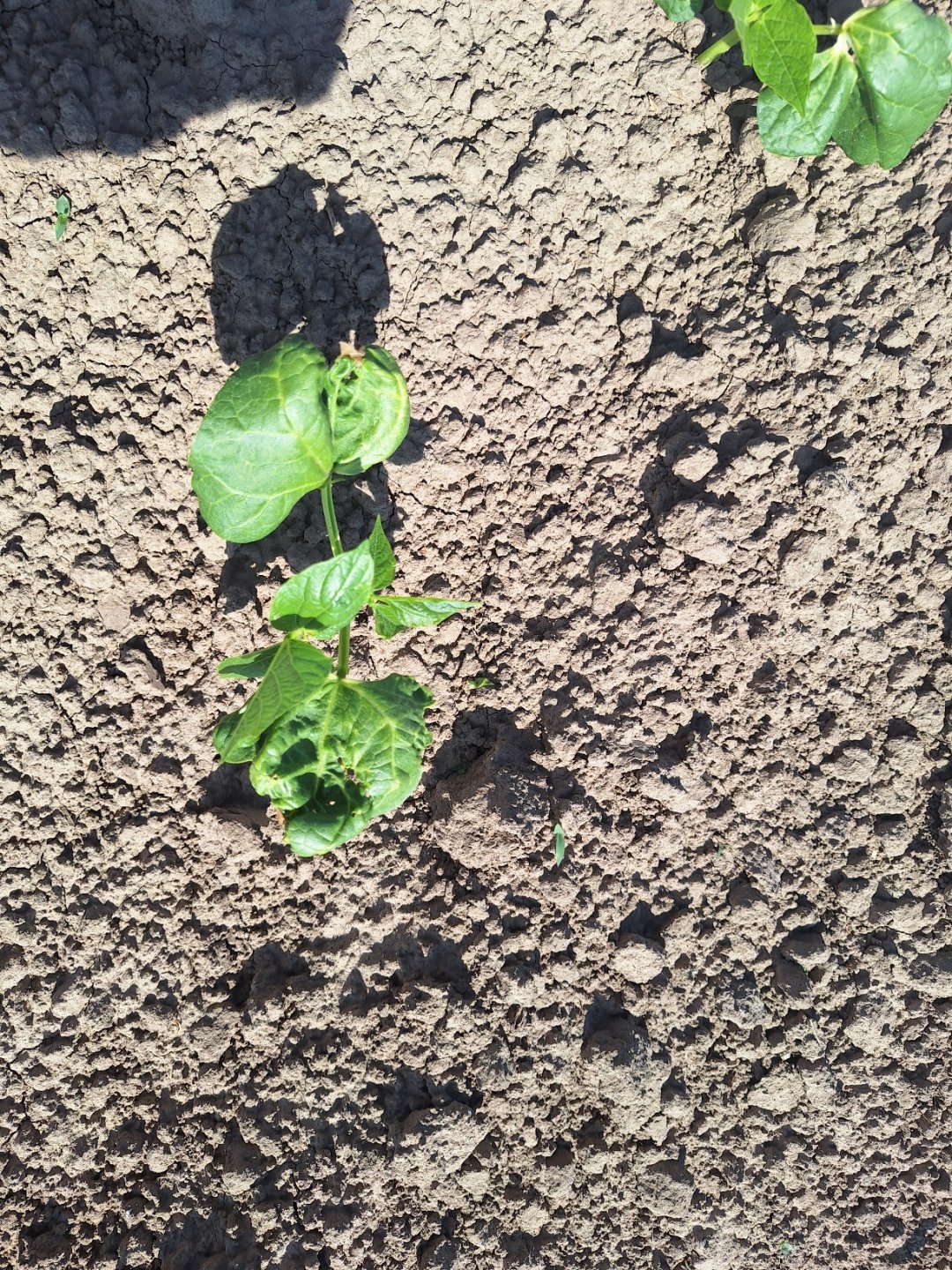

Wlasnie tak samo zdeformowana jest u mojego.znajomego. Wczoraj jechalem kolo niej i wlasnie tak patrzylem i sie zastanawialem czy czyms opryskal czy kd doglebowki.
A ty dawales chyba butoxone do oprysku? Ile tego dawales bo nie pamietam 🙈 Ja 1 zabieg robilem samym corumem ale kusi wlasnie na poprawke dodac butoxone. Fasola juz potrojne dostaje wiec powinna byc odporniejsza. 200ml/ha bedzie ok?
Akurat w czwartek bym opryskal potem mam wyjazd i wracam w sobote wieczorem to nawet bym tego nie widzial, ze ją pokrecilo i by nie bolało 😂
Edytowane przez kamil800
Tak, bylo corum bentex i butoxone 150ml. Ale ona taka byla przed tym zabiegiem. Jutro chyba dam jej zastrzyk mikro cukrovit z cukrowni 3l + dodatkowo mangan, molibden, cynk po 0,5l + bor z 200g na pewno + jakies aminokwas czy tam stymulator. Buraki po takich zabiegach zaje...biscie sie zebraly
Cheastow malo co to chyba narazie odpuszczę, chyba i tak bede podsypywal to czy ja wiem czy na ten moment jest sens wiecej walczyc z pojedynczymi sztukami i meczyc fasole w taką suchote?

Ok dzięki wielkie. 150 na malutka wiec ja na potrojne dam 200 i pewnie bedzie ok. Po 150 w ogóle zrobila jakas reakcje czy nic nie bylo widac? Kiedys komus dalem chwastox to na drugi dzien miala liście do góry kołami 🙈 chyba 0,3 dawalem tego chwastoxu
Tez mysle, ze jak bedziesz podsypywał to nie ma sensu pryskac. Szkoda kasy.
Nic nie zauważylem aby coś jej bylo po tym zabiegu.. jakos tam rosnie, moze nie tak jak te co doglebowego mixu nie odczuly ale myślę że cos tam urosnie.
Z kolei buraki chyba dzisiaj/jutro w nocy bede pryskal na chwasty jeszcze, cos tam dobije i moze doglebowe zadzialaja (jak popada za kilka dni?)bo zaraz u mnie zakryją miedzyrzedzia i wtedy ciach chwasty jak grzyby po deszczu wyskoczą bo nie zabezpieczone na wtórne..

To co on ten @skywalker89 tam dał niech przypomni? Bo te pokręcone u siebie widuje również i pojadę porównać
