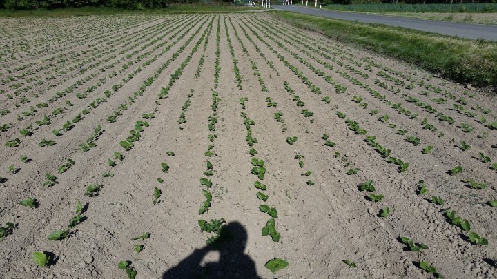

no dobra; co nieco wrzuciłem ze zdjęć tuż sprzed oprysku Benz-em czyli tylko po doglebówkach po których mimo suszy jest ogólnie niemal tak idealnie jak poniżej
AP1GczNBXwqzuT0tf-ryHU3A8UbEdsUDxDQ0x0jp
doglebówka była w dwu zabiegach - część/większość dawki metobromuronu ok 400g/ha czystego i cała chlomazonu ok 70g/ha no może nie tuż ale po siewie, chyba trzy czy cztery dni oraz tuż przed a właściwie to już w trakcie wschodów gdy z 5% było już widoczne kolanka siewek w powierzchni a i pojedyncze już wyprostowane siewki fasoli a poszło na ten tużprzedwschodowy reszta metobromuronu czyli jakieś 120-140 g/ha czystego oraz litr i setka Stomp Aqua i jakieś może dwie setki może niecałe Bandur; wszystko dawki na hektar

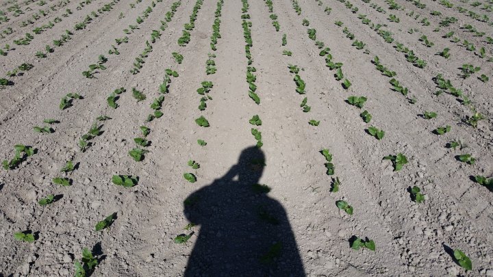

no i bez tej poprawki drugim tym tużprzedwschodowym zabiegiem wyszło tak (tę część pola poprawką pominąłem)
AP1GczMg8Qj44CDTEiywtQZ9wg4dYhiYitxkD7cG
tak- wiem - były przytkane filterki w niektórych końcówkach opryskiwacza a ta część pola była ostatnim przejazdem to się najbardziej nazbierało w tych filterkach i takie skutki nierównomierności wydatku cieczy między końcówkami no ale przemawia to też za wyższością dwu zabiegów nawet doglebówek bo ew pomyłki się kompensują zwłaszcza jeśli jeździ się w przeciwnych kierunkach

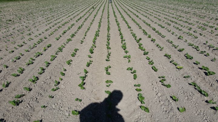

no ale nawet gdy te filterki jeszcze nie były przytkane to po tylko tym pierwszym (a jedynie oficjalnie zalecanym na etykietach) zabiegu gdzie drugim pominąłem bo zbyt dużo wschodów uznałem na wierzchu to no prawie prawie ale jednak
AP1GczOZ0THQSJCzyKwZYnHOBo7j0t3VGtoNOswn

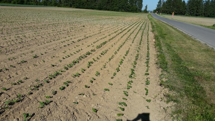

no i kontrola bo jakże bym to ja miał kiedy czego nie opryskać bez mijaka i to wcale nie był zamierzony bo po nocy kończyłem a ten pasek od szosy tylko tyłem opryskiwacza to nawet nie zauważyłem że ciecz mi się skończyła w środku pasa i
AP1GczMRZ_jVAnhHpd6JPhQXtKhG3uy9rap0Jfl0
no jak czegoś nie spier.. to choruję i to jeszcze przy samej szosie co by największy obciach przed publiką :D

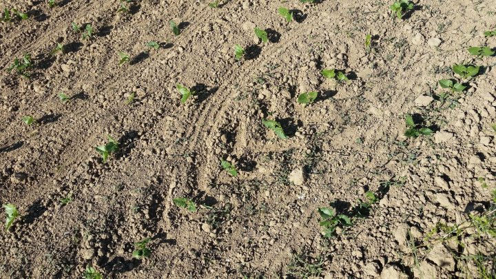

a z bliska to takie gatunki chwastów są na tym polu
AP1GczOowk_ffJGbozwSY0T9THO7R9aYibIEgNsA
i ten trójkacik to już na pewno nie opryskany nawet resztkami kończącej się cieczy bo pole klinowate i taki cypelek na końcu świadomie pominąłem bo to może ze dwadzieście metrów kwadratowych i weź na to kręć traktorem a i motyka przecież nie może taka zardzewiała wisieć opuszczona bo jeszcze choroby sierocej dostanie
sorry za gówn.ane ujęcie to ostatnie i za bardzo nie widać tak jak powinno tych chwastów ale fotek też idealnie zeby bodaj jednej nie schrzanić... no nie był bym sobą xD
choć czekaj - przyjrzałem się fotce w pełnym powiększeniu i na oryginale można rozpoznać chwasty bo do aplikacji "zdjęcia" gugiel kompresuje i chrzani sporo z czytelności gdy na oryginale po pobraniu i powiększeniu już u siebie na jakim graficznym programie czy nawet z widoku w przeglądarce internetowej dużo lepiej widać co ten zestaw oprysków wziął z chwastów na tym polu
