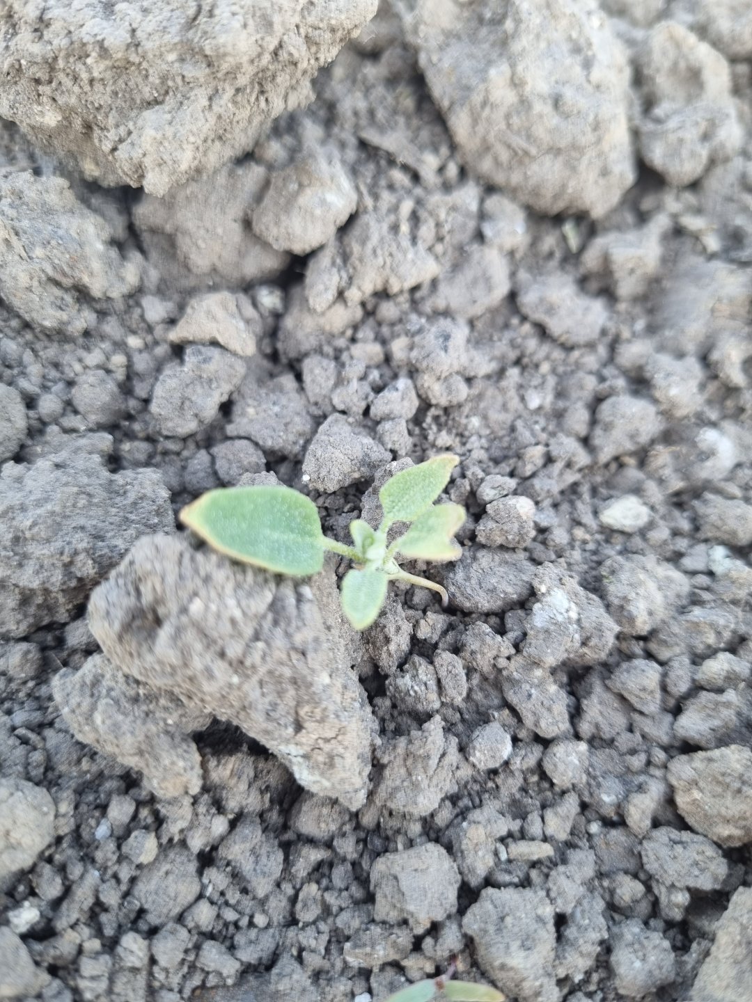

2 godziny temu, nobeq napisał:
Tak wygląda komosa po 5 dniach od zabiegu corum 0,625l. Jechać już z drugą dawką czy czekać aż może jakiś deszcz spadnie?
Dobijaj ją, jakby człowiek czekał na deszcze to wszystko by zarosło przy tych ich prognozach..

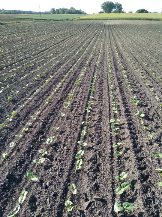

Za jakąś chwile będę na swojej to zobacze jak moje komoski w 2-4listkach wyglądają po zabiegu
Edycja 12:30 po lustracji 😀
Więc tak, zabieg wykonany przedwczoraj (0,8bentex+0,3corum+150ml butoxone+slippa 150ml+partner0,5l)
- po fasoli nic negatywnego nie widać, a wręcz jakby ciemniej zielona 😃
-na komosie takiej wychodzącej z 2 liści do 4 lisci- masakryczna woskowina, i na chwilę obecną podobnie przypalona jak u kolegi na zdjęciu.. Takie w liscieniach i wychodzące z nich pewnie będą spalone.
Mędrcy, co zastosować na 2 strzał, pewnie przydałby się deszcz ale chyba max do soboty się można wstrzymać z poprawką..
