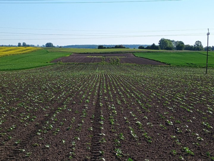

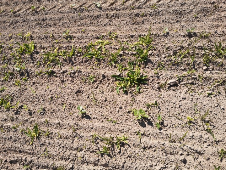

ravoj    1394

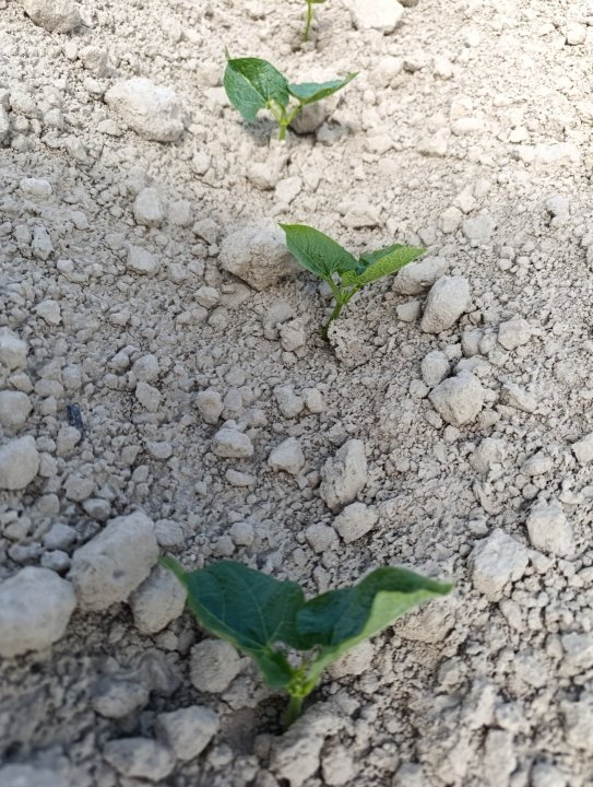

Może nie tak ładnie i równo jak u Kuby @kubamako66 ale liczy się przecież efekt końcowy.
Są już pierwsze komosy, widziałem też rdestówki ale doglebówka je trzyma. Nie ma co, jutro pierwszy oprysk jak @dysydent pisał, nie ma na co czekać.
Być jak Adam Cisowski.

Michall51    51
Napisano (edytowany)
40 minut temu, Andpol napisał:
Stosowałem z glifo a do fasoli bym nie ryzykował.
A czemu byś nie ryzykował?
Było widać jakiś lepszy efekt przy glifo?
Więc skoro przy glifo zadziałał jako "przylepiacz" do chwastów, to przy fasoli na chwasty byłby zły?
A co stosujesz do corum?
Dash?
A atpolan bio będzie git? Próbował ktoś?
Czy jeszcze coś innego?
A bardzo ładne wschody 😊
Kiedy siana?
Czym będziesz leciał na chwast? 🙈

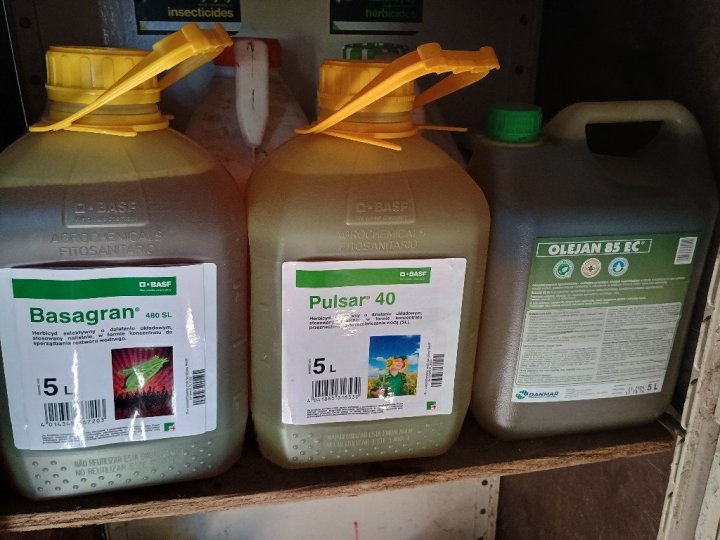

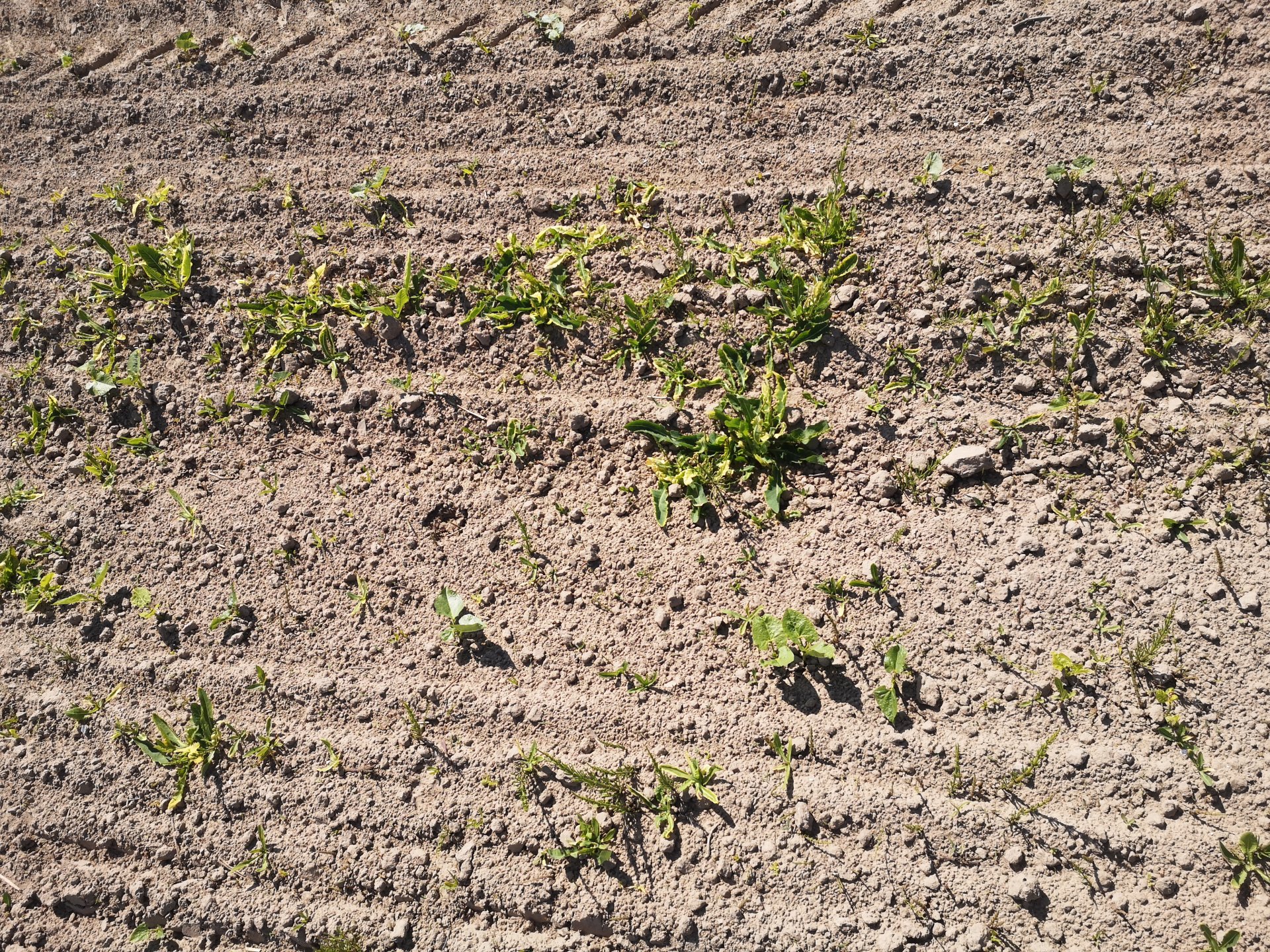

ravoj    1394
Odpowiem obrazkowo

Michall51    51
3 minuty temu, ravoj napisał:
Odpowiem obrazkowo
a daweczki jakie planujesz?
co prawda w tym roku mam corum ( myśle nad 0,8 l/ha corum + dash  0,5l/ha + ( wystarczy czy dać litr?) etofumesat 0.5 l/ha. A za 5 dni 0,7 corum, reszta to samo, czy juz etofumesatu nie dodawać na dobitkę?
Zabieg tez planowany na najbliższe dni
Za rok chce zrobić taki koktajl jak na Twoim zdjęciu :)

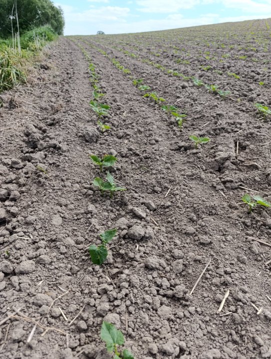

Michall51    51
Chyba dostała mrozem ta co wcześniej wyszła ( bardzo nisko od samych łąk, w pierwszym rządku się takie trafiają. Dalej już normalnie) 😁

ravoj    1394
Dokładnie jak wyżej Kamil napisał, albo z grubej rury jak Mateusz. Innej opcji nie ma, ostrożnie trzeba likwidować na ściernisku przed planowaną fasolą. Mi to zajęło trzy  albo cztery lata i dopiero spokój.
Basagran 0.8
Pulsar 0.3 ( nie wiem czy 12g imazamoksu to nie za bogato na pierwszy raz?)
0.5 Olejan
+ Nawozy dolistne azot i siarczan

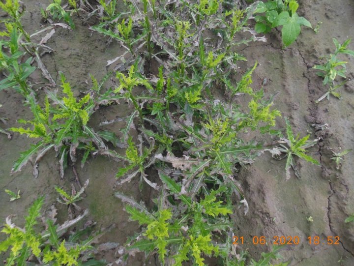

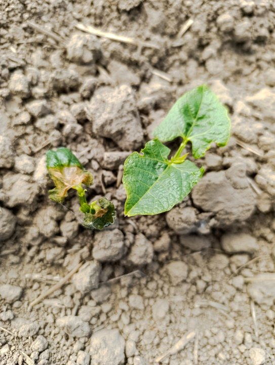

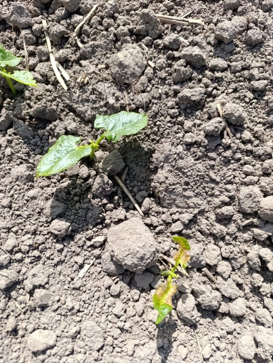

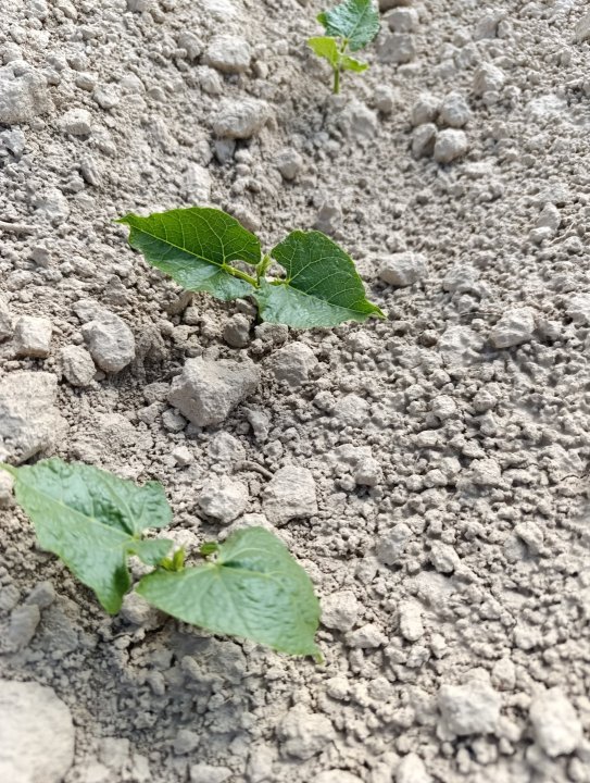

dysydent    3311
7 godzin temu, ksz034 napisał:
Panowie da się jeszcze jakoś zwalczyć te bodziaki?
jeśli masz tego dużo i po całym polu to basagran lub zamienniki w dawce już od 1,2l/ha palą im liście a w sprzyjających warunkach i litr na ha poparzy jeśli zbyt mała fasola nie pozwala na więcej a gdy podrośnie ta fasola to ponowić bentazonowatymi raz jeszcze już tak bliżej 1,5l/ha bez żadnych zwilżaczy czy olejowych przylepiaczy i gdy fasola skryje ziemię to kikuty co prawda żywe ale okaleczone tych ostów pozostaną już jakie są i ew odrosty ale to już wraz ze strąkami fasoli kolejne zrównają sie z łanem ale nie zdążą nawet zakwitnąć bo zostaną ścięte z fasolą już we żniwa. Co bujniejsze kępy oczywiście można poprawić plecakowym gdy fasola ma już te potrójne liście celując w pełną dawke czyli te 2,0-2,5 do 3,0l/ha ... zaraz, ja gdzieś powinienem mieć zdjęcia po takiej sekwencji i poprawce co żywotniejszych kęp plecakowym
tak wyglądają po pierwszej póltoralitrowej dawce w jakieś dwa trzy dni po zabiegu i jeśli po czterech dniach nic nowych poparzeń od bentazonu na ostach nie przybywa to raczej już nie przybedzie i potrzebna poprawka ale tak aby na fasoli się większa dawka jak te 2,5-3,5l basagranu na ha się w okresie krótszym niż co najmniej 5-7 dni nie zsumowała to nawet w tych miejscach po plecakowym i osty przytrrzyma i fasola praktycznie nie odczuje, po ok dziesięciu dniach bentazon w fasoli się "zeruje" i można sekwencję od nowa, fasola wytrzymuje, gorzej z portfelami :D
AP1GczMkZ6enJlWkoRdH71itieYPYs2DKPxRO21n
o właśnie poniżej - po co palić fasolę jak można tylko osty i tu właśnie po jednym zabiegu na całym polu dawką jakąś nieco ponad litrową bo inne roczne chwasty i tak musiałem a w tym miejscu plecakiem poprawiłem jeszcze owymi diema litrami na ha choć pewnie i większe miejscami wyszły dawki jak to plecakiem i proszę i osty praktycznie wyeliminowane a napewno z rozsiewu i fasola jeszcze do żniw skryła te truchła i nowe odrosty to nawet nie wiem jakie duże i czy dużo ich w tym miejscu było bo już nie zdążyły przebić się przez fasolę do samego skoszenia
AP1GczPetLnxusCBTETJYMkbTwJvd6HVGkD_5jhM
mam jeszcze inne zdjęcia ale te powinny w zupełności wystarczyć
chcesz to se pooglądaj wszystkie z folderu
https://photos.app.goo.gl/9LHZciYp32VX8HweA
jakie qwa glifosaty pędzelkami a może jeszcze strzykaweczką każdemu dożylnie (czy tam - dofloematycznie)? co? xD no ale niestety jeśli całe pole w strup ostami to trzylitry na ha bentazonowatych na dwa zabiegi trzeba szykować i da radę tylko warunek jeden w bentazonie kluczowy - minimum sześć godzin a najlepiej z dziesięć aby nawet intensywniejsza rosa nie zmyła czyli jednak jeśli osty to rano przed co najmniej jednym pewnym pogodnym dniem a najlepiej jeszcze słonecznym to agresywniej pali  no ale i w pochmurny też swoje zrobi byle przez te 6 a najlepiej cały dzień nie zmyło (znaczy aby ten z porannego zabiegu był chociaż do wieczora nawet bez mżawki) i jeśli całą dniówkę se bentazon na liściach ostów popracuje to w kolejnych dniach se już może lać i po same gałki na słupach a oparzeń już jakichś tam nie unikną
Edytowano przez dysydent
  • Thanks 2
Udostępnij ten post
Link to postu
Udostępnij na innych stronach

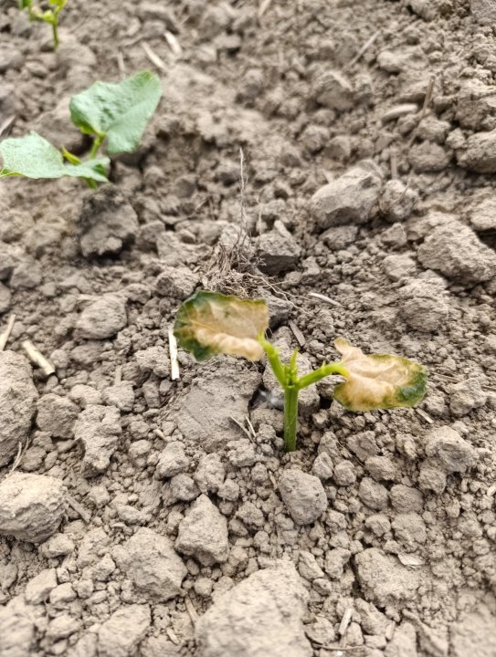

dysydent    3311
ja powiem tak - póltora litra basagranu ze wspomagaczem spaliło pierwsze liście jaśka - te pojedyncze a oszczędziło te pierwsze potrójne i stożki wzrostu w roślinach które tych potrójnych jeszcze nie miały i nie było znaczenia czy małe były te pierwsze pojedyncze czy nie, bo nierówno wtedy wschodziła i była w fazach od wschodów do trzeciego potrójnego liścia (plus jeszcze te dwa pojedyncze
tyle praktyka samego basagranu a jak imazamoks to jednak "wspomaga" parzący efekt basagranu i jednak trzeba obniżyć nieco z racji domieszki imazamoksu bo... oj też dużo pisaniagdzie co i kiedy a i fotki też gdzieś powinienem mieć ale już nie wnecie a na swoich dyskach i nie cxzuję się na siłach już dziś wyszukać ale jakieś 1,2 basagranu i 0,25 jakiegoś co miało na flaszcze Imazamox naisane lekko podpaliło te pierwsze liście na fasolach tak z pierwszym potrójnym bo gdy te potrójne były już większe to pewnie nieco skryły te poedyncze i na co większych krzakach nic nie popałiło, za jakiś tydzień powtórka już zero fito na fasoli no ale naturalne wszak podrosła
a a a wspomagacz jakiś olejowy też był i to nie w dzielonej dawce a pełnej na ha zalecany na każdy zabieg czyli poszło pełna zalecana razy ilość zabiegów (barszczowa cena to nikt nie cebulił) wszak on wspomaga dopiero w pełnej dawce i ... jakiś pochodny oleju rzepakowego
