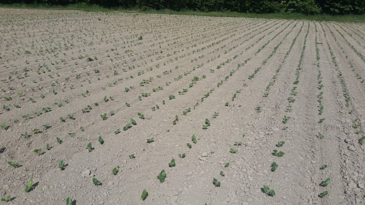

Ja bylem dzis i na kolanach chodzilem i znalazlem 2 komosy
no ja dopiero co też dwie i to nawet wyrwane tylko niech szlag trafi takiego pielacza co komosy od fasoli nie odróżnia
żeby ptaszysko chociaż zeżarło to bym nie miał za złe, ale nie - wyrwie nie zje i bezkarnie sobie żyje nadal ;)

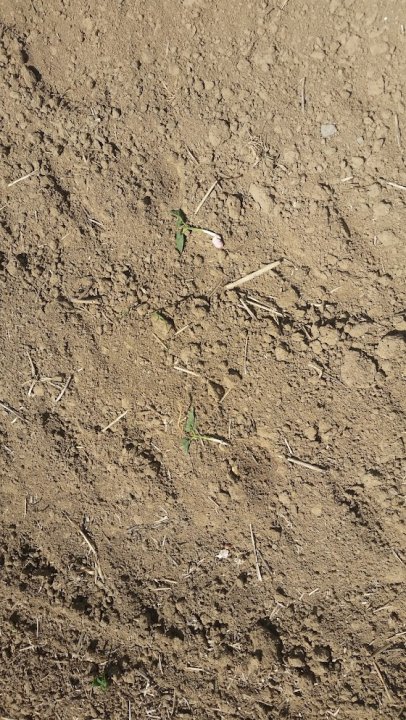

dobrze że tylko dwie ale akurat w miejscu gdzie rzadko powschodziła na uwrociu, w sumie to były jedyne dwie które wzeszły na paru metrach kwadratowych :S ile pomysłów na sidła, wnyki pułapki a i z broni pierwszych liter alfabetu zakazanych konwencjami mi przez głowę się przewija to nie opiszę bo mnie tu zbanują no ale rozdarł bym opierzeńca z iście sadystyczną satysfakcją i gołymi rękami :ph34r:
AP1GczOUwSX5ndmBbDXxjaSoLQj6L55mvph0EkbD
choć ogólnie na tym polu nie jest źle

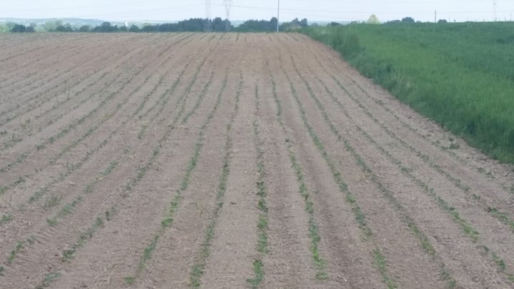

AP1GczPjZV8Hzb8dtyZ5WSN7IeYF0blrKZ9Dg78Z
nie licząc mijaka co się w kadr załapał a ma ze sto metrów no ale zapomniałem zostawić pola na drugi rzut szparagówki sobie do garnka to nawet i dobrze wyszło
tylko bez deszczu to już nie ma szans z siewu teraz w ten proch cokolwiek powschodzić a głębiej to znów jak poleje w koncu też nic nie wylazie a nasiona drogie tych odmian które w garnku najlepiej lubię
zobaczę inne pola a jednego jestem bardzo ciekaw; tego co pryskałem na pierwsze wzeszłe na dolinie i zobaczymy czy miałeś rację tam w pocieszeniu na tego posta
a i wniosek który dopiero teraz z tej drugiej fotki to nawet jeśli nasiona sto procent mają powschodzić dla jaśka karłowego siew ponad 20cm byłby już zbędnie ryzykowny bo jednak te siewniki nawet najlepsze potrafią ... jedno ziarnko dogania drugie w redlicach i oba spadają na raz co tworzy punkty siewne nieraz 47x40cm a to już max dla tych odmian i ich stopnia karłowatości

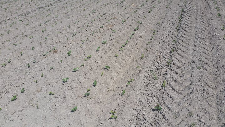

AP1GczPMmej2xHdpHcdclbkecmHG1b0Tl9rWYtL4
gdy część pola którą jednak pominąłem tą poprawką to co prawda i szarłata już i sporo rdestów mleńkic trafiłem no ale coś za coś

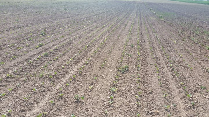

AP1GczPyLA3iC3l7_EznxqZfVUSxaFTPgtPuKL7g
choć teraz już wiem że nie było warto tego omijać
no i czyż nie trafnie mi się skojarzyło z czachą "polskiego flagowego lotniskowca" to poletko? zwłaszcza jeśli ta na górce podrośnie a reszta już nie "dowschodzi"

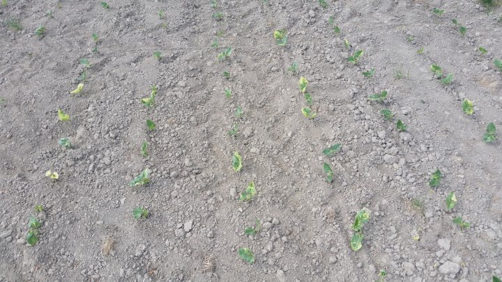

AP1GczOVXTXoQkZcqviHx-COoqWOxMQ62PFVgqPI
no ale jak na tę suszę pomijając może 5% powierzchni wszystkich pól gdzie wschody nazbyt niskie na normalny plon to reszta ... no mogło być dużo dużo gorzej a tylko ciut lepiej niż jest i jeszcze żeby tak co roku wschody wychodziły to grzech było by narzekać
AP1GczNaK2lowkBlwcWSF_o17_4y-Hy-_gjmeI8g
no ale tak czy inaczej już widzę że średnia w tym roku na powierzchnię obsianą trzech ton z ha nie złapie u nas "gliniarzy" i to już widzę na samym poczatku sezonu a kto wie co się jeszcze wydarzy? ten rok już jest gorszy od poprzedniego w fasolach i może to i dobrze ż owczy pęd to skompensuje to spadek plonów
