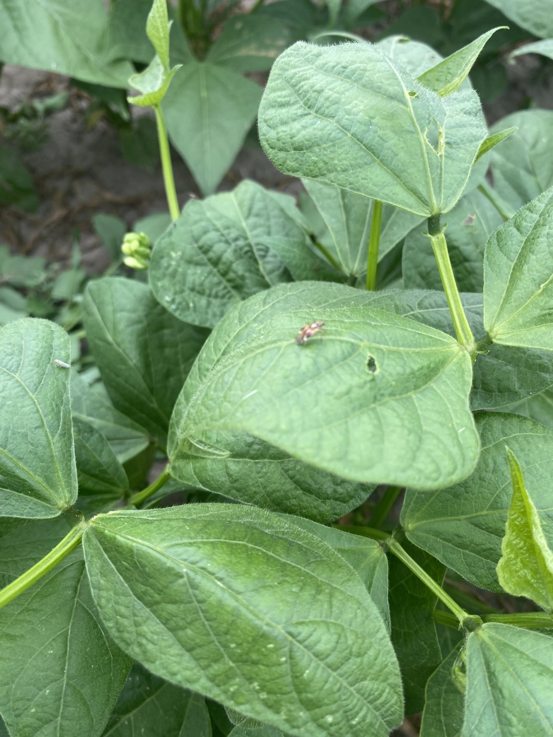

8 godzin temu, Chwila napisał:
Cześć, polecicie jakieś sprawdzone środki na zmiennika?&key=4ddd69c9f7bf45ccd6f227bb8d175ae1005&key=4ddd69c9f7bf45ccd6f227bb8d175ae1005&key=4ddd69c9f7bf45ccd6f227bb8d175ae1005&key=4ddd69c9f7bf45ccd6f227bb8d175ae1005
nie ma jakichś szczególnie spraktykowanych środków w skuteczności na zmieniki i środki zalecane m in i na strąkowca za jednym przejazdem przynajmniej ograniczą populacje obydwu tych szkodników a w fasoli o ile pamiętam to z owadobójczych pyretroidy a oficjalnie dopuszczone do fasoli dwa - cypermetryna , deltametryna oraz zalecany do wszystkiego i gdzie tylko się da acetamipryd który jest systemicznym nikotynoidem ale dla niepoznaki wymyślili jakąś inną nazwę greupy chemicznej bo oficjalnie to nikotynoidy przecież wszystkie wycofane
Czy i które skuteczniejsze na zmieniki nie wiem jak również nie wiem na ile skuteczny może być cyjanotraniliprol bo ten ostatni nie ma w zaleceniach zmieników ale do fasoli dopuszczony. są jeszcze jakieś naturalne pyretryny i wynalazki na oleju z pomarańczy i jakieś bakteryjne ale tych pewnie nikt nawet testował nie będzie bo drogie toto i na towarowe plantacje to głównie te dwa pyretroidy i ostatni ocalały nikotynoid (zabrzmiało jak "ostatni Mohikanin)
zmienik jako ssący soki to środki wgłębne a jeszcze lepiej systemiczne wydają się najsensowniejsze tylko na ile on wrażliwy na acetamipryd czy cyjanotraniliprol tego nie wiem bo pyretroidy to muszą mieć z pluskwiakiem bezpośredni kontakt i nigdy jednym zabiegiem nie uda się zauważalnej skuteczności osiągnąć

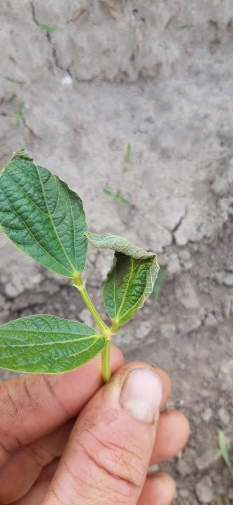

11 godzin temu, Piotrekggg65 napisał:
Macie jakiś sposób na zasychanie pedow od slonca  by to jakos ograniczyć?
20230907_165316.heic 1.09 MB · 9 pobrań
zanim coś wrzucisz na af z grafiki to przekonwertuj do jakiegoś choćby *.jpg, ostatecznie *.png
więcej tam i stronę wcześniej
https://www.agrofoto.pl/forum/topic/39055-problemy-techniczne/?do=findComment&comment=4395025
a co do objawów jak niżej to przenawożone pole azotem i/lub potasem względem fosforu co sprawia że rośliny wybujają z małą ilością suchej masy, są podatne zarówno na oparzenia wszelakie, chłody, suszę i choroby oraz opóźniają dojrzewanie
podpędzanie różnymi asahi-mi i podobnymi .. "podpędzaczami" też może podobne skutki wywołać choć tu akurat może być i dowodem na skuteczność tychże
na poniższe już teraz nic się nie da zrobić
no chyba że to jest efekt żerowania zmieników to wcześniej był wątek a jak toto rozpoznać to widać czy skacze/fruwa coś podobnego do tego
