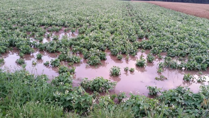

no u mnie wlało co najmniej z 50 litrow na metr, jeziora stoją po polach i ze trzy dni co najmniej w większość pól z niczym nie wjedzie a zamierzałem kartofle od zarazy dziś .. no właśnie teraz wieczorem pojechać
ot se i naplanujesz
AP1GczMOdMnwGTfMm9M8Fn4rSd2Iq_UMDYOtdzp_
na pewno na dolinie na tym polu całą szerokością stoi woda, po mniejszych deszczach stawała, zatem kolejne straty w plonie fasoli bo wymoków to ona nie lubi nawet krótkookresowych a przy okazji widać pas nakładki doglebówki na ile skarliła fasolę.
No po tej ulewie już na pewno wszelka chemia odpuści

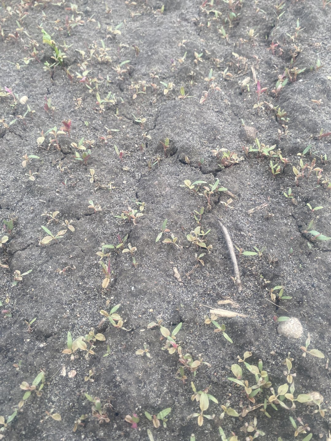

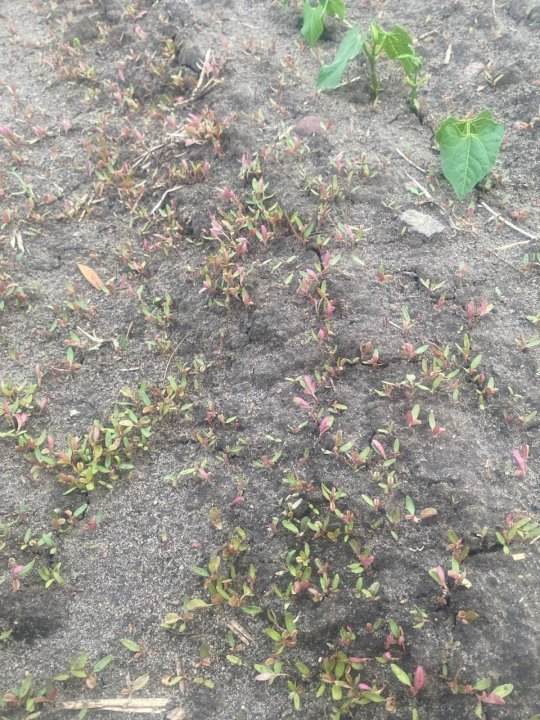

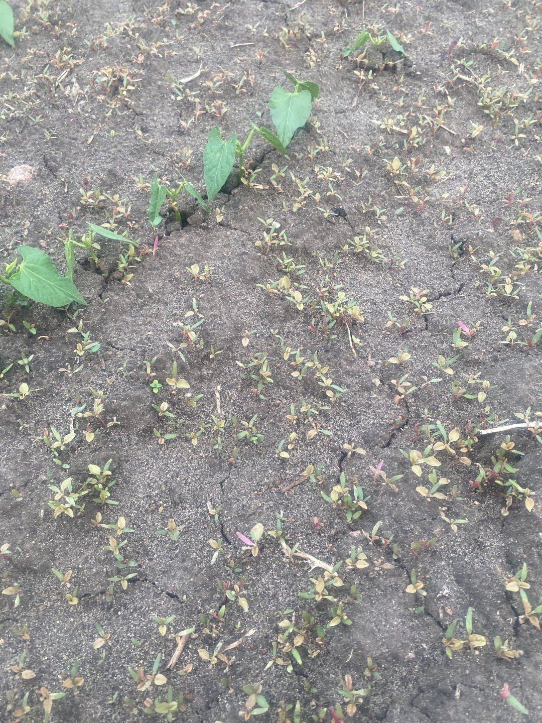

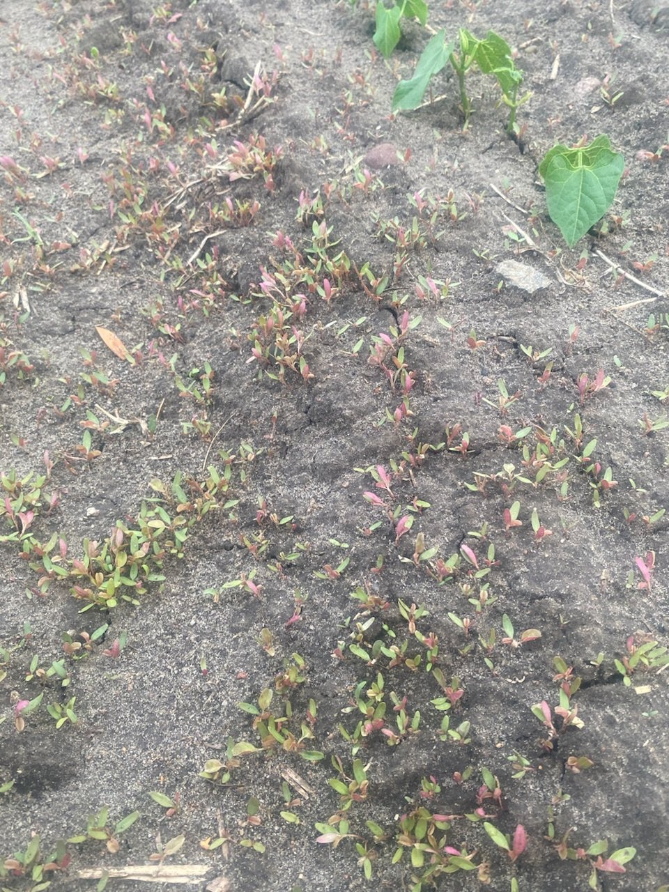

Fasolka pryskana 27 czerwca corumem w dawce 650 ml/ha. Poprawiać taką samą dawką żeby zniszczyć ten nieszczęsny szarłat siny czy jeszcze poczekać kilka dni?
ja corum nigdy nie.. nie mam doświadczenia z tym środkiem ale sąsiad na czerwonej fasoli mniej więcej w takiej fazie jak ta wyżej od 0,75-0,8l pierwszy zabieg zaczynał, ile dał na drugi po siedmiu - dziewięciu dniach (na raty pryskał bo kilka ha) nie wiem ale coś bliżej litra planował a czy tyle dał nie wiem no i ma czysto choć aż tyle chwastu nie było i bardziej komosa niż szarłat też gdzieś faza jak ten szarłat z fotek.
niech lepiej się jeszcze inni wypowiedzą którzy corum stosowali no ale taka ilość chwastu rzeczywiście zasługuje na "szczere" traktowanie nawet z ryzykiem uszkodzenia fasoli bo jak tego nie zniszczysz do fazy czwartego liścia fasola i tak będzie do likwidacji
po czterech a w piątym dniu już widać co zniszczy bentazon a co oszczędzi i po tym szarłacie nie widać aby go chciał zniszczyć a przynajmniej wszystek tak że poprawka i to wyższą dawką niż te 0,65 konieczna a czy juz czy wyczekać do siódmego dnia po pierwszej to... właśnie niech by się jeszcze kto wprawniejszy w tej formulacji wypowiedział.
Edytowane przez dysydent

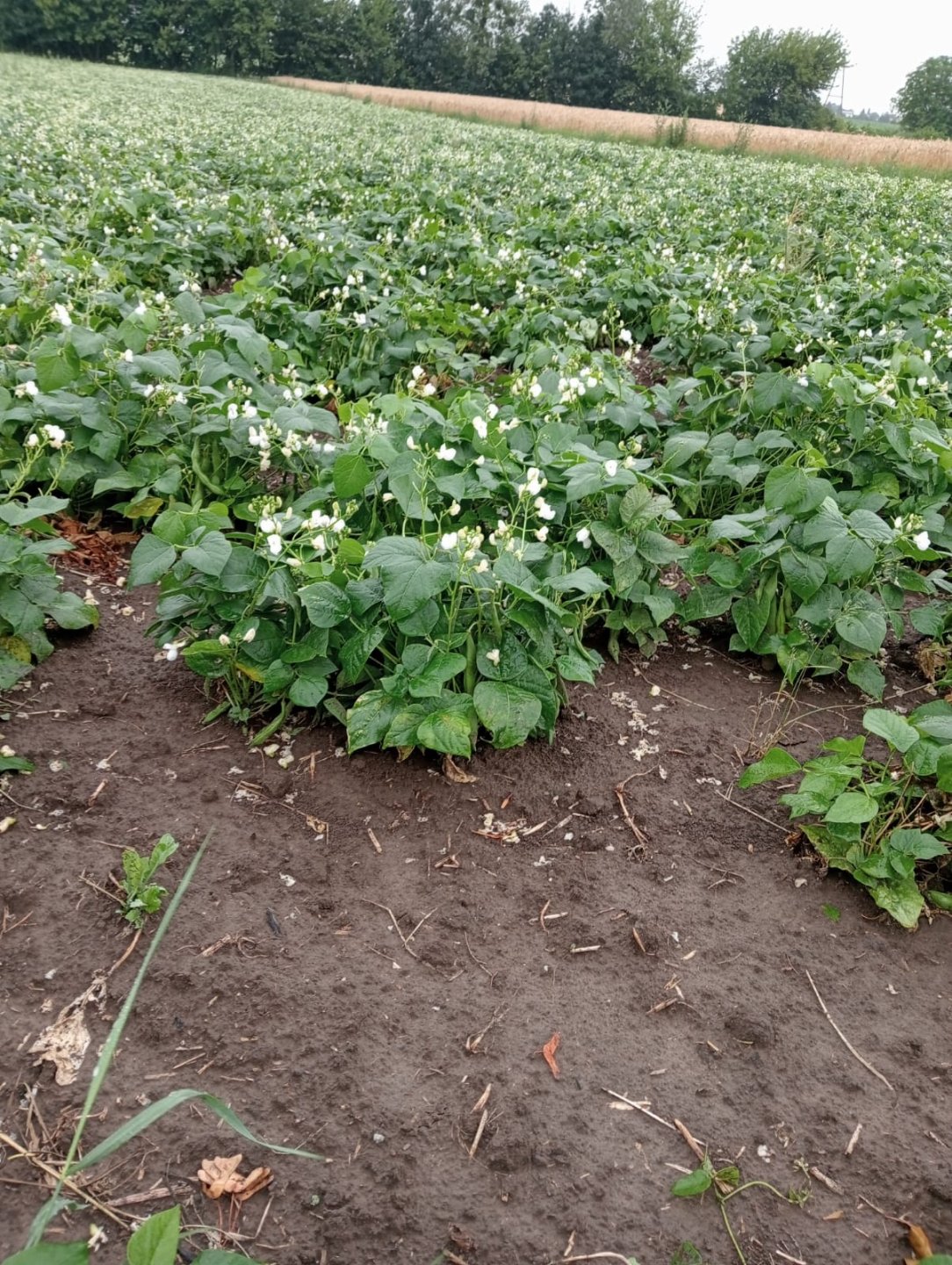

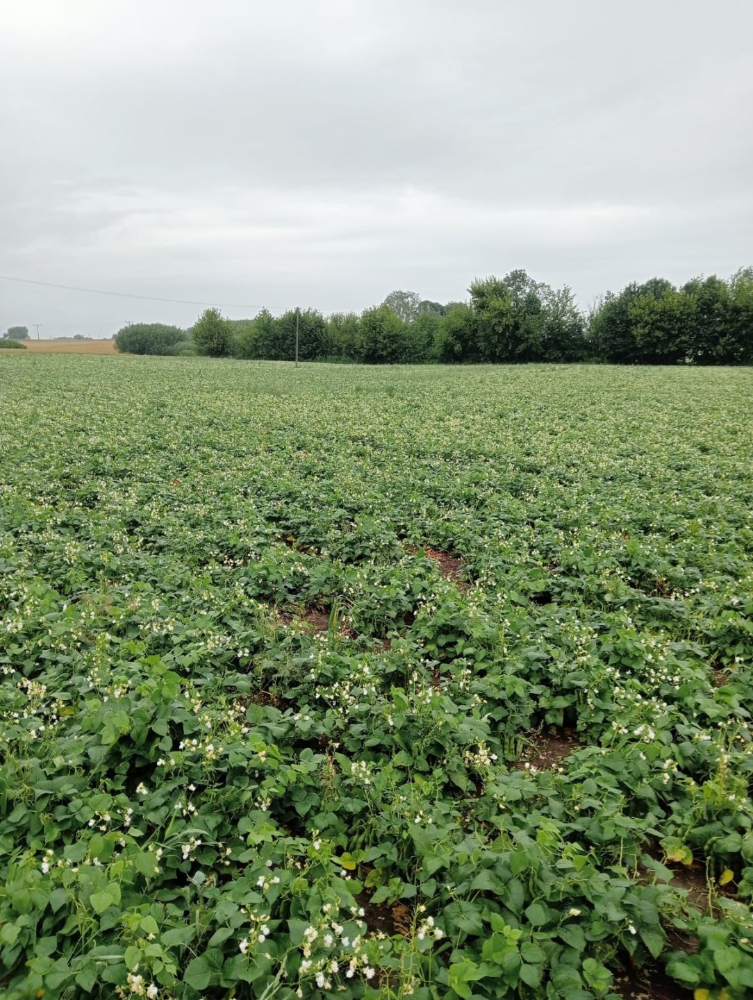

Pamiętacie chyba z dwa lata temu była taka sytuacja, że fasola zakwitła 2x. W czasie kwitnienia była susza potem jakoś trochę deszczy przyszło i kwitnienie tak jakby drugi raz było.  Nie grozi to nam tym razem? Ciężko było to wysuszyć potem.
Edytowane przez bartekac7
@Chwila tak po tych zdjeciach to ja za bardzo po nim reakcji nie widze. U mnie po 3 dniach najbardziej bylo widac na komosie i szarlacie juz siano na lisciach. W jasiu pojechalem 0,8 i po 5 dniach 0,8 to szarlat spalilo a co ciekawe troche komosy przeżyło. Jednak komosa gorsza 🙈 a tutaj jest chyba drobna wiec nie wiem jak ona zareaguje na te 0,8 ale jezeli po 0,65 nie bylo na niej zadnej reakcji to 0,8 tez wytrzyma. Jak juz to zawiedzie to musisz odpalac wielorak
Tak u mnie wtedy zakwitla drugi raz ale wtedy byla susza juz od marca. Fasola przy kwitnieniu miala rozmiar jak w tym roku w maju i do konca przy wycinania u mnie bylo widac miedzyrzedzia. W tym roku az takiej suszy nie bylo wiec chyba nie bedzie tak szalec bo juz nawiazala strąki wiec nie powinna kwitnac drugi raz aby znowu wiazac 🤔 tak mi sie wydaje
Edytowane przez kamil800
Napewno to odbije ja bym ti teraz troncił 0.3 corum i dołożył pulsar 0.4 i czysto .
Mogę tylko powiedzieć jeśli chodzi o corum czy pulsar w dawkach dzielonych ( i to czerwona i malinka bo owe robie) nie zależnie od fazy fasoli sprzątać chwast . U mnie to działa ta zasada i jest czysto . Zabieg od zabiegu minimum czekam te 8 dni lecz tak jak pisałem moja mieszanina opiera się na 0.3 corum i 0.4 pulsar
Na szybko liczac to jest ponad 22g imazamoksu. Tyle co w litrze corumu. Wiec wychodzi, ze drobna tez na niego dosc odporna. I 2 razy jedziesz taka sama mieszanina? Nie żółknie fasola na kilka dni? Ja na jednym polu dalem 0,8l corumu i po 6 albo 7 dniach 0,5l pulsara na jasia to na 2 albo 3 dni zrobil i żółty ale szybko mu oddalo i rosl nadal bardzo ladnie

Nie miałem objawów fito żadnych,  stosuje to już dość długo. Tak jest to powyżej 22 g imazokusu . No zależy czasami 0.3 i 0.3 drugą dawke ogólnie .
