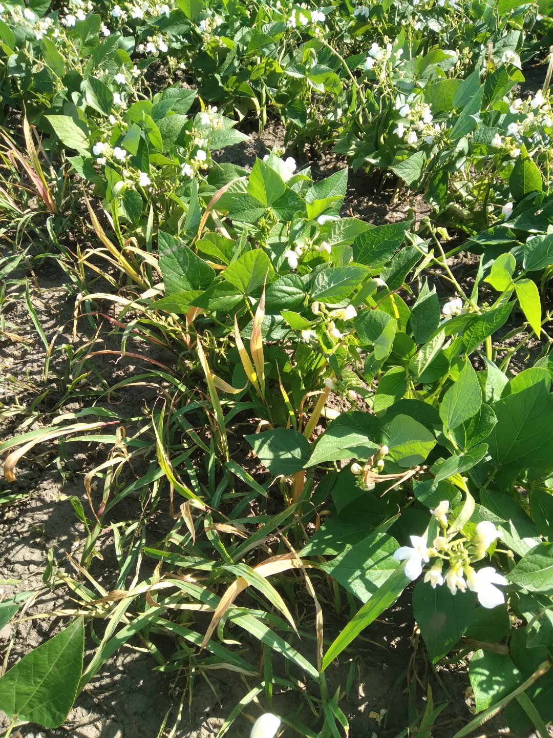

pytanie mogę już opryskać fasolę fusilade fasola przekwita strąki już są czy jeszcze poczekać aż przekwitnie całkiem poczekać jeszcze z tydzień chwastnica mi odbiła i muszę poprawić 1.5ha ?
Pryskać można  śmiało fusilade, tylko teraz trochę te temperatury tropikalne idą ,  ja na jednym kawałku  poprawiałem tydzień temu  na poprzeczniakach i od rowów jak była pełnia kwitnienia nic się nie dzieje strączki wiąże tak samo jak tam gdzie nie pryskane,, żadnych poparzeń nie widać , ale dodawałem jeszcze atpolan bio.
Edytowane przez Zbyszek3939
można jechać fusilade, myślę do jednego litra i załatwisz chwastnica, nawet przy 0.8 ale bezpieczniej dobić do litra, możesz dołożyć siarczan. Kier nie wiem czy jest dobrym rozwiązaniem na fasolę, ciekawe jak się zachowa po tebukonazolu. Według mnie tebukonazol jest zbędny, a żeby nie chciał skracać fasoli. Ale to moje przemyślenia, nie poparte żadnymi eksperymentami, kontrolami

dawałem 0.7l chwilę przed kwitnieniem 6 czerwca i też ładnie wzięło
tylko karencje w graminicydach są ograniczeniem, nic więcej w fasolach powyżej dwu liści właściwych a poniżej tylko dla "perzowych" dawek

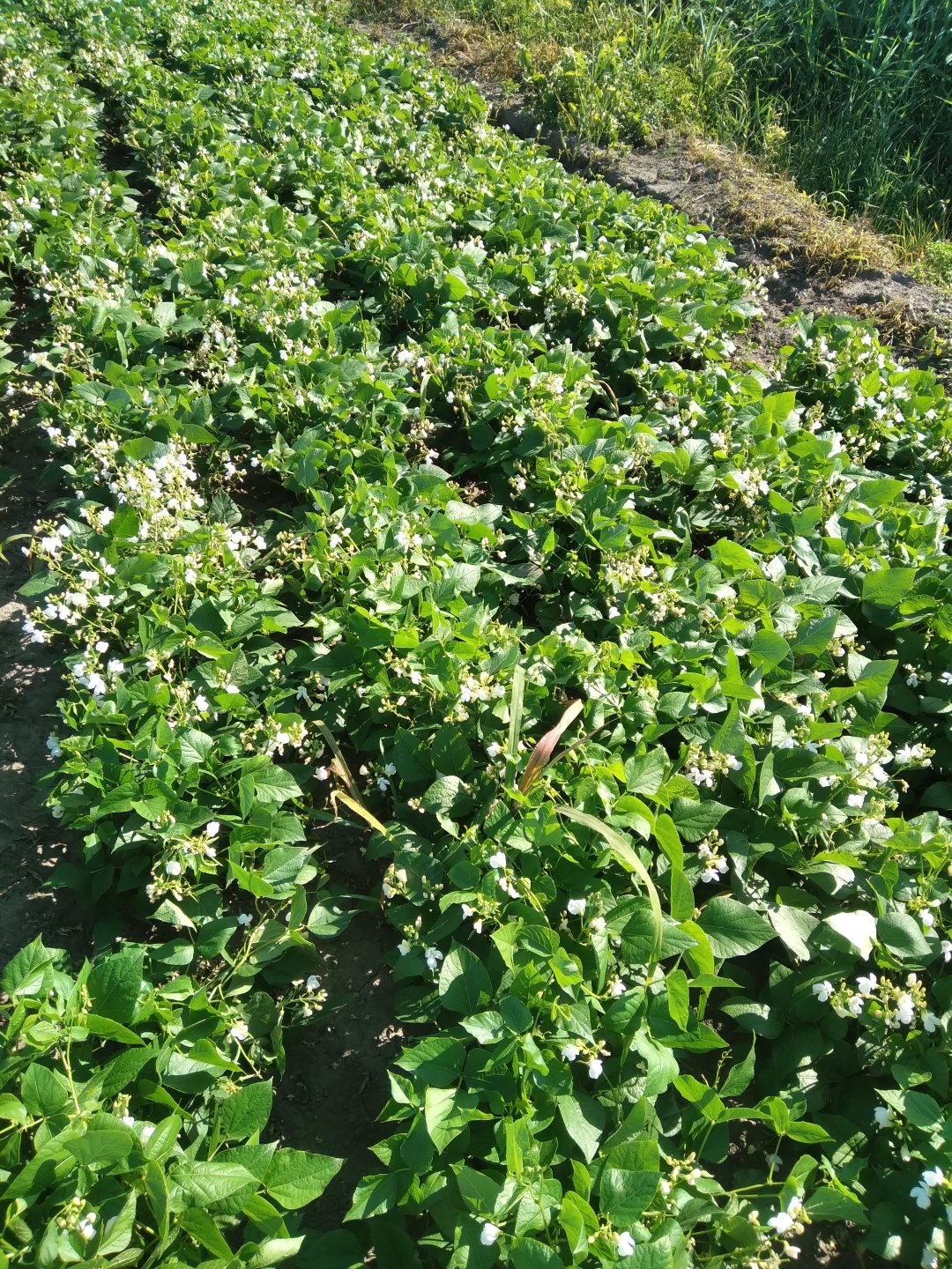

Pochwalcie  się ilością strąków w fasoli 7 sztuk upały zabrali plon
Ciezko powiedziec bo u mnie ma nawet i po 20 juz duzych ladnych strakow sa krzaki gdzie ma i 10 ale na wszystkich krzakach jest jeszcze masa malutkich strączków ktorych nawet nie liczylem bo nie wiem czy nie odpadna. Dopiero za tydzien pewnie bede wiedzial ile z tych malych nowych sie utrzyma. W sumie to ona nadal kwitnie i nadal zawiazuje male straczki. To juz ze 3 tygodnie kwitnie
Edytowane przez kamil800
Też jestem ciekaw jak to wyjdzie bo strąki na krzaku są różnorodne do tego wiele malutkich zawiązało ale czy przy tych upałach nie zrzuci ??? Jak zostaną to  krzak aż tyle nie wykarmi bo na jednym doliczyłem sie nawet 34 strączków ale tylko około 10 było dużych a reszta to raczej takie pypcie które raczej się zredukują .
ma jutro/pojutrze popadać i się ochłodzić tak że na razie strąków nie ma co liczyć ani zgadywać ile się utrzyma. Wszystko zależy od najbliższych dopiero ok trzech tygodni a jeśli prognozy się sprawdzą to nie powinno być tak źle

Wczoraj juz myslalem, ze fasola przekwita a dzis w nocy juz bylo chlodniej i dzis caly dzien chlodniej i znowu cale pole biale 😂 ile to bedzie kwitnac 🙈 Dalo 10l wody to jutro/pojutrze pewnie wjade z azoksystrobina i niech stoi juz do konca
