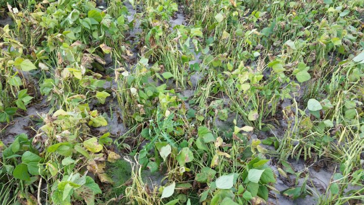

i jeszcze jeden obrazek, a nawet dwa
AP1GczMo-wmvmYZuESjbK66OvkP611nJza53bjO8
czerwonej liście grzyb zjadł a strąk jeszcze zielony a i ziarno w nim ma czerwono zielony kolor w wielu strąkach jeszcze niedorośnięte
a mówiłem by do kaptanu difeno dodał
pole za mało fosforu a jeszcze azotu nasypał no i połowę plonu szlag trafił a i to co urośnie będzie drobne nawet jak na czerwoną
no to na pewno jeszcze nie do koszenia
dziwne bo jasiek na praktycznie takim samym polu tylko obok działce taki jak ten mój ten lepszy i tam nie widać niedoboru fosforu
głębiej się korzeni i se poradził czy co?
no bardzo głęboko to było zaorane i może kwaśną glebę sprzed wapnowania wyrzuciło na wierzch i posną bo te pola czwarty rok jak odzysk z zapuszczonych wyługowanych ugorów to może czerwonej było za głęboko do tej zasobniejszej gleby co orka wwaliła w głąb a jasiek sięgnął?
a może to że poszedł tam mocny sencor bo takie dobre 150ml/ha? no i pendimetalina też jaśkowe dawki tak że sam już nie wiem
che; z jednego dnia siewu i jasiek szybciej dojrzeje od czerwonej
 wszystko "na wywrót" w tym roku
ten jasiek (Skubaniec tak wypryskał że zero motyki i czegokolwiek mechanicznego po siewie prócz wału gładkiego i jak widać)

      - dodaję poglądowe zdjęcie wschodów z grudnia.
