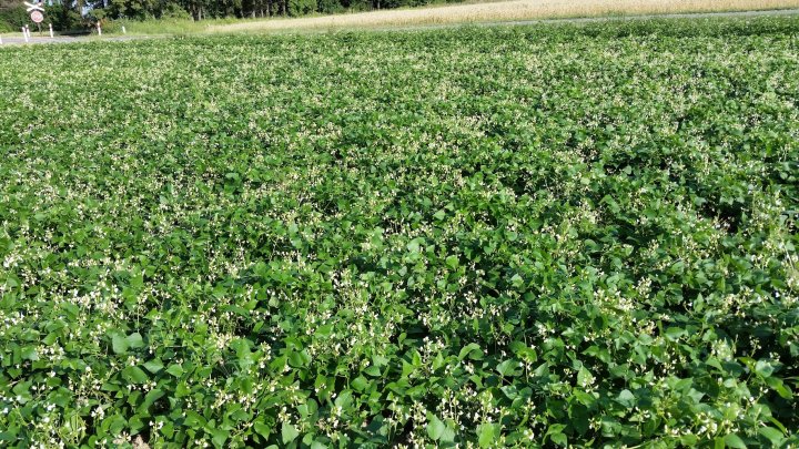

a fasola ta wąsata niby nie była i fotki ... a o masz jedną z dolinki czyli jeśli y wąsy miały być to tu najbardziej bo najurodzajniesza część pola
AP1GczNDK-OfXw4nVKJHOPmPM_FrChqUJ2LkrHB7
chociaż na tym niżej trochę wąsów widać
AP1GczMa8ws7UQRrcJzHmxx5576EidIFKp_L-hed
ale żeby we żniwa jakaś tragedia była to raczej nie i ilość straków zablokowała szybko przyrost wąsów a te wiązało w ub ro b dobrze bo od tego też sporo zależy czy strąki hormonami przyblokują wąsy czy nazbyt mało się w pierwszym rzucie zawiąże i utrzyma to później nawet i z natury bezwąsowe odmiany .... "wąsieją" :)
