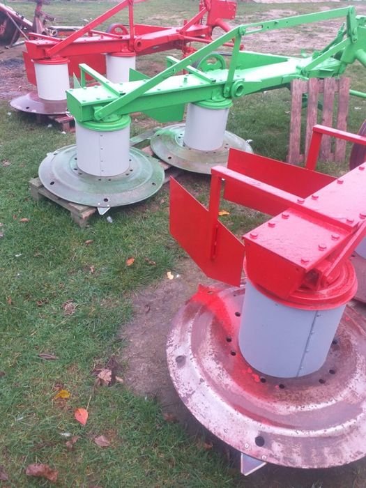

te nożyki sztangowe to taki trochę niedorób konstrukcyjny no ale gotowiec i weszło w standard. Lepiej gdyby noże były profilowane z jakiej twardej blachy tak by nie musiał talerz ryć w ziemi a tylko noże no i wtedy to te pięć ma większy sens ale na takie noże dolna część  nie powinna być tak schowana pod górną talerza no i dobrze gdyby te noże były na jakich sprężynach co by w razie kamienia czy zbyt szybkiej jazdy się chowały a nie łamały ale tego jakiś domorosły mechanik nie zaakceptuje w przeróbce i jest jak jest.
nawet już ktoś produkuje/przerabia seryjnie takie kosiarki w/g wynalazku na sztangowych nożykach i rzeczywiście ograniczył się do trzech
nie wiem czy mi tu podlinkuje fotkę z olx-a ale spróbuję
image;s=1000x700
kiedy dawno temu jak wydumywaliśmy tę przeróbkę zbrakło mi blachy na rozdzielacz łanu co by ze ściany nieskoszonego nie zaciągało na skoszone i widzę - nikt tego nie dokończył/usprawnił i klepią niedoroba a później traktor prawymi kołami jedzie po nazaciąganych krzakach bo komu chce się ganiać z widłami i odrzucać
nie wiem czy w tym roku będę musiał dokończyć "patent" czy mizerne w tym roku fasole "pójdą i tak"
