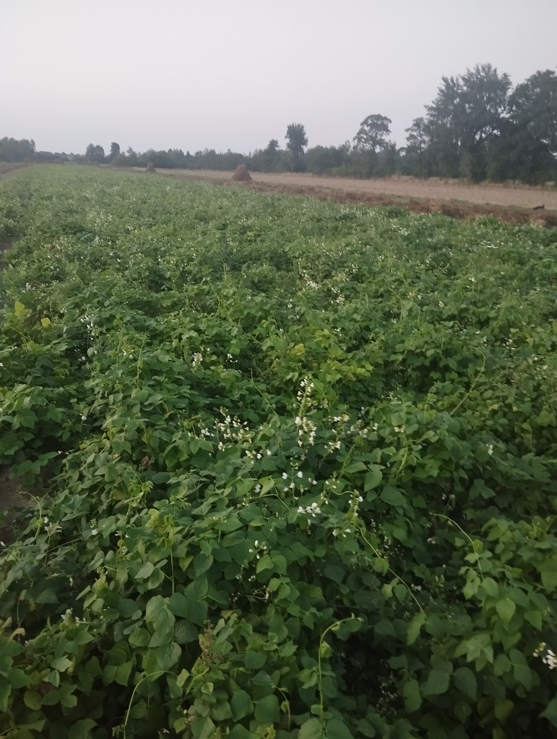

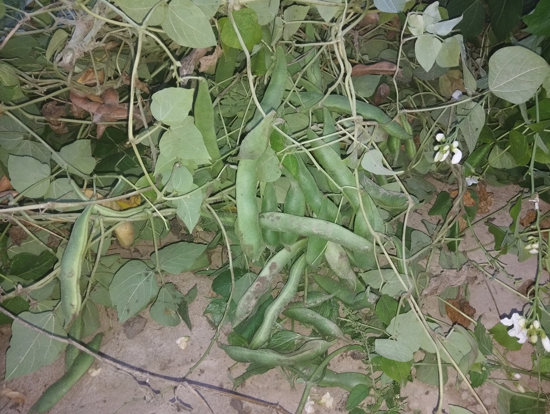

Panowie kto podpowie co robić fasola kontra część strąków już brązowa do wycinki .po ostatnich deszcSch nawet niektóre już się psują ale teraz fasola bardzo mocno kwitnie małych zielonych strąków jest mnóstwo ale są też ziloene duże strąki i jest ich od groma pytanie czekać czy ciąć ??

Jak masz stalowe nerwy to możesz i do października czekać w nadziei że pogoda dopisze żeby zebrać ale w tym roku to każdy miał trochę tych zielonych strąków inni mniej inni więcej, taki rok
@Mateusz0110 na opisany przez Ciebie przypadek tej "piętrowej" fasoli nie ma mądrego ale ja bym nie zwlekał z koszeniem po za piąty góra dziesiąty września jaka by fasola nie była bo plantacja i tak jest nieudana już i tak i nawet gdyby w październiku była sucha pogoda to dnia mniej niż nocy i tak nie wyschnie i tak bo w nocy to rosieje a nie schnie (dla lnu na włókno to dobre ale nie dla fasoli) choć zdarzały się jesienie kiedy kukurydzę zbierali w listopadzie z dwudziestoprocentową wilgotnością ale ja pamiętam takie jesienie tylko dwie; jedną ze trzy lata temu a drugą więcej niż trzydzieści lat temu tak że tu łatwiej przegrać niż wygrać
Teraz gdy upały te zielone strąki bardzo szybko przyrastają i każdy tydzień robi różnicę ale gdy zaczną się zimne tzn poniżej dziesięciu stopni noce to sygnał ostateczny - ciąć bo i tak już niewiele o ile nic nie przyrośnie bo to ciepłolubna fasola a nie jakieś z naszego klimatu kapusty, buraki czy inne pietruszki które przy plus pięć jeszcze potrafią nieźle przyrastać; fasola poyżej osiemnastu zasuwa jak durna ale poniżej wielkich różnic przyrostów to na niej nie widać nawet w środku lata.

to zniszczyć plon z tych strąków w których jest jeszcze zielone choć już wykształcone ziarno bo nawet jeśli zaschnie to zszarzeje no i czym zdesykować aby odważyć się to później samemu zjeść? bo na pewno nie glifosatem a oparzenie np przedawkowanym azotowym jakim nawozem oparzy tak samo i te strąki i nawet te co by zaschły w handlowe można stracić w odpad
 był kiedyś taki środek "spodnam" który tylko przyspieszał dojrzewanie ale czy na ten przypadek coś by wskórał? po pierwsze to nie wiem czy jeszcze toto dostępne a po drugie to chyba nawet miało notkę że tylko przyspiesza ale nie wywołuje dojrzewania i nie stosować na młodsze stadia roślin a na pewno nie kwitnące

@Mateusz0110 na opisany przez Ciebie przypadek tej "piętrowej" fasoli nie ma mądrego ale ja bym nie zwlekał z koszeniem po za piąty góra dziesiąty września jaka by fasola nie była bo plantacja i tak jest nieudana już i tak i nawet gdyby w październiku była sucha pogoda to dnia mniej niż nocy i tak nie wyschnie i tak bo w nocy to rosieje a nie schnie choć zdarzały się jesienie kiedy kukurydzę zbierali w listopadzie z dwudziestoprocentową wilgotnością ale ja pamiętam takie jesienie tylko dwie; jedną ze trzy lata temu a drugą więcej niż trzydzieści lat temu tak że tu łatwiej przegrać niż wygrać
Nie no dopiero jak zaschną strąki ale wsm to nie wiem jak wyglada ta desykacja w fasoli tylko rzuciłem pomysł no i oczywiście nie glifo
Jeśli wyciąć przy tak ciemno-zielonych strąkach to i tak z tego plonu nie będzie bo nawet jeśli zaschną i jakoś master wydłubie to ziarna będą kremowe a wręcz żółte . Tu pozostaje tylko czekać aż strąki zaczną chociaż blednąć to wtedy wyciąć .Nawet jeśli teraz wytniesz i złożysz na koziołki jak w tle to ziarnka w takiej fazie zaschną i nawet po dwóch miesiącach ciężko zwykłym kombajnem wymłócić tak zasuszone strąki .

Ja mam tak samo w swojej którą przesiewałem  13 maja i czekam jak  wytniesz mokre teraz, to master zrobi z nich sieczkę i będziesz miał bardzo brudną fasolę ale to bardzo brudną. W październiku się fasole młóciło, młóciłem też fasolę w listopadzie i jest szansa że będzie sucho,  nie mówię że tak będzie ale jest spora szansa a to suszyć zawsze można.
Ja liczę że z tych właśnie późnych może być nawet fajny plon.
Desykacja nie zrobi porządku z zielonymi strączkami.

Ja bym poczekał z tym do połowy września i wtedy zobaczył 1,5 h nie dużo żeby to złożyć w kupki i i dosechnie elegancko , parę lat temu to fasola dopiero się zaczynała we wrześniu i październiku nieraz lepsza pogoda jak w sierpniu nie musi być aż taka temperatura aby sucho i wiaterek.
Tylko trzeba przeczekać okres deszczowy, bo ten niebawem się zacznie, po długich upałach zawsze przychodzi 2 - 3 tygodnie deszczu, oby wtedy nie mieć fasoli wyciętej. Ponoć do połowy września jeszcze susza, ale nie wiem czy to wystarczy żeby te zielone doszly, jutro sam obejrzę swoją bo parę dni temu bylo słabo .
