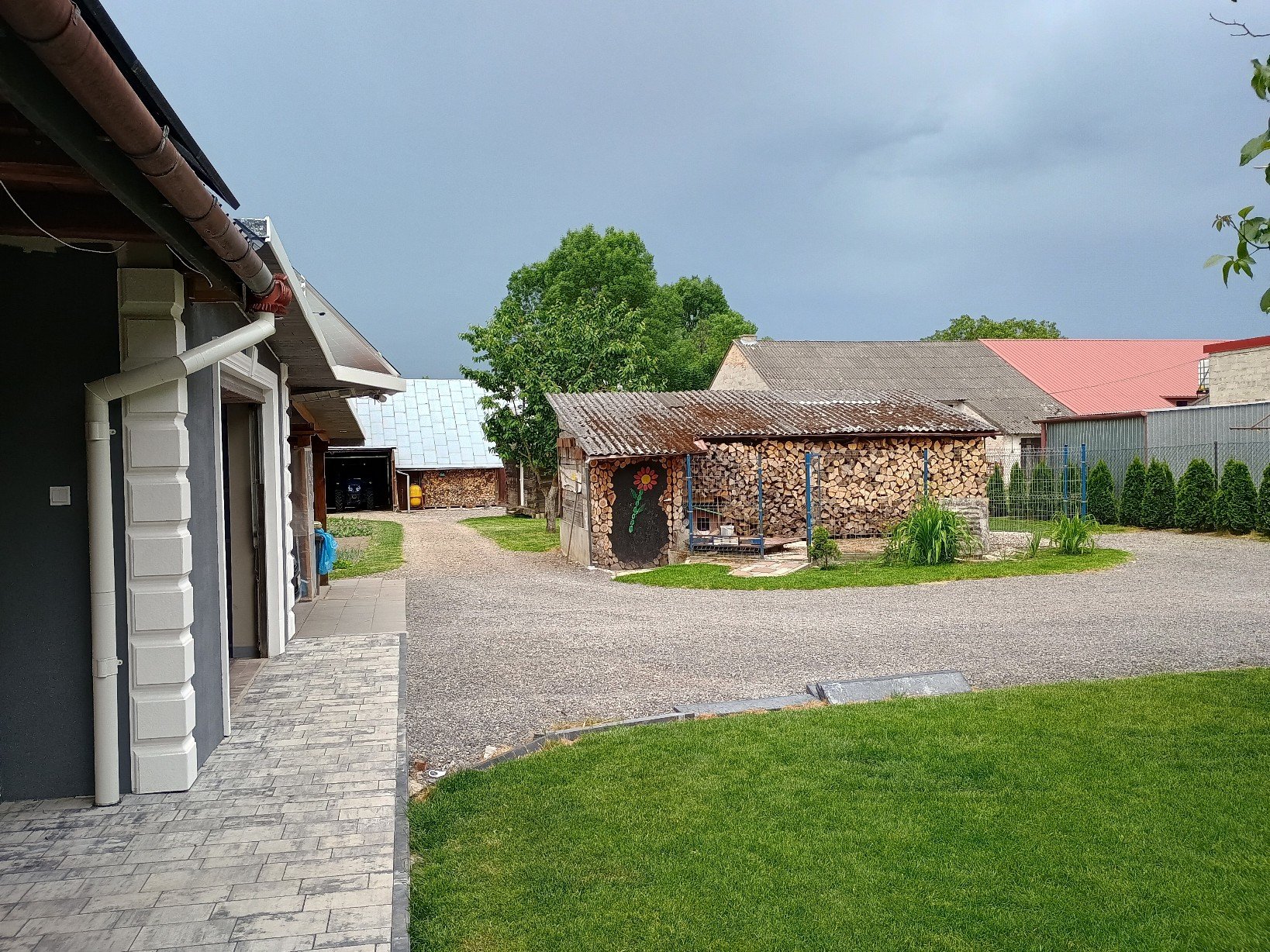

Jakies jaja. Jezeli ta chmura nie przestanie znikac 10km przede mna to sie chyba wyprowadzam.

No jak nas to minie to ja też Kamilu  pod Tomaszów jadę rancza szukać. Podoba mi się tam, tylko żeby to było po tamtej stronie Wisły kurde.

Ciemno na sławęcinie się zrobiło, chyba nie minie. Dziś z rzeki wodę wozilem na podlewanie ogrodów i trawników, to na bank będzie padać
