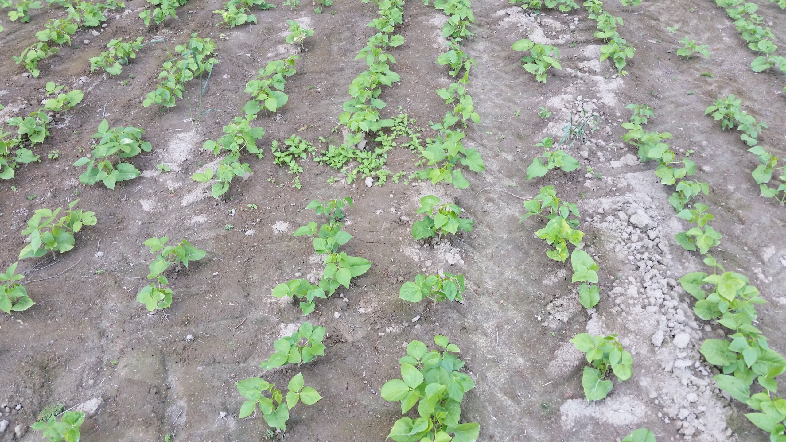

jakie mieliśmy kiedykolwiek no ale maj może był i zimny ale na pewno idealnie wilgotny dla wschodów i pewnie różnice z racji stanowisk się z czasem ujawnią ale na razie póki jedzie fasola na ziarnku nawet na tych łaciatych glebowo naszych polach no jak armia klonów na defiladzie w "Gwiezdnych Wojnach"
nie mam akurat aktualnego zdjęcia z szerokiego widoku plantacji ale jedną z wczoraj mam i mniej więcej takie te nasze fasole na wczoraj a przy okazji mijaczek na granicy poprzeczki i ... czyli całe pole by co najmniej tak by zawalone chwastem bez chemii wyglądało
dziwne ze tylko żółtlica i pewnie coś tam zawiało i tylko ta jako najodporniejsza na akurat użyty mix przetrwała

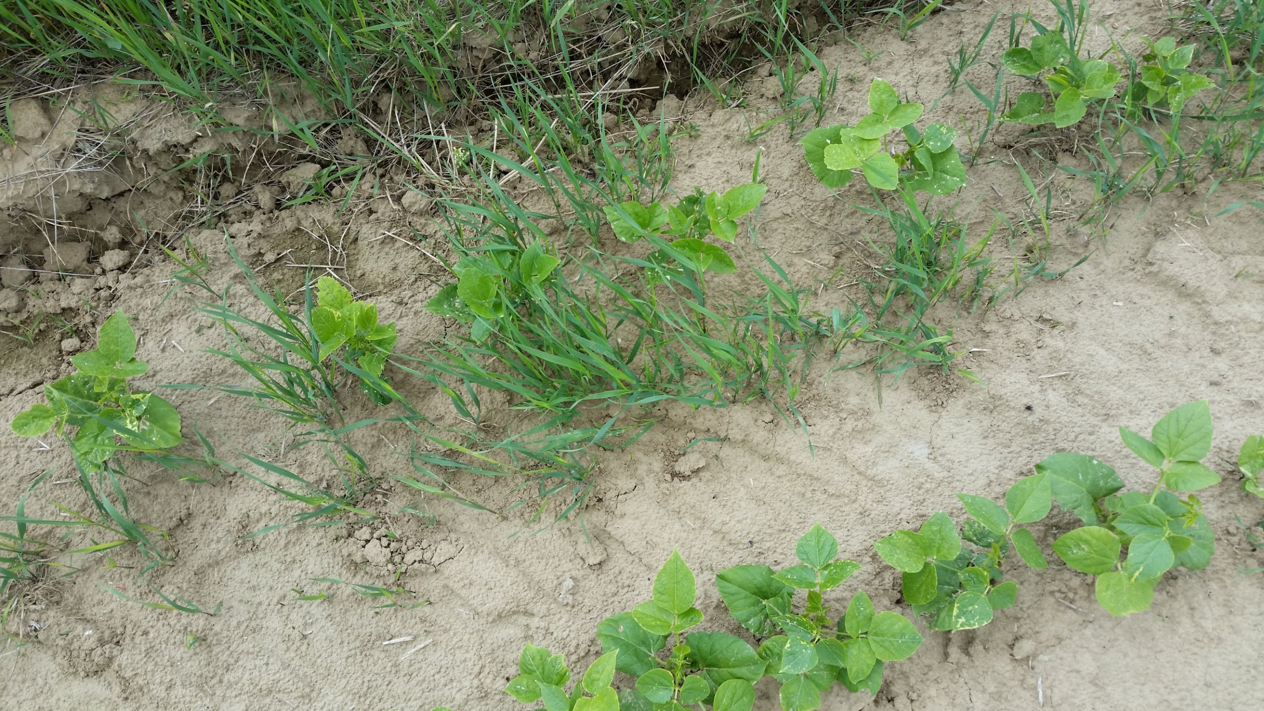

perz po plecakiem bo tylko dwa rządki od miedzy w szósty dzień od oprysku Busterem 100EC w dawce tak między litr a półtora/ha i po perzu widać że już nie ma szans ale i podekatyzował fasolę - krzak po lewej kadru szczególnie ale z praktyki wiem że więcej na fasoli już nic złego się po tym akurat nie wydarzy i z tych plamek wyrośnie
tak że w razie perz przetrzyma to fusilade po co
45 minut temu, 3kusy3 napisał(a):
motykol
bo zawsze można poprawić nawet i w kwitnienie fasoli. Graminicyd zabije i rozłogi a motykol na przyszły rok pozostawi na polu i fasola akurat dobrą okazją na ukatrupienie i perzowych rozłogów w glebie
Edytowane przez dysydent
