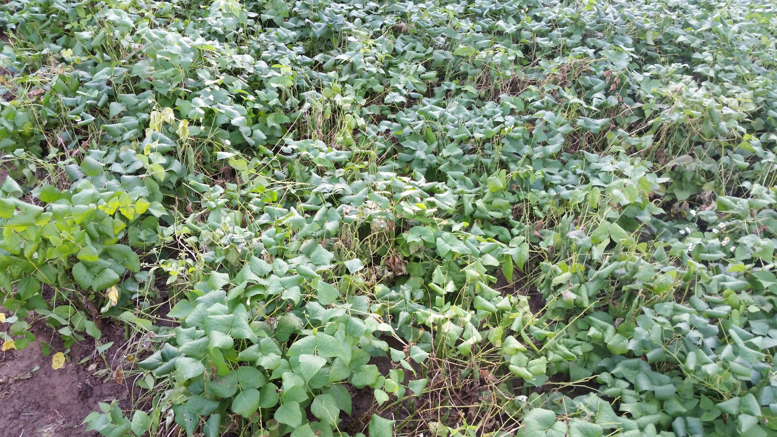

1 godzinę temu, kamil800 napisał(a):
A ta fasola to w tym roku w ogole dojrzeje?
te strąki co na zdjęciach jeszcze ze dwa tyg i będą bielały, żółkły i gdy uznam że ziarno w nich doschnie do "estetyki" handlowej to lać na dojrzałość krzaków tylko kosić
Kontrę (te fotki to akurat zwykły jasiek) jak by czekał na pełną dojrzałość strąków z koszeniem to by zaduszek doczekał i prędzej pogniłych niż suchych tych strąków by doczekał
zbyt wcześnie wszelkie nasiona zebrane słabą energię kiełkowania mają i na siew tak na chama zebrana fasola nie za bardzo ale mam jeszcze ponad pół tony ub rocznej w suchym przechowywanej co z niej właśnie to pole siane to ....
akurat to pole jest szczególnie wybujałe, na innych nie tak a na jednym półtorahektarze to już jaśnieją liście i na jaśku i tam koniecznie azoksy jeszcze pójdzie bo kropek czarnych liście dostają i chcę wręcz przedłużyć tam wegetację niż skrócić
stamtąd pewnie na siew będzie git o ile uda się zebrać jakiekolwiek fasole bo i takie lata bywały, bo nie będziemy specjalnie mastera ściągać itp a razem z tą z fotek pójdzie to na pewno tamta dojrzeje bo celowo mniej nawozu zwłaszcza potasu pole dostało w razie by mokre czyli takie jak to lato się trafiło to choć jedno pole będzie w miarę bez odpadów no i na siew
z dziesięć może więcej arów to już zaraz mi "dojrzeje" bo w zaciszu i popołudniową część dnia w cieniu za drzewami; te drzewa po pd zach stronie i wysokie na jakieś 25m to i kawał fasoli tam wygląda już dziś tak
poszła i tam wczoraj azoksy bo strąki które wiszą nad ziemią jeszcze żyją, te które leżą na ziemi już twardziki opierdzieliły a przegapiłem tę dolinkę bo z brzegu na poprzeczce i z ubitego pola w uwrociach i z niedowodnienia bo te drzewa korzeniami piją a koronami ograniczają deszcze i z brzegu pola jest fasola samo ok i nie właziłem dalej a trzeba było bo też bym Kier se zmontował albo i gotowy kupił już z miesiąc temu tylko na tę dolinkę.
Kurcze celowo nic nawozu w to zacisze w tym oku nie poszło ale fasola po fasoli to azot ma z automatu a widocznie gleba dość zasobna z lat poprzednich i przez nazbyt dobre stanowisko co najmniej trzysta kilo już poszło plonu w piz.u a przecież jeszcze może się strefa porażenia tą zgnilizną rozszerzyć w razie kolejne deszcze uniemożliwią wyschnięcie tam wierzchniej warstwy gleby
bym wiedział tam bym ominął i fasoli nie siał a jakie ogórki czy co; w tym roku kto miał wcześniej te ogórki to i po średnio siedem zł kilo w hurcie szły a kto z rozsady to i dychę bywały z pierwszych gruntowych zbiorów i nawet myślałem nad tymi ogórkami ale co rok to starsze gnaty a zbieranie tego to stawy bolą oj bolą i se odpuściłem to teraz ni z ogórków ni z fasoli zysku na tym zaciszu
kilka suchych lat i zapomniałem że tam fasola ryzykowna
trudno, nie takie błędy się popełniało i jeszcze popełni; normalka
