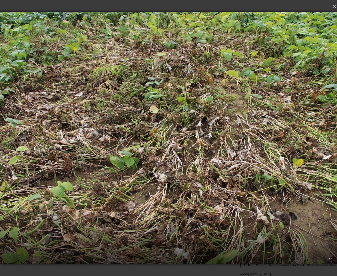

@dysydent poratuj proszę, ile roślin Jaśka powinno być na metrze kwadratowym, mi wychodzi 13  i czy jak przyjmę 16 strąków z krzaka po 3 ziarna średnio to będzie rzetelnie?
Walczę z PZU bo mi 35% ruda Halina oszacowała i nie była w stanie wytłumaczyć jak to wyliczyła. Tam na 4.5 ha  mam 60%a może więcej straty, bo na metrze kwadratowym naliczyłem 50 strączków a gdzieniegdzie po 10 nawet ledwo jest zdrowych,   a ta raszpla dalej swoje i wincyj nie wpisała.
Mi wychodzi 213 strączków na metrze czyli 600 ziaren o MTZ  500g, czyli te 3 tony książkowo.
Nie miała nawet metrówki ani skalówki, żeby tego metra zmierzyć, na oko, Patryk cyk i mówi 35 a ja że nie podpisze

trzy nasiona  strąku średnio? nnno gdzieś tak ale to przecież już możesz ocenić a wręcz wyliczyć dla akurat swojej plantacji bo widać ile który strąk ma nasion tylko trzeba trochę tych strąków policzyć aby próba wyszła względnie wiarygodna.
podobnie możesz policzyć wszystkie strąki na metrze kwadratowym czy tam na większej tych metrów ilości i nie mówię że skrupulatnie co do jednego a szacunkowo jakoś
a bo przegapiłem to dopisuję
tak prawie w kwadrat jeśli obsada wychodzi po wschodach dla rozstawu m.rzędami 40-50cm czyli jeśli przerwy w rzędach nie są większe niż te 35-45cm (w odwrotności dla 50-40 między rzędami) można uznać obsadę za pełną bo ew. niedorośnięcie przy tej obsadzie roślin ku skryciu pełnegpo gleby to już pochodne czy to złego doboru stanowiska czy "cebulowania" w nawożeniu czy ochronie ew przedobrzeniu herbicydów czyli błędy plantatora
Oczywiście owa pełna obsada nie oznacza że strat pogradowych nie ma wszak plonem są strąki i w nich tylko zdrowe ziarna a nie fasolinie i liście które odrosły po tym gradzie i oszukują oko "jak to plantacja się zregenerowała"
Plantacja mogła się zregenerować, plon - nie i rozstaw ocalałych roślin tu nie ma wiele do rzeczy nawet jeśli mieści się w normie bo norma od siedmiu -ośmiu roślin wzwyż o ile - oczywiście - równomiernie rozmieszczone i nie ma pustych placów między roślinami o średnicy ponad te 45-50cm
to przy nawet 50x3 wychodzi 150 ziaren z metra czyli tak ok 100-120gramów nno niech 150g bo te ziarna większe porosną czyli z hektara ta ok tona może wyjść gdyby wszędzie te ok 50 szt strąka na metr było a jaka to strata procentowa względem przeciętnej tegorocznej z regionów gdzie gradu nie było to jeszcze ne wiemy bo jeszcze żniw nie było.

No i bądź tu mądry. U mnie tez pzu i wystarczy, ze przyjedzie inny czlowiek i inna rozmowa. Czysta loteria i tyle... Mi wpisal tak jak powiedzial a za 2 dni juz kasa na koncie byla. On byl tu w calej mojej okolicy i kazdy zadowolony
Edytowane przez kamil800
Jak na razie to sie zapowiada bardzo nieciekawie. Praktycznie od marca ten rok pokazuje, ze bedzie ciężko ją zebrac. Zeby sie zaraz nie okazalo, ze dzieki temu gradowi i ubezpieczeniowi w ogole cos sie zebralo 🤦

Ciekawie to nie wyglada bo nie dość że strąków u mnie za wiele nie ma to dziś obeszłem pola w koło to od łąk po dolinkach biały grzyb na krzakach , nie wiem fachowo się nazywa ale zazwyczaj to było na zamierających krzakach a nie zielonych roślinach . Jeszcze trochę i fasola sama odgnije od korzeni i scinać nie będzie trzeba . W tym roku na fasoli mogą wygrać majacy uprawy na piachu gdzie presja chorób mniejsza albo tak jak mówił @kamil800 .
No ja opryskałem trzy dni temu porządnie od zgnilizny i antraknozy, aż ktoś się pukał we wsi po głowie, ale nie było wyjścia, nawet tę  tonę trzeba uratować, jeszcze sporo czasu do wycinania.
Co o strąkow to trudno mi teraz policzyć, bo wszystko obite gradem i na żadnym krzaku nie ma nawet 14 a czasem 5 ciężko znaleźć. Dlatego hipotecznie trzeba mi normę średnią, żeby udowodnić stratę zwyczajnie matematycznie
