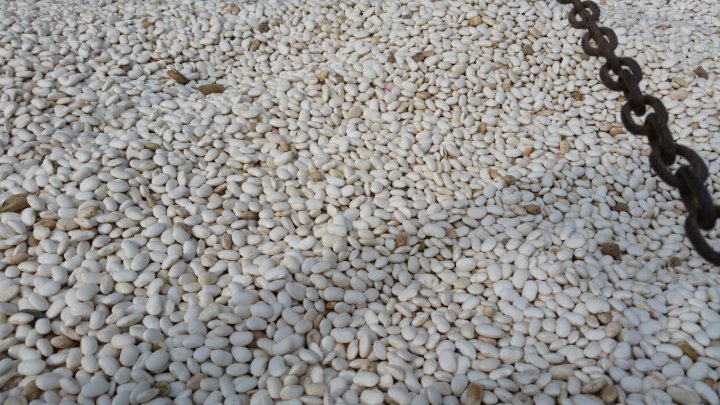

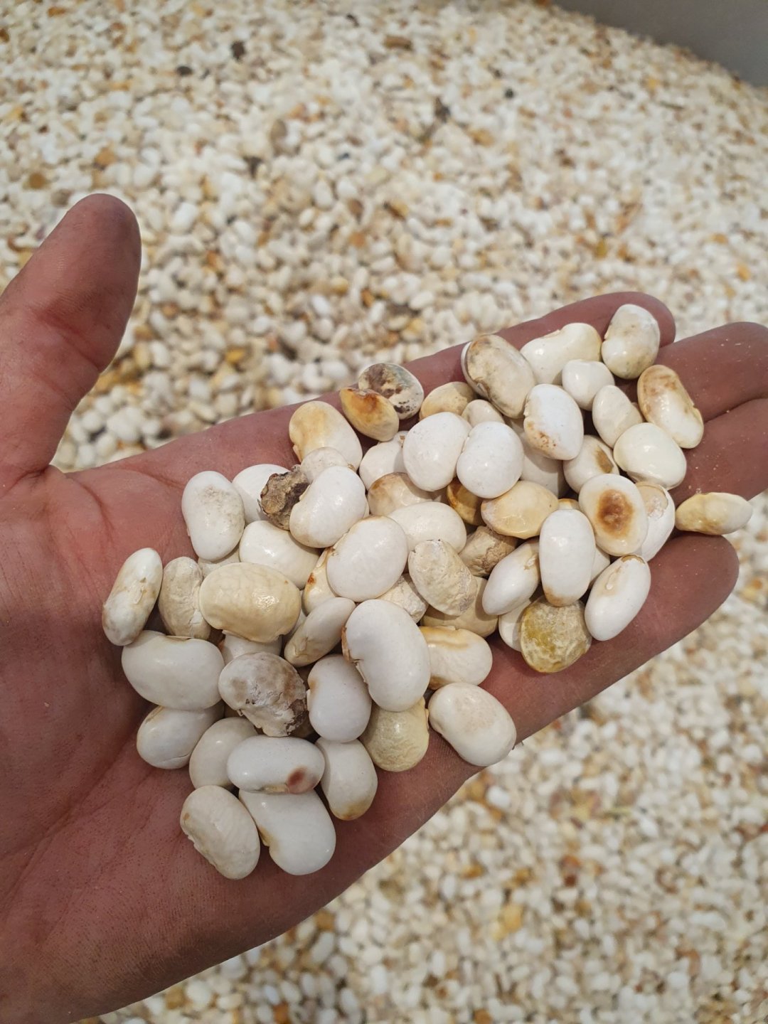

2 godziny temu, kamil800 napisał(a):
U mnie to odpadnie 50% min. Bo raz, ze te zielone a dwa, ze nawet te "lepsze" maja przyklejony kurz i to tez pewnie odrzuci
u mnie te lepsze z surowych co zaraz po wymłóceniu tak wyglądała
po dobie na tyle wypiły z nich wody suche ziarna że po przegarnięciu przemieszaniu z kurzu się wytarły i na drugi dzień wyglądały i do dzisiaj tak a nawet na dzisiaj i te kremowe podosychały i dzisiaj jeszcze lepiej to wygląda
Edytowane przez dysydent

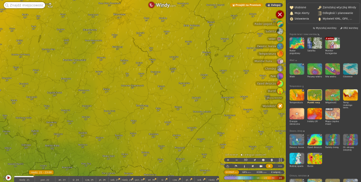

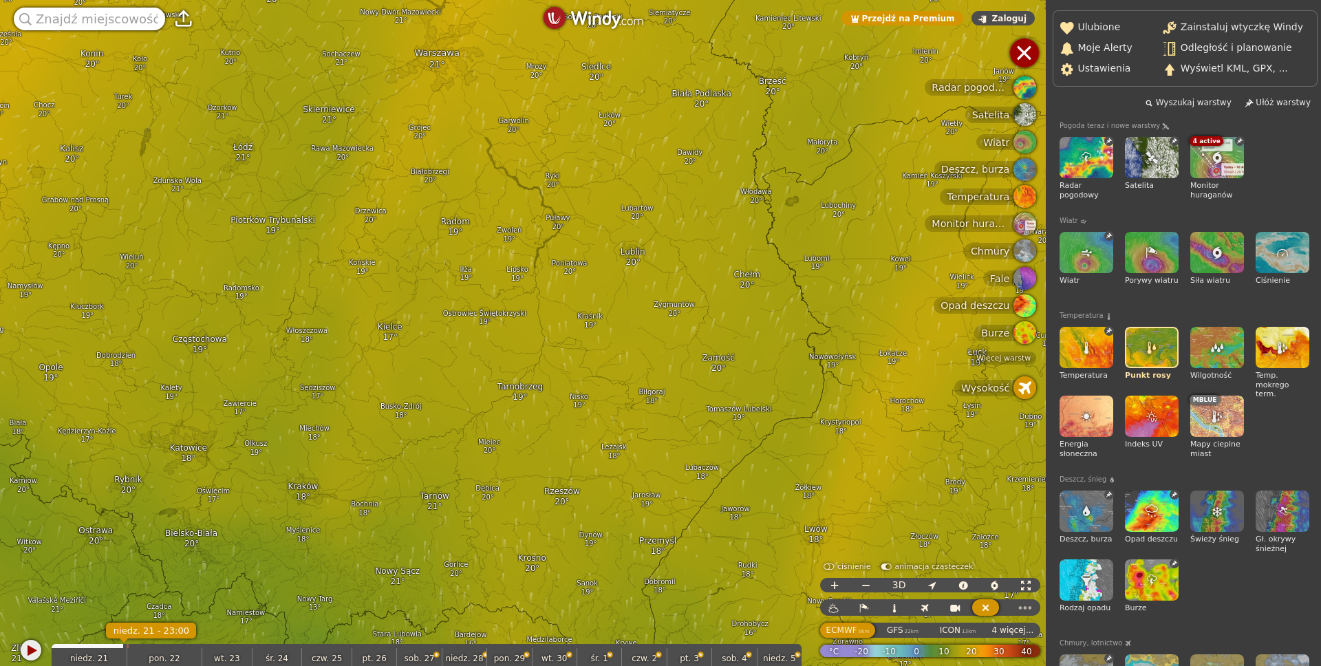

no teraz w nocy wieje i to ciepły wiatr czyli rosy nie będzie lub niewielka i rzeczywiście jutro skoro ma być jeszcze pogodnie i niska wilg, powietrza to fasole duuużo podeschną a zwłaszcza po południu to może i tych szesnastu dobiją a co drobniejsze to może i niżej (?)
w tej chwili punkt rosy nad Zamościem jest w okolicy piętnastu stopni a temperatura dwadzieścia; czyli teraz bardziej nawet nieco schnie fasola a na pewno nie odwilga
rzadko coś takiego się zdarza o północy o tej porze roku i można powiedzieć że dziś mamy fenomen pogodowy
i dobrze dla fasolarzy
