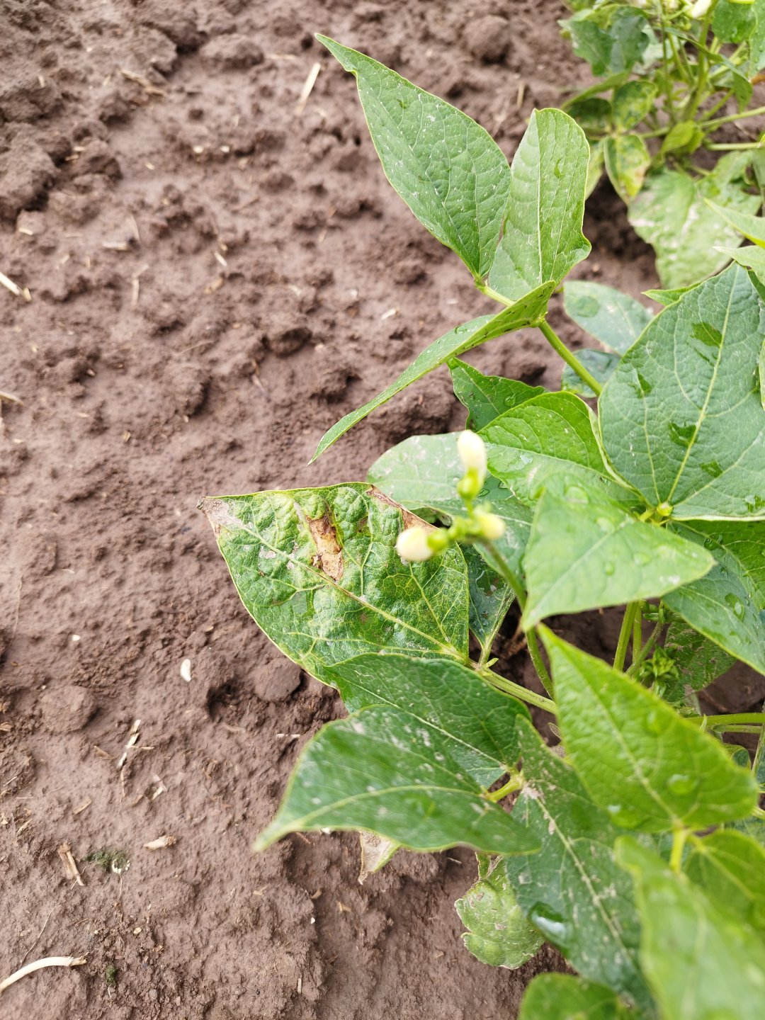

najpewniej oparzenie jakimś opryskiem a brak wody tylko pośrednio osłabił np na sencor i pewnie jakiś grzyb to wykorzysta ale niekoniecznie z patogenów fasoli a jakiś pleśniowy czy gnilny pospołu jeszcze z bakteriami tak że wszystko na raz ale czynnik decydujący głowny w/g mnie oprysk
gorzej wygląda ten krzaczek w tle a tam to może być już bezpośredni atak patogena ale za mało widać bo w obydwu rzypadkach może to być efekt uszkodzeń mechanicznych
za mało widać na zdjęciu aby ocenić bardziej jednoznacznie
Edytowane przez dysydent
