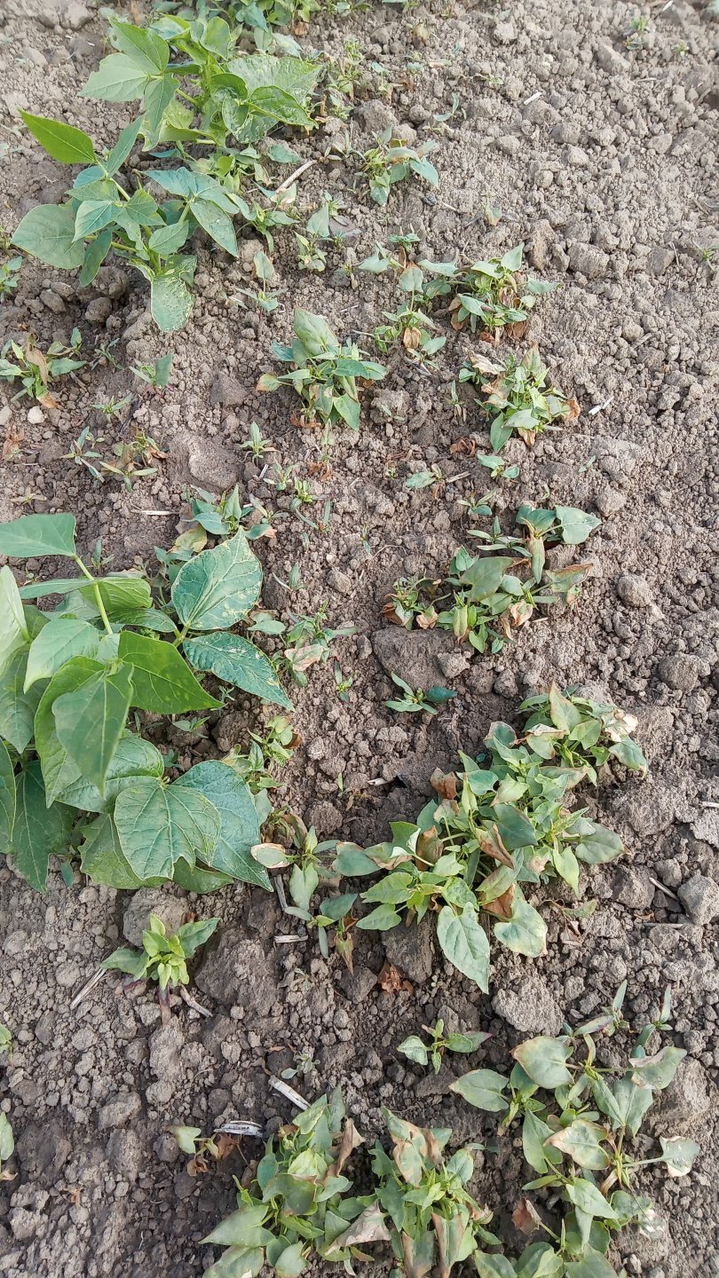

Fasola ładnie rośnie, brak negatywnych objawów po 0,7 corum + 1 l basagran  w tych miejscach gdzie było dane na szarłat, ( zdj kilka stron wcześniej jak pytałem o poradę )
Ewidentnie zahamowało wzrost i rozwój chwastów, całkiem nie spaliło, ale są blade zahamowane i od tamtej pory co dostały 1 dawkę 0,7 corum nie urosły, co mniejsze to spaliło, a te większe nie do końca niestety, zobaczymy jak będzie dalej.( nie zrobiłem zdj, bo juz ciemno i sie spieszyłem) któregoś dnia za dnia pojadę i zrobię. Najgorsze miejsca ( Na szczęście nie ma tego dużo ) dostały dodatkowo wielorak, zakończy się pewnie motykolem te najgorsze miejsca ( oby nie?  :D ), no ale do tej pory byłby las gdyby nie chemia
