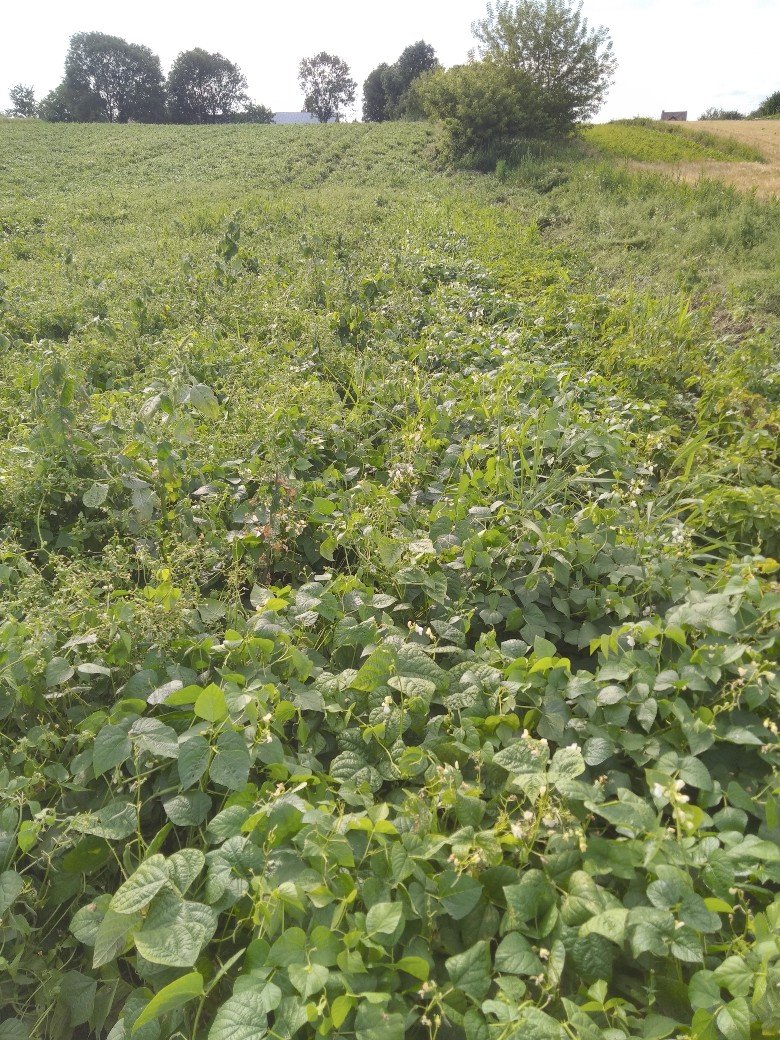

Bylem od drugiej strony pola niz wczoraj i tutaj jest juz mniej tych jasniejszych roslin no i chcialem zrobic foty ale aparat jakos wypacza te jasne kolory i slabo widac. Ale jest zdjecie gdzie znalazlem 1 caly jasniejszy krzak. Oprocz tego, ze wlasnie jasnieje i tego, ze nadal puszcza te swoje "czółki" i kurna nadal kwitnie jak powalona i nawet wiaze jakies kikuty z tego to chyba jest wszystko ok. Jakies pojedyncze straki z plamka sie trafiaja.
O tutaj na drugim zdjeciu widac taka jasniejsza roslinke. Od drugiej strony pola wiekszosc jest wlasnie w tym kolorze od dolu do polowy rosliny. Od polowy w gore nadal zielone i nadal kwitnie 🤦‍♂️

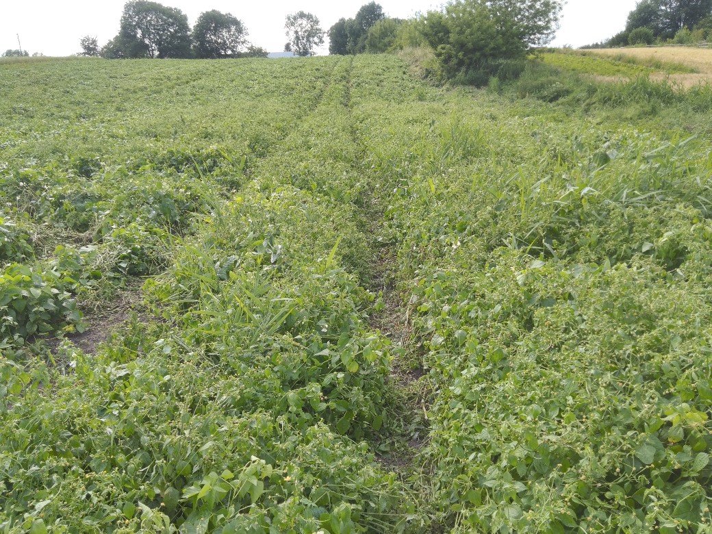

Nie dałem rady, 4 ary poszło pod desykacje. Żółtlica przejęła dołek i szkoda było kolan. Zobaczymy co na to fasola.
Ciekawostką są 3 rządki wzdłuż ziemniaków, czyste i piękne. Od linijki. Ziemniaki pryskałem miesiąc temu  basagranem z sencorem w dość sporej dawce. Jedna końcówka wystawała na fasolę i nie chciało mi się wyskakiwać jej zamykać. Okazało się, że fasola przeżyła i tam nie ma dosłownie żadnej żółtlicy tylko sporadyczny szarłat. Chciałbym mieć takie całe poletko. Czyżby fasola odporna dolistnie na metrybuzyne?

Tak zrobię, a tu fotka tego co zostało, ar może dwa
A tu pasek wzdłuż ziemniaków, nie wiem czy będzie widać. Na ziemniaki nie patrzcie bo one posadzone w ugór bo mi zostały w sadzarce
Widać wyraźnie że tam żółtlica się nie przebiła

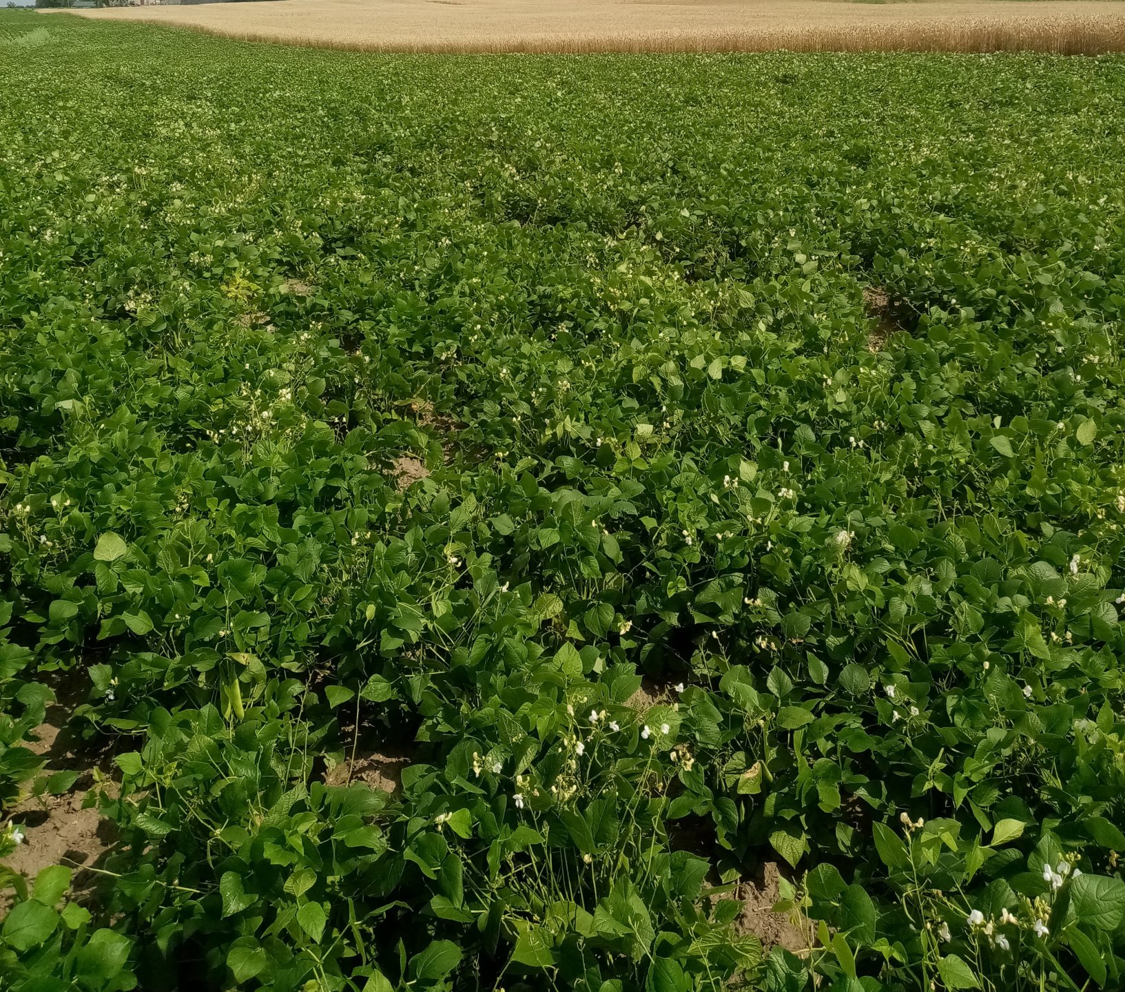

 Tu zdjęcie z 2 ha ,Moja siana 6 maj  , w miarę czysto tylko na dole gdzie zasuwałem  rów trochę czciny  wylazło , siew tradycyjny co 45 cm. nawożenie standardowe , opryski jak zawsze ,  po 2 latach nie urodzaju zanosi  się nieżle   jak da zebrać . wczoraj poszło 250  azoksystrobiny i 100 tebukonazolu .

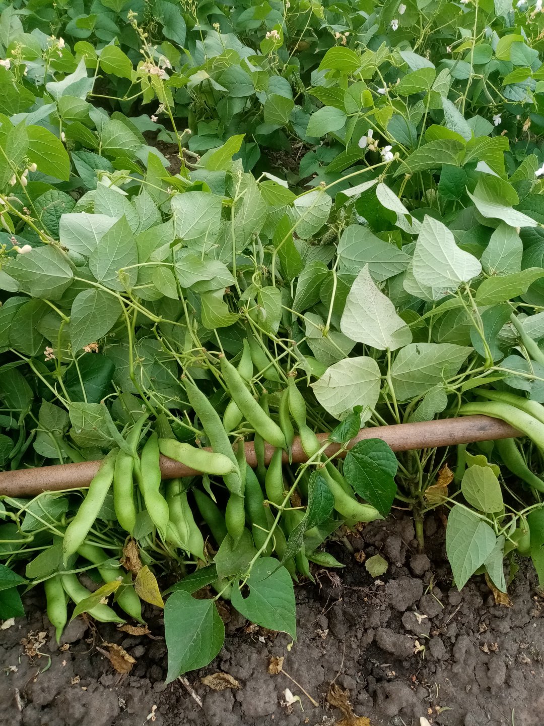

Kurcze i u mnie ma tych strakow. A praktycznie na ekologii. Nie cale 100kg saletrzaku i tyle. Cos czuje, ze bedzie ilosc i zegnaj ceno 😂 jeszcze 100 tebu? Na bogato poleciales z grzybowka :D fajnie w tym toku praktycznie wszystko wisi nad ziemia. Bedzie sie fajnie wycinac 😁
