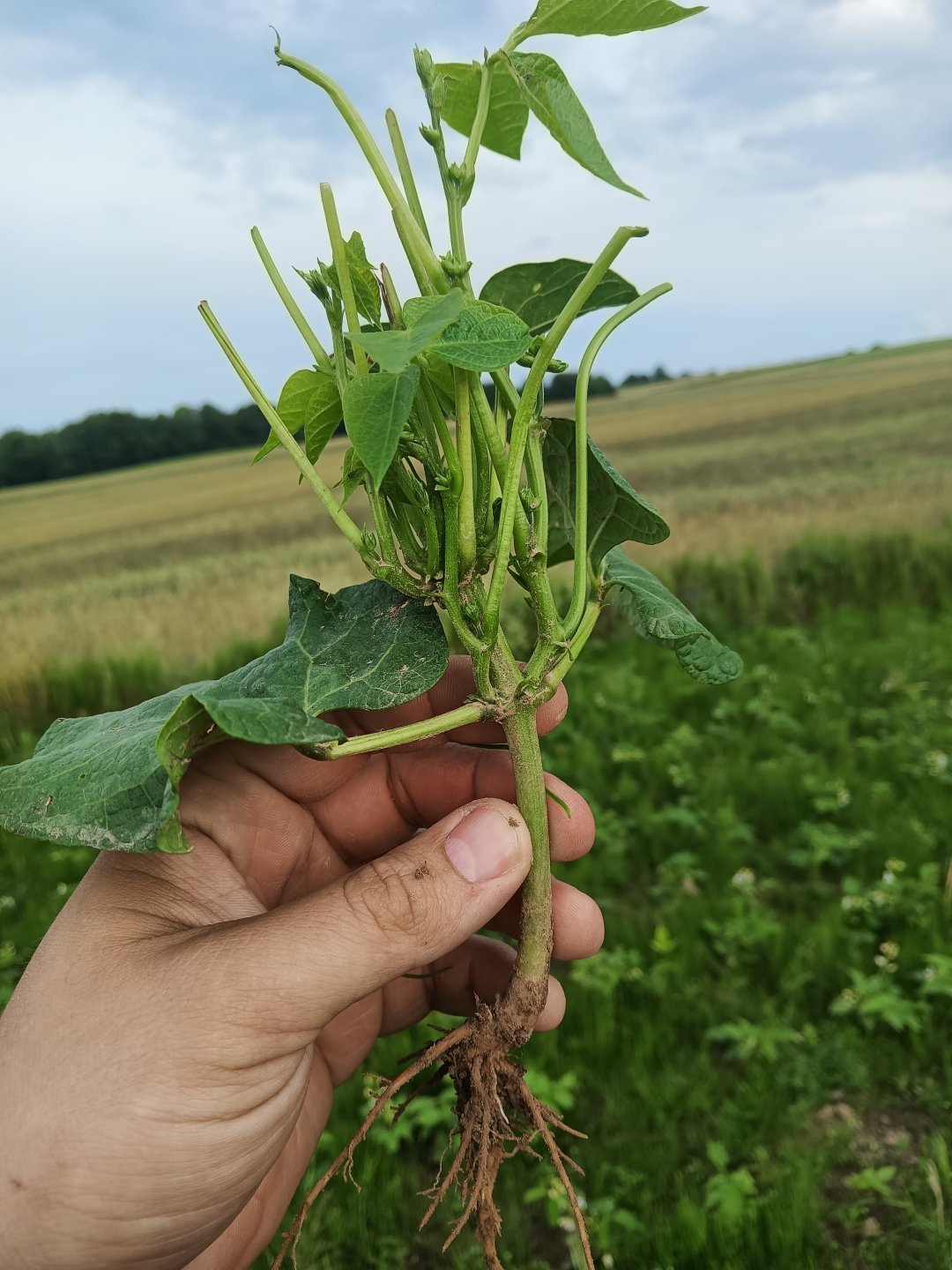

Dr Green  rzepak, ale ja lubię Greena to wiecie.
Co do oprysków to jak mówiłem wcześniej Kier na strączki i elegancko. Miedź tylko na liście .
Chwastnice zostawiłem,  nie pryskałem bo jeden krzak na 10 metrów, albo rzadziej to żadna szkodliwość, tak sobie przemyślałem.
Nie wybujała i pięknie zakryła glebę. Są gdzieniegdzie luki, szpary, więc jak wszystko będzie dobrze to za rok wysiew zwiększę o 10 kg. Zobaczymy, bo jak na chwilę obecną nie chce zapeszać i  jestem zadowolony,  ogólnie fasola ma miejsce, nie jest ciasno.  Wy przecież macie rośliny co 12-15 cm w rządku, a obok ma luz jak punktowo siane. Ja mam co 20-kilka ale ze wszystkich stron, to na jedno wychodzi.
Kiera daje 1l/ha i nic później nie dojrzewa. Ścinam jak jest pogoda, w tym samym czasie co inne plantacje.  Jak znajdę pierwszy strąk z plamką to jadę, bo antraknoza to nie żarty. Zresztą zgnilizna też podła. Kiera robię sam, bo mam substancje oddzielne kupione na zboża i rzepak. Jak plantacja zdrowa to zabieg robiłem nawet pod koniec lipca. Warto, bo jest różnica i po ilości odpadu widać kto opryskał w porę a kto nie.
Fungicyd nie powoduje wzrostu plonu, on po prostu ogranicza straty.

Azoksystrobinę  obcinasz   do 125 g  [ 0,5 litra] czy jak.

Tylko karencji jest 2 miesiące, więc bym nie zwlekał.

Niekoniecznie, inne środki z tymi subst. mają po 7 dni.
Nie, daje 200g i po 100 difenokonazol i Tebu. Tak jak w Kierze.

Kier  difekonazol i tebukonazol ma  po 125 g  ,  dlatego pytam bo pisałeś że dajesz litrę robionego  kiera , a to trochę  innaczej  wychodzi
No to powiedzmy za około tydzień po tych opadach strzelić od grzyba azoksystrobiną 200gram i coś jescze ? od grzyba czy odżywek?  Tak przejechałem po rejonie hrubieszów to fasoli jest nie mało i piękne po tych opadach nie to co to rok temu

Mam kupioną promesę, czy coś dodam hmmm nie wiem w tym roku nie dawałem żadnych odżywek. Dlaczego na miesiąc przed zbiorem, otóż uważam że to zabezpieczy przed "zabolałą" fasolą, przynajmniej mam taką nadzieję😉
Nie tylko od pogody, bo w suche lata też widziałem antraknozę ale skala była oczywiście mniejsza. Dlatego pomyślałem, przekalkulowałem i w lipcu zawsze zabezpieczam gdyż uważam że właśnie wtedy jest sens grzybowki, bo praktycznie do wycięcia zabezpiecza strączki. Antraknoza i jej podobne  atakuje strączki i powoduje duże straty,  ale można i na kwiat pryskać jak kto ma ochotę. Kiedyś jak walczyłem ze zgnilizna twardzikową to nie było wyjścia. Faktycznie jak rok suchy to różnicy może dużej nie ma,  (sasiad nigdy nie pryska ) ale w ubiegłym roku miałem 70% mniej odpadu niż osoby, które nie pryskały na Strączek, więc się przekonałem.
No ja ostatnie dwa lata nie robiłem grzyba i to były najgorsze dla mnie zbiory. Ogólnie w tym roku robię wszystko budżetowo to chociaż fasolę zrobię grzybówką. To co azoksystrobina to za mało dać jeszcze tebukonazol?
