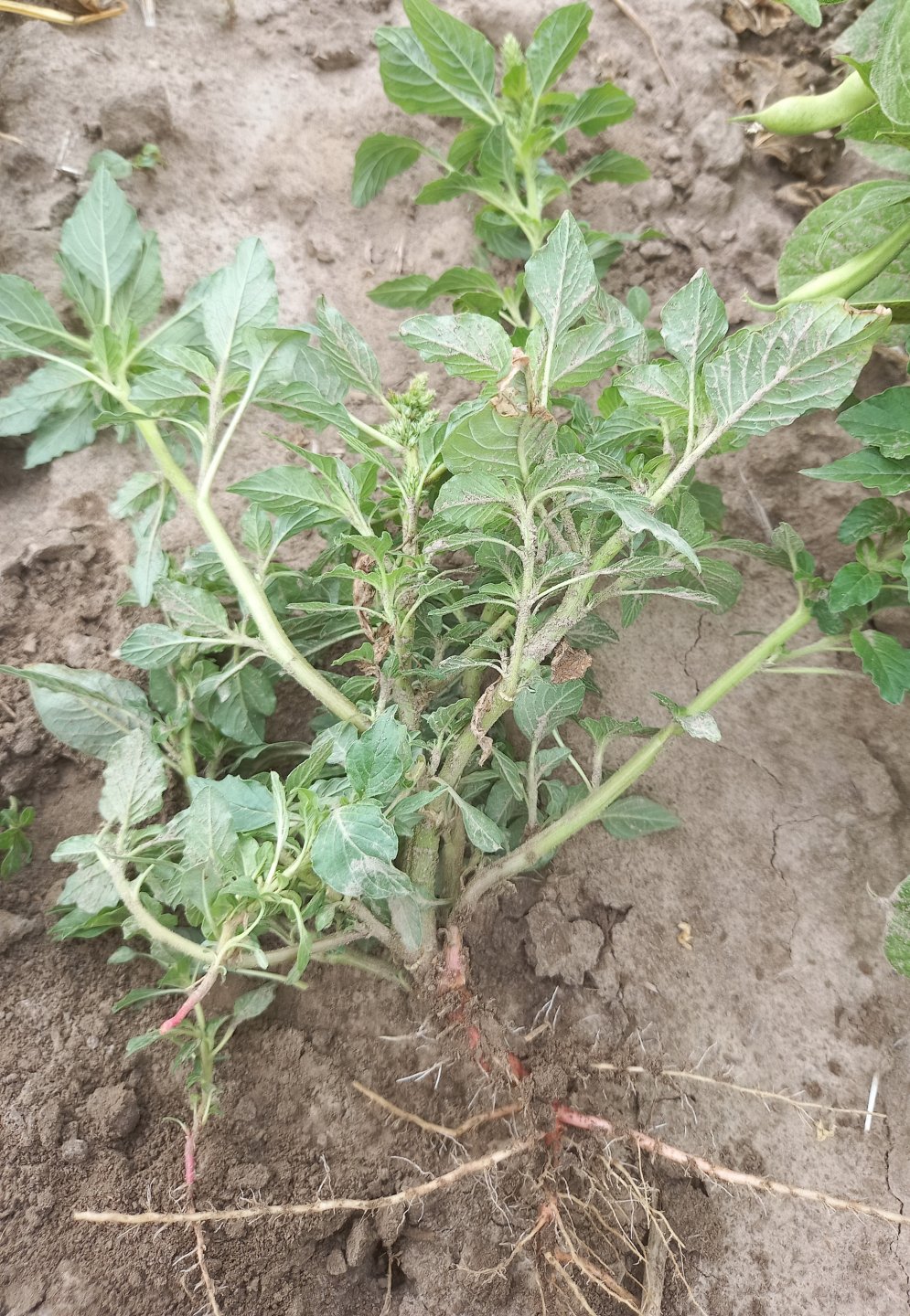

Przyjdą żniwa to zobaczymy na razie można gdybać , ogólnie u mnie na rejonie wszystka fasola się przekwitła a ta co oberwała chwastoxem to teraz kwitnie. Kiedyś miałem takie ujowe fasolę po lancecie ale 1,5 tony jakoś naleciało .
13 godzin temu, Chwila napisał:
&key=4ddd69c9f7bf45ccd6f227bb8d175ae1005&key=4ddd69c9f7bf45ccd6f227bb8d175ae1005&key=4ddd69c9f7bf45ccd6f227bb8d175ae1005Ktoś podpowie czym zwalczyć ten chwast, to coś z rodziny szarlatowatych, znajomy pryskał w dawce 2,5 l/ha basagranu i nie spalił fasoli i tego chwasta. Czy są jakieś inne środki dostępne na rynku do zwalczania chwastów dwulisciennych w fasoli szparagowej.
11 godzin temu, kamil800 napisał:
Uuuu tu juz chyba tylko dobry motykol :/
no jeszcze przed tym motykolem jak8ś pielnik bo ręcznie ciągnąć motyką całą powierzchnię pola to nie wiem czy ta szparagówka za roboczodniówki zapłaci tylko jednokrotnego pielenia ręcznego a przy takiej ilości chwastu nie wiem czy dwukrotne pielenie wystarczy bo nigdy nawet najdokładniejszy pracownik stu procent chwastu nie usunie i kilka dni po pierwszym potrzebna poprawka.
Szarłat w takiej fazie jest już praktycznie odporny na wszelkie dawki oprysków które oszczędziły by fasolę.
Na szarłat powschodowo oprócz Basagranu i generyków dostępny jest Corum co prawda do fasoli nie zalecany ale stosowany choć nie na taki duży chwast bo do fazy 4-ego liścia szarłatu jako tako skuteczny i w zasadzie szarłaty powinny być zwalczane środkami przedwschodowymi a nawet przedsiewnymi tylko że w pełni skuteczny w suszę ma szanse być środek Balan na substancji - benfluralina. Tylko formulację tak sklecili że na większe powierzchnie trzeba na zakupy z beczką dwusetką jechać bo coś do 8l/ha zalecają. W USA i ogólnie obu Amerykach jak i wielu krajach po za unią nadal stosują trifluralinę no ale unijne koncerny nie mają praw patentowych to wycofano wprowadzając nieco zmienioną chemicznie benfluralinę nawet bez gruntownego sprawdzenia spektrum chwastobójczego we wrażliwych podając komosę i nic więcej. Przykład karygodnego partactwa jeszcze gorszego jak w Polsce za komuny.
czym ta szparagówka była pryskana po siewie? samym chlomazonem że tyle szarłatu zostało?
A i jeszcze Dual Gold ma szarłaty w średnio wrażliwych i też może być przedsiewnie z wymieszaniem z glebą jak ten Balan https://www.gov.pl/attachment/327c8c97-f93d-4208-8c12-3bb4e4210f9c . posrańce szkoda że formulacji gotowej do oprysku bez rozcienczania nie zrobili 😜
W fasoli przed wschodami jeszcze Proman i wszystkie na pendimetalinie mają szarłat zwalczać dawane posiewnie tylko tu ew. susza ogranicza skuteczność bo metrybuzyny nie wolno dać dawek w pełni skutecznych na szarłat czyli ponad 200ml/ha sencora bo poparzy i fasolę zwłaszcza w upały nawet do półtora miesiąca od stosowania.
Dla szparagówek pendimetalina nie za bardzo zwłaszcza pod mechaniczny zbiór bo łamliwą czyni łodygę.
no współczuję tej plantacji bo ja z czymś takim to bym nawet kątem oka zerkał w stronę talerzówki bo szarłat i samym basagranem powschodowo zwalczy ale w dawkach dzielonych i do fazy drugiego liścia a na taki z kwiatostanem to nawet po glifosacie za chętnie nie usycha i w takiej fazie tylko mechanicznie
Edytowane przez dysydent

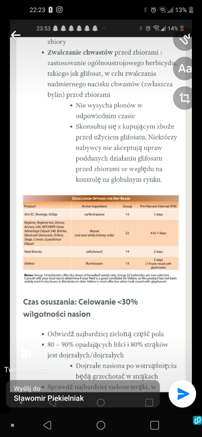

Kiedyś był reglone  to drobną po 3 dnach brał  niektórzy dosuszali ,ale trzeba było pilnować pogodę a teraz te zamienniki to nic nie warte znajomy w tamtym roku pryskał jakimś gównem jaśka mimo dużej dawki nie bardzo go wzięło .
Podobno idą do nas upały sięgające 37 stopni to się sama dosuszy.
U mnie nawet na borowinie jakoś tam przeżyła. A teraz jej odwala bo na nowo zakwitła. No, ale może akurat drugie miodobranie ogarnę.
Hm co z tych magi dostępne w Polsce ?
Reglone trafnie ale wycofane  i myślę nad czymś podobnym czy ktoś praktykował :)
Edytowane przez And2ej1

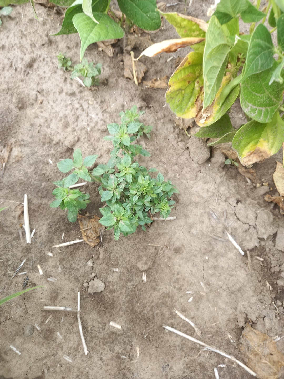

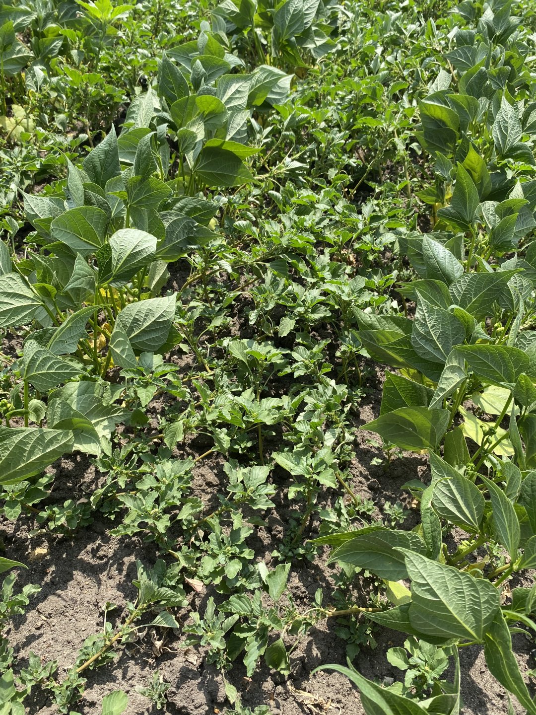

Myślę sobie pójdę w fasolę i powyrywam to co wyskoczyło ponad krzaki fasoli, z drogi pięknie gdzie niegdzie coś tam wystawało to wyrywam wszedłem głębiej a tam busz.😵 szarłat dostał jakiejś mutacji a bentazon+imazamox to zadziałały jakby antywylegacz zawsze szarłat miał jedno rozkrzewienie a tu po parę szt i siedzi poniżej fasoli tak z 15cm wysokości. Też tak macie?
Szarłat i Łobodziński w tym roku przekleństwo. I ja mam pojedyńcze wysokie, ale nie mam kiedy tego wyrywać.
no to teraz kto mnie wygoni abym swoje fasole zlustrował?
Aż się boję wchodzić w łan co tam mogę zobaczyć choć na razie z drogi tylko dwa mijaki po rogach pola można zauważyć i jeden zedwa metry kwadratowe na styku poprzeczki ale w śodku pola ze dwa tyg już nie byłem a też basagran z imazmoxem... a tak, już pisałem.
jutro zobaczę i dam znać
U mnie poszło tak: 1. corum 0.5l+ kemiron 0,3l, 2. corum dla ubogich( imazamox 0,5l+benz 1l) 3. corum 0,7l+ benz 1,2l. Dawki na 1ha w odstępach 7-10dni. do tego dwie dawki fusilade po 1l a chwastnicy też mam sporo, wyrosła nowa?
U mnie też podpaliło szarłat i komodę pięknie a i tak trochę odbiło a trochę nowych wyrosło ale już mam to gdzieś ,po scinarce się wyzbiera większe place chwastów żeby młocarni w bizonie nie zapychało
