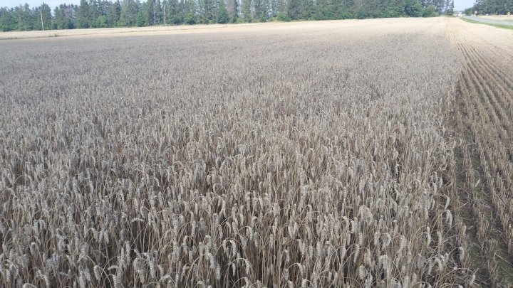

Wiesz co Tomku? gdyby zostawić ściernisko tylko po talerzówce do wiosny i niszczyć chwasty wschodzące uprawkami, to zapewne niewiele by w fasoli już skiełkowało, chyba że kret gdzieś naryje, to może miałoby sens. Bo ta orka to męka, niszczenie organizmów jak dżdżownice oraz strata czasu i energii.
jeśli to ściernisko takie
AL9nZEU-uSVW77q8cd7XnVMsFwc6iVTgk20sQwSr
to pewnie dało by się czystą fasolę wyprowadzić i bez orki, no ale jeśli skrzypy, osty i inne czyśćce błotne tudzież mlecze polne i podobne wieloletnie to nie wiem.
Glifosat i coś na skrzyp na zachwaszczone o teraz właśnie no może kilka dni temu bo teraz na MCPA czy fluroxypyr za zimno już no chyba że się jeszcze kiedy ociepli i jaka talerzówka co by słomę przemieszać i może by co wyszło. Tylko jak fasola zniesie tak płytko uprawione pole? Jaśki może lepiej bo palowy korzeń wytwarzają no drobne? Nie sprawdzisz nikt nie podpowie wiarygodnie.
No to z fotki leży w podorywce po pierwszym z deszczy zabronowane. Nawet może będzie i tam fasola ale jak tak wyżej czytam że rzepaki i fasole to korci mnie jeszcze raz zboże jakie na tym polu (przed tą pszenicą była fasola; czysta nie licząc 4 rządków pasa komosy z rdestem i szarłatem na mijaku doglebówki) a tak czyste pole wyszło tylko po połowie litra Axiala i Chwastox Turbo i nic więcej.
Rewelacji nie było bo mooże 6t/ha złapała ale to z natury suche pole (przynajmniej względem okolicy) co w tym roku... i właśnie obawiam się gdyby suche lato to na tym polu po wiosennej orce fasole lepiej znosiły suszę niż jesiennej a co dopiero bez?

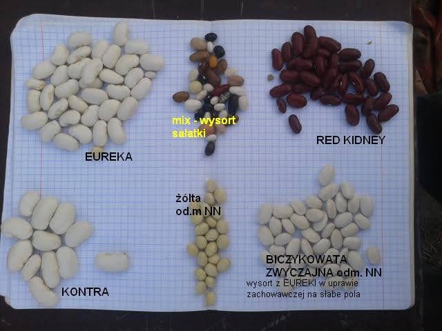

Witam. Fasola kontra to jaka? Tzn zwykły jasiek na 100 gram na 100-140 ziaren z tego co czytałem.
A kontra? Zaciekawiło mnie to, gdyż napisałeś, że 8 zł za nią płacą.
W necie nie mogę znaleźć konkretnych informacji.
Poltyczka oraz tyczka jaka ma kwalifikacje co do wielkości ziaren?
Dodatkowo sortownikiem optycznym można z fasoli wydzielić większe ziarno oraz mniejsze?
Jakie teraz ceny za fasolę?
Edytowane przez Michall51
nie liczyłem jak w tym roku ale kontra to jedna z odmian półtyczek grubością pośrednia między jaśkiem a tyczkową i miewała 65-80 ziaren/100g plonuje słabiej niż jasiek (60-80% na tym samym stanowisku zależnie od oku) i zwykle więcej odpadów
optycznym raczej nie da się przekalibrować i konieczne osobne np przesianie
https://docs.google.com/spreadsheets/d/1YwtS7O1WE5yCou6I5BYxT2g_MgV-C4cvvAoW6-Wj8Wo/edit?usp=sharing
a tyczna pewnie poniżej 60szt/100g
AL9nZEU_v2NQMCoUU5Q2ZwwAgtKkAipmQgG6cWwU
Eureka to tzw "zwykły jasiek " (jedna z odmian)

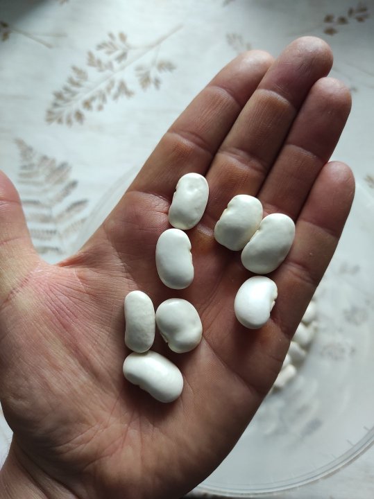

Dzięki za tak obszerne wytłumaczenie, wszystko rozumiem :)
A czym Ty sortowałeś kontrę? I na jakiej zasadzie się to odbywało, tym objazdowym sortownikiem?  Czyli to jakiś inny niż optyczny?
Bo też mam sporo grubych ziaren w swoim Jasku i skoro te grubsze są droższe to zastanawiam się jak to wysortować

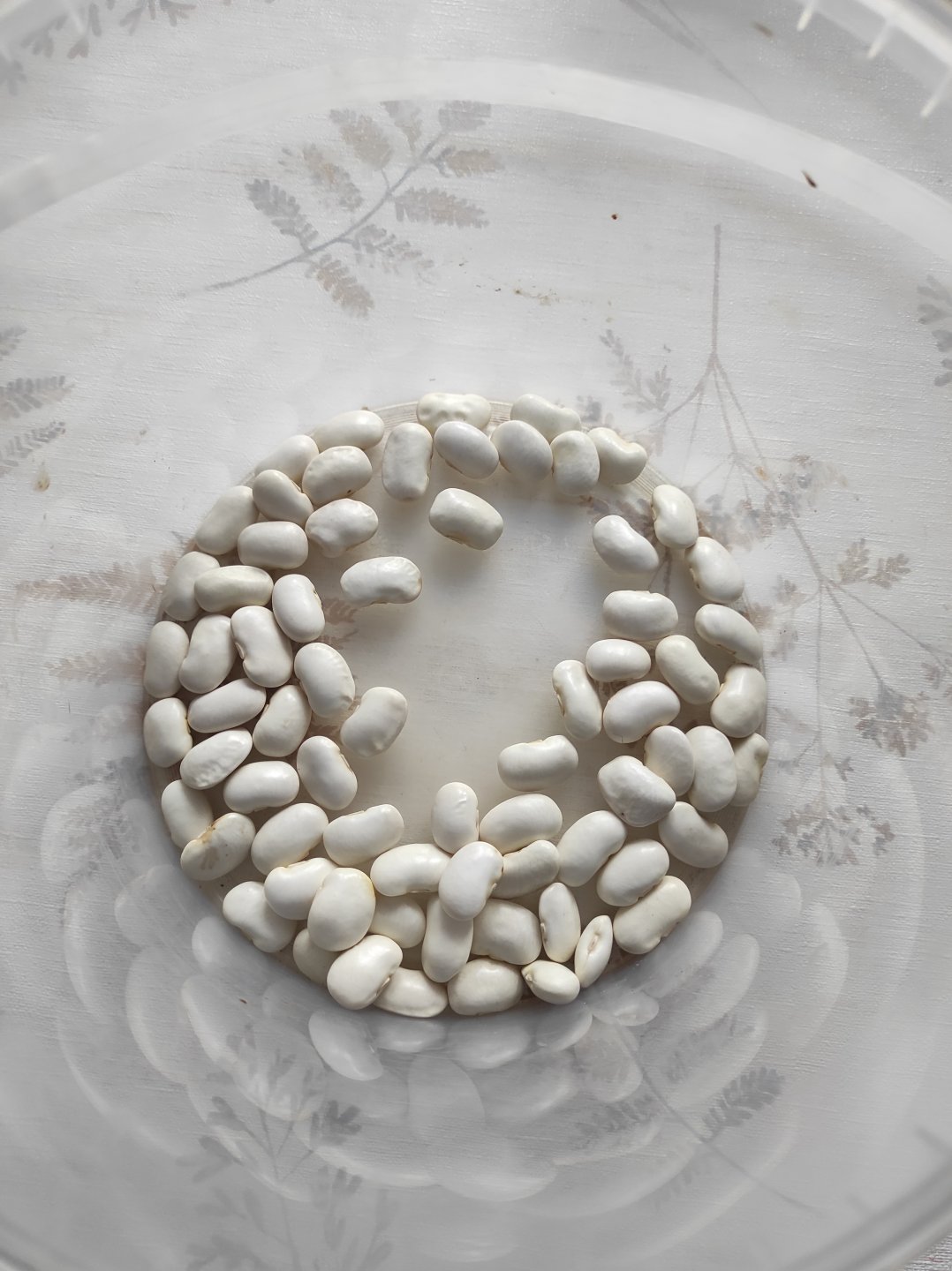

W tym roku z Jaśka coś takiego powstało
Puść przez sito oczko okrągłe 14mm i  wszystko co górą pójdzie to na półtyczke.
