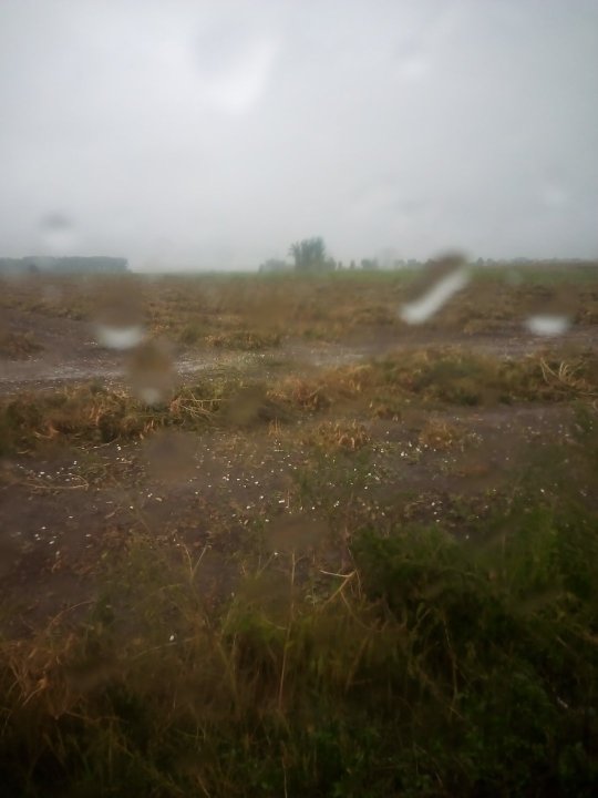

Andpol    953
Ta wymłócili. Jechałem dziś do Husynnego to kilka plantacji po kilka ha na wałach leży aż żal patrzeć ta na zdjęciu kilka ha do tego biało na polu.
