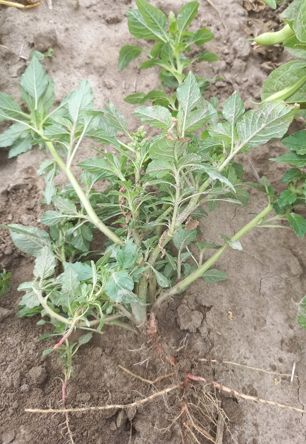

A co powiesz na to że fasola siana w czwartek, w piątek deszcz pryskana w sobotę jak tylko dało się wjechać żeby kolein nie narobić, potem fasola ledwo wylazła pół dawki corum, tydzień potem pełna dawka corum dla ubogich + kemiron 0,5, potem znowu powtórka pełnej corum, między czasie fusilade w dwóch dzielonych dawkach (wcale nie mniej wjazdów z opryskiwaczem niż w innych uprawach). Chawasów nie zlikwidowało tylko bym powiedział że skróciło czy tez zmutowało, potem podczas dziabania tragedia bo niby spod fasoli nie wystawało zawiele to na kolanach trzeba było drzeć. Teraz ścięta potem przewróciłem i tego samego dnia przeszła zlewa to dawaj jeszcze raz przewracanie a jeszcze na wałki trzeba zbić. Można sobie policzyć koszty, a ile poświęconego czasu. Wszystko ok jak się uda rok ale jak drugi raz pod rząd lipa a nazapier... się trzeba.
Proszę jaki dorodny (zmutowany rozgałęziony) szarłat na początku lipca w fasoli
U mnie po ściernisku powylaziła łoboda i szarlat te chwasty w tym roku cały rok rosną chyba niestety
