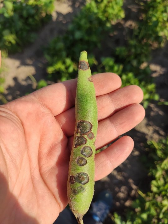

3 godziny temu, Grzechooo napisał:
Anacyclus clavatus 🤔 Ty pier...ol tą fasolę zbieraj to co kwitnie. Fasola obecnie w takiej fazie jak na foto?
Tak
8 minut temu, kamil800 napisał:
U mnie byl wiekszy i go wzielo. Tylko co ta fasola? Przekwitla? Czy fopiero bedzie kwitnac?
Dziadek poszedł z odżywką chyba gdy był kwiat i po tym zaraz cały kwiat opadł
Więc panowie jaki oprysk mi na drugi sezon weźmie te chwasty? i w jakiej porze
Czyli mam do wyboru panowie Basagran lub Corum, powiedzcie mi tylko w jakim czasie trzeba to opryskać
Edytowane przez mf21
rumianowate bardzo wrażliwe na bentazon i w każdej fazie nawet takiej jak na fotkach przynajmniej liście poparzy dawka powyżej 1,5l/ha basagranu
Corum tylko dla tego działa bo też bentazon jest głównym jego składnikiem bo ten drugi - imazamox akurat rumianowate zwalcza tylko w fazie siewki a ja wręcz podejrzewam że nawet przynajmniej częściowo i działa doglebowo ograniczając wtórne...
co do zasady to rumianowate na bentazon w pełni wrażliwe do wys co najmniej 10cm czyli o wiele starszych faz niż wiele innych chwastów
kto wie czy gdybym miał takie pole jak to na fotkach to jeszcze dziś bym nie pojechał dawką basagranu tak między 1,5 a 2,5l? co prawda nie zwalczy w pełni ale poparzy i fasola bodaj dożywi te strąki co już nawiązała zanim się rumianostwo pozbiera i wznowi wegetację
a że ryzyko że strąki zrzuci? no niewielkie ale jest że po basagranie ale na pewno też wiele strąków zrzuci jak to chwaściorstwo się rozośnie i jeszcze jaka fala upałów ... suszy trafi to na pewno sporo zrzuci a nawet te co zostawi to dziugiem dojrzeją a i jeszcze pozagniwać mogą w tym buszu jaki tam się zanosi w czas żniw fasolowych
Edytowane przez dysydent
Ja w grochu mialem wiekszy i to sporo i 2l butoxone + 1,5l basagranu +0.5l partner +. Spalilo bez problemu. A butoxone praktycznie nie dziala na rumian
Edytowane przez kamil800
no, i kolejne strąki uwali jak obiecany deszcz na weekend do tego weekendu  prognozach wyschnie to kolejny tydzień kolejne upały tym razem już dokąd prognozy sięgają
najbliższe dwa tyg to będzie najintensywniejszy przyrost masy fasoli bo wilgoć jeszcze jest a ma być ciepło
Oby zbyt szybko się nie zrobiło za sucho to może i później ale większy plon wyjdzie do zbioru
Jeszcze ze dwa deszcze na przestrzeni do końca pierwszej dekady sierpnia i ten rok może się okazać dla fasoli wcale nie taki najgorszy zwłaszcza tych sianych w pierwszej  dekadzie maja tak gdzieś do 15-ego
i nawet z tych co się jeszcze zawiążą tak do końca lipca
Te najmłodsze (swoisty fenomen) potrafią bardzo szybko dogonić starsze tak jak by potrafiły trzy razy szybciej rosnąć (pewnie ilość masy liści na strąk ma znaczenie jak szybko dorasta) i jeśli różnica w zawiązaniu półtora miesiąca to w dojrzewaniu dwa góra trzy tyg.
