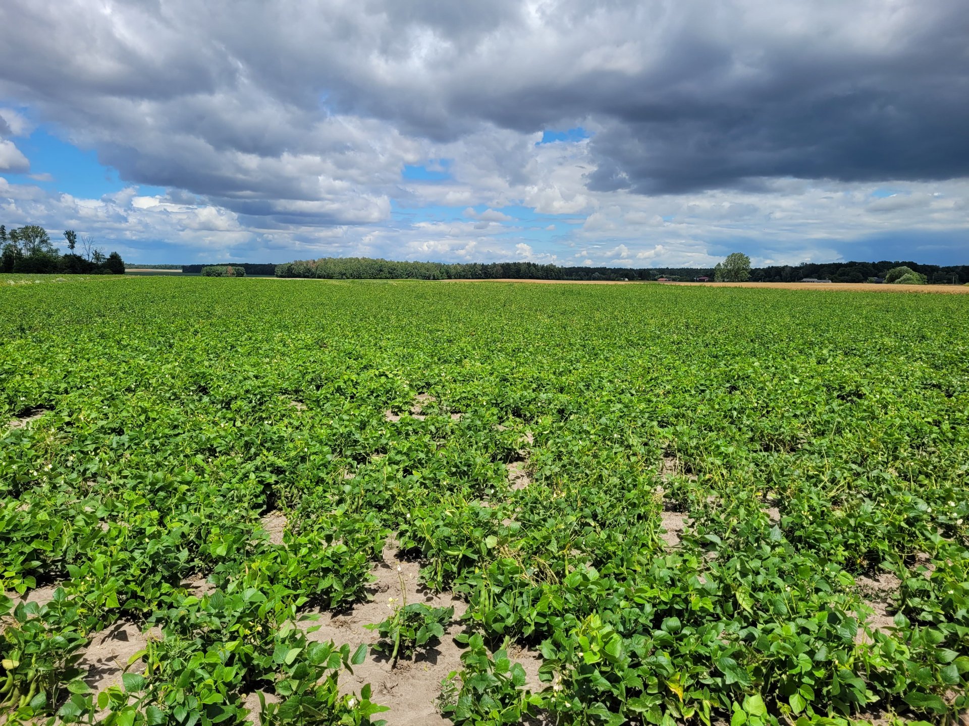

Pany takie pytanko fasolka mniej wiecej tak wygląda  na zdjęciu nie widać ale coś jaśnieje miejscami czy dać teraz coś na grzyba ? plus odżwyke delikatnie czy nie ma sensu ? już wiadomo były upały i susza to nic nie robiłem teraz popadało i tak coś  nie wyraźna, kwitnienie już zakończyła jest to co wszędzie czyli bez szału.

Opryskaj tebukonazolem, jak to dysydent zauważył - działa na fasole jak modus na pszenice
