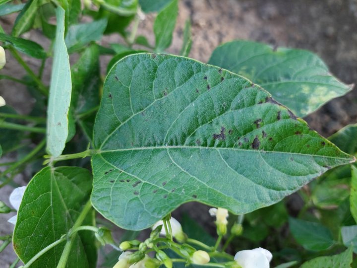

bakterioza choć objawy trochę nietypowe i być może jeszcze jakiś grzybek się przyłączył, antraknoza?
u mnie w kontrze niesortem siane i podobne się trafiają, pewnie z nasionami się zawlokło
Edytowane przez dysydent

Fasola wygląda słabo ale już kwitnie jakie można dać odżywki ? myślałem o asahi jakieś mikro czy dać już jej spokuj ?
Tylko woda ratuje, żadna odżywka nie pomoże. U mnie od początku kwietnia spadło 24 litry na metr kwadratowy.
W fazie pełnego kwitnienia można kaptanem prysnąć?

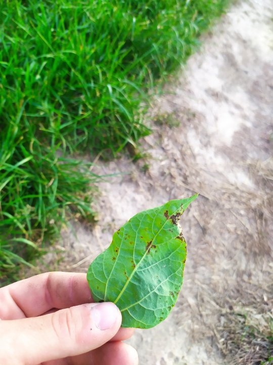

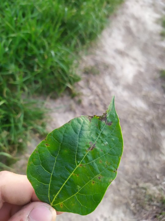

Tydzień temu dałem od grzyba tazer+ top..s i fasola dalej słabo wygląda na jednym kawałku. Chyba bakterioza.
Edytowane przez Marek1129

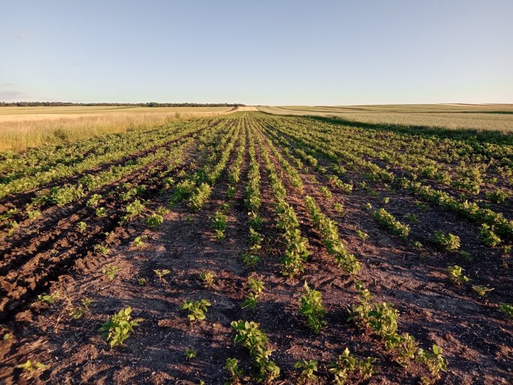

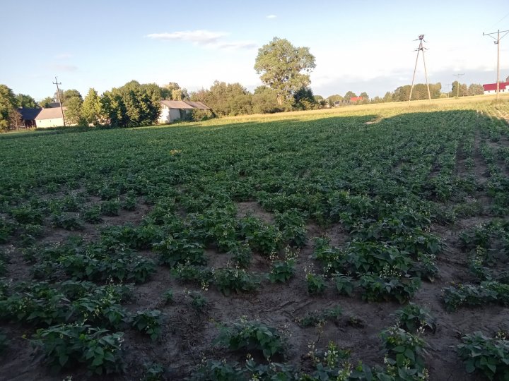

Co może być przyczyną ... ? Taka anomalia ma miejsce tylko na części pola, fasola ma bardzo ciemne liście i powypuszczane bardzo długie pędy z kwiatem. Wszędzie opryski były stosowane jednakowo, po siewie activus 2l, sencor 100g, comand 0.12l /ha i później basagran w dawce 2.5l/ha z olejanem, i jednoliścienne fusilade 0.8/ha.
różnice w nawożeniu
dysproporcje na korzyść azotu względem fosforu i jeszcze pewnie efekt zasolenia gleby z/lub niedostatku wody. Z fotek wynika że braków nawet fosforu nie ma i to są objawy nadmiarów a nie niedoborów jakichś minerałów przy ogólnej wysokiej zasobności gleby, ja podejrzewam azot i ogólne wysokie zasolenie na granicy akceptowalności fasoli. Raczej po za zasięgiem plantatora reagowanie na coś takiego no chyba że dysponuje deszczownią
albo ulewne deszcze
Może jeszcze jakieś  lontrele czy inne resztki chemii z minionego sezonu ale właśnie wynikłe z zbyt małej ilości wody w glebie aby rozcienczyć bo nie wygląda to aby było tego w glebie wiele i z czasem powinno to odpuszczać im dalej w lato no i może co popada

Czy to może być efekt zastosowania wapna defekacyjnego z cukrowni ? właśnie na tym obszarze pola było to stosowane na jesień

wapno też podnosi zasolenie gleby choć w relatywnie mniejszym stopniu jak inne minerały jak i defekacyjne to prawie cała tablica Mendelejewa i jeszcze może zawierać jakieś śladowe resztki buraczanych oprysków tak że może być i wapno przyczyną ale musiało by być go dużo dane aby jedyną.
Zależy jak opady się rozłożą dalej w lecie bo tam tylko wody a plon ziarna może być wysoki i to grubego ziarna. Od pogody zależy czy utrzyma te już zawiązane strąki i kolejne czy zrzuci lub przed terminem zasuszy.
Ja obstawiam na niedostatek wody jak dotychczas, a wapno jeśli to musiało być go dane dużo czyli grubo ponad 10t/ha aby było głównym powodem tego przypadku
Defekacyjne to węglan i tym trudno przewapnować nawet fasolę

W ulotce kaptanu nic nie jest napisane żeby nie pryskać na kwiat fasoli. A prysnąć muszę bo tydzień temu wykonałem zabieg fungicyd... i na młodych liściach dalej pojawią się brązowe plamy. Także obstawiam bakteriozę.

Też mam miejscami na jednym kawałku  ,tam gdzie ziemia jest gliniasta ,możliwe że doglebówka jest w strefie korzeni i trzyma bo na   glinie  bardzo wolno się przemieszcza i rozkłada
