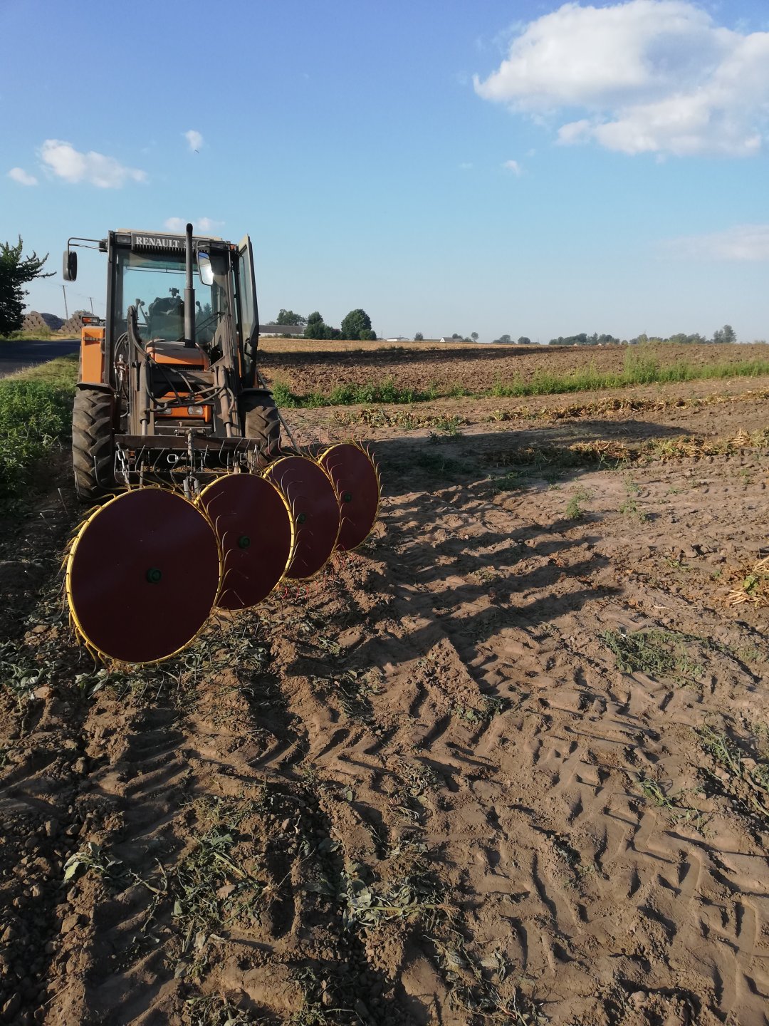

Potrzebuje opinii i porady odnośnie zgrabiarki do fasoli. Musze cos kupic/ przerobic, dość pracy widłami. Pasowaloby mi zeby pracowala z przodu przy mtzcie lub ciagniku o zblizonym gabarycie. Pracowalam pożyczona czterogwiazdowa przy 60tce z przodu i tak srednio mi sie to podobalo, bez waskich kol rozjezdza sasiednie rzedy, czy na 5 gwiazd lepiej by to szlo? No tez nie moze za szeroko grabic wiadomo. Widzialam takie gwiazdy ustawione w v - ktos ma? Jak to sie sprawdza?
Osobiście uważam że 5 gwiazdowa jest lepsza , chociaż ja mam 4 na ładowaczu czołowym tyle że do ramki ładowacza musiałem dorobić mocowanie i założyłem listwy od c360 oraz odciągi na śrubach rzymskich i mam regulacje prawo lewo i idealnie zabiera za koło,na ładowaczu taki + że mam górzyste pola i mogę sobie płynnie regulować wysokość i pochylenie zgrabiarki
