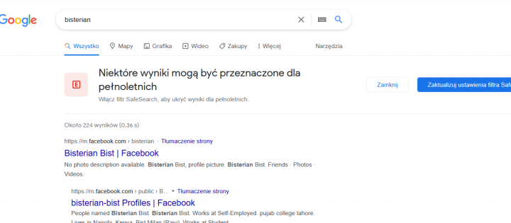

1 godzinę temu, dysydent napisał:
a to co znowu bo mi w googlach pierwsze co wyskoczyło to jakiś użytkownik (ksywa) z szajs-zbuka a dalej jakieś inne bzdury nijak do opryskiwacza nie pasujące
o i jeszcze jakieś treści dla dorosłych
(co Wy tam wyrabiacie w tych Waszych fasolach? :P ) ;)

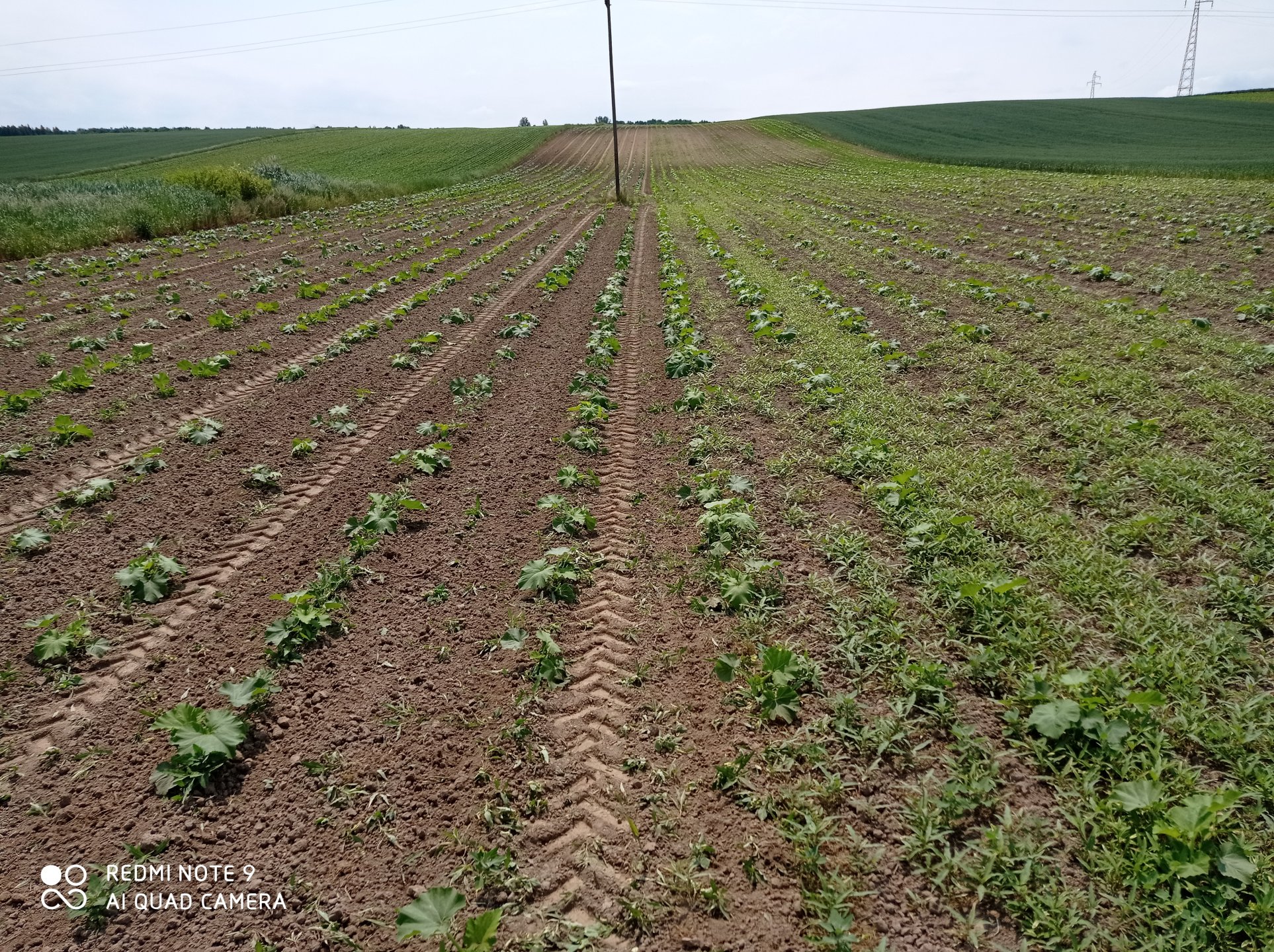

ekopielnik z gwiazdami robi fajna robotę jak chwasty są do 4lisci max to je zniszczy nawet w rzędzie tutaj po ekopielniku jest różnica w dyni koszt usługi 150 zł ha

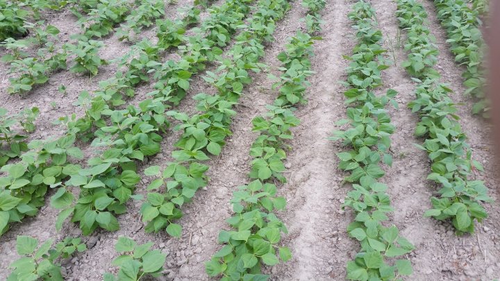

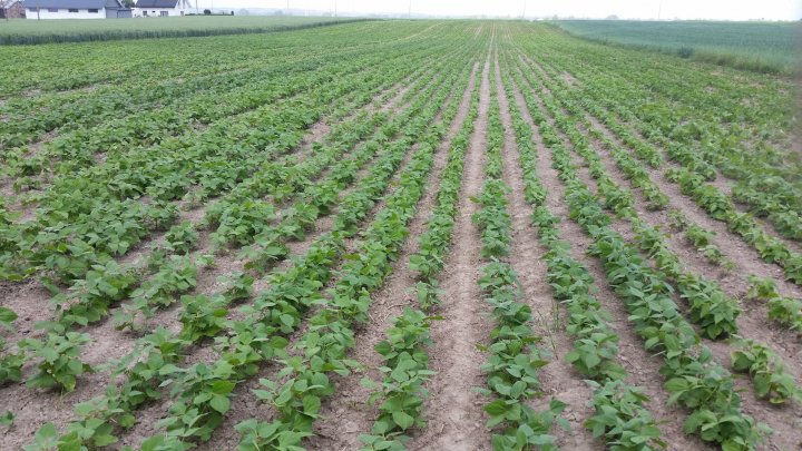

ja fasolę sieję tylko dla tego że najczęściej udaje mi się coś podobnego osiągnąć jak na fotkach wyżej
