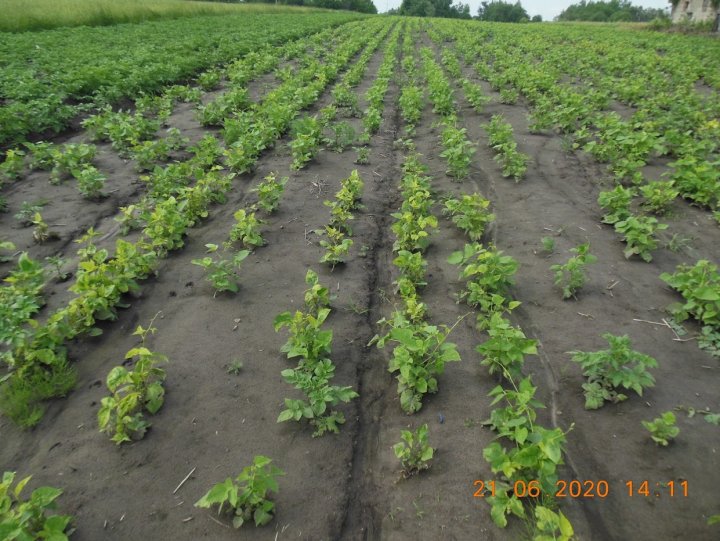

Kontra wyglądała fatalnie po wschodach o tak
ACtC-3dAN5V-PaeTmlmzi_8iPf1fTSBJFK05Yaz3
a było to na dzień przed kaptanem
i z podobnego ujęcia (daty na fotkach) a czy bez kaptanu by wyglądała inaczej? niewiele lub żadnej rożnicy by nie było bo to pogoda decyduje a nie ochrona przeciwbakteryjna czy jest infekcja czy nie. sporo stanowisko a najwięcej odmiana (kontra nie jest odporna ale tolerancyjna)

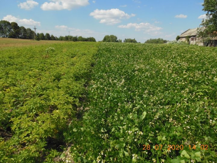

ACtC-3db9Y-Ruu3MKSPf5SE07FxwKoTG1clu3CUS
od czasu kaptanu opryskiwacza fasola nie widziała a co urosło gdzieś tam wcześniej już wrzuciłem.
