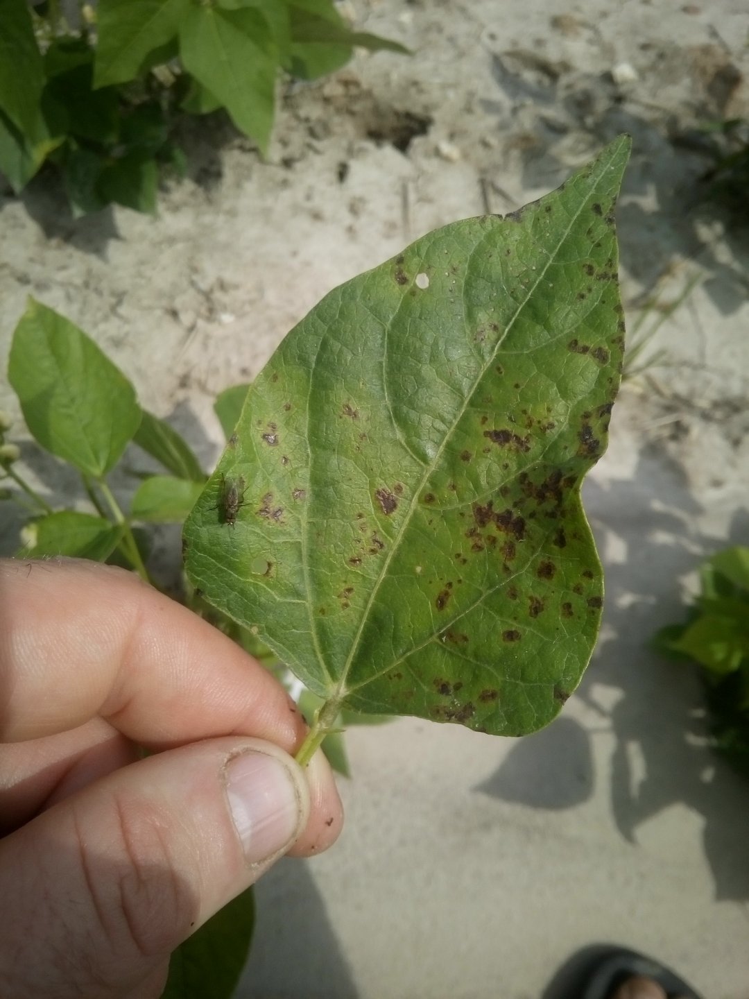

Hej mam pytanie co do Jasia co jest z nim nie tak? Nigdy nie pryskalem na grzyba fasoli od 5 lat uprawiam a teraz się coś pojawiło w tym roku ktoś podpowie co to jest

może być bakterioza nie musi bo te objawy niejednoznaczne i może to też być antraknoza no ale w tym roku jest plaga bakteriozy tak że nawet mogą być obie... jeśli już nawet ja z kaptanami po fasolach jeżdżę zanim jeszcze zakwitły to rzeczywiście musi to być rok wyjątkowy :D

a u Ciebie @marcin914 bardziej antrtaknoza albo rdza, bakterioza ma piękne obwódki wokół ciemnych plamek.
Miedzianowate captan,Scorpion,switch Amistar i pochodne.Był jeszcze gwarant na początku sezonu ale już go niema
To nie wszystko na Antraknoze ale  Sparta moze być też bo tubenkonazol też ładnie tłucze antraknoze
Tylko dawki trzeba dać porządnę, żeby nie dziadować jak już jest antraknoza. Plus oczywiście mikro i ew. makro dla wzmocnienia wigoru, odporności itp. U mnie to się sprawdza, o bakteriozie  moge mówić w czasie przeszłym.

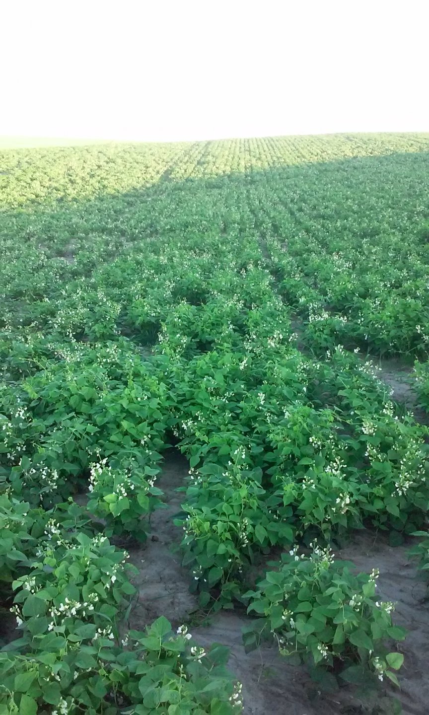

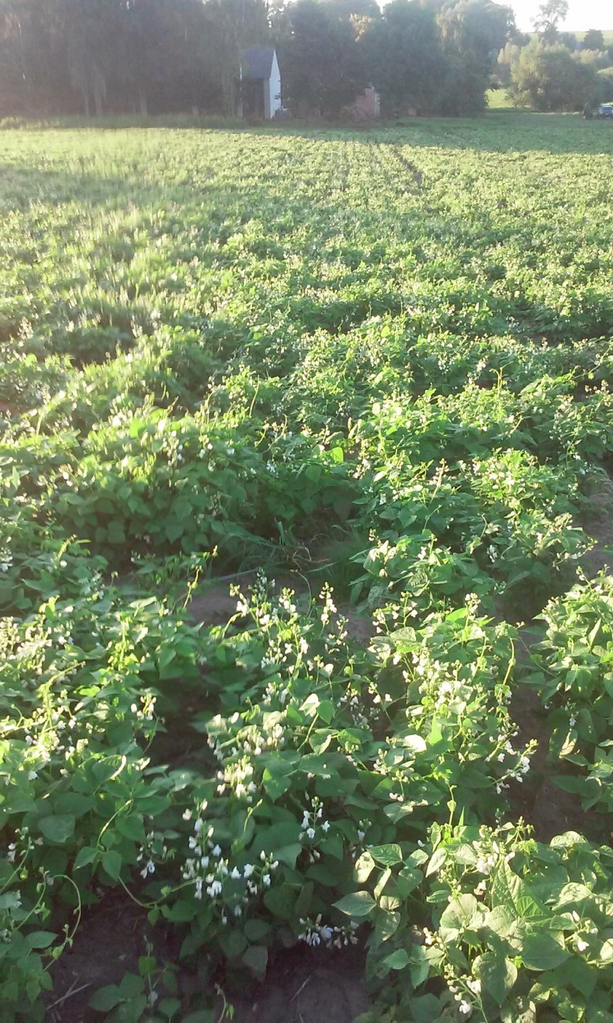

przy czym te osty dostały podwójnie bo akurat rosną na pasie pola który wypadl na nakladce z dwu przejazdów a z tej fotki https://drive.google.com/file/d/1GisRlYpPPfzXAQ7d0GBjzzG7G8rNCCuL/view?usp=sharing
to jest mijak doglebówki i tutaj poszło co najmniej potrójnie bo do przodu, na wstecznym i jeszcze raz do przodu czyli basag.. agrobentazonu dostał ten pasek co najmniej 3.6l/ha a środka Elegant 3x1,2l czyli też gdzieś te 3,6l/ha no i jeszcze 3x 1,1kg środka Kapłan 80WP (też te nazwy powymyślali) oczywiście na kaptanie ale fatalnie się toto rozpuszcza bo jakieś kształt robaczków ma ten wynalazek i zrobiło mi się na sicie błoto i musiałem kijem przecierać przez sito w opryskiwaczu aby poszło w zbiornik bo tego "klechę" dodawałem tylko na kontrę i domieszywałem na polu do cieczy samych herbicydów które poszły na czerwoną.
jak widać nie jest tak łatwo spalić herbicydami kwiat na fasoli a na jednej fotce widać zawiązany strąk ale to dla spostrzegawczych.

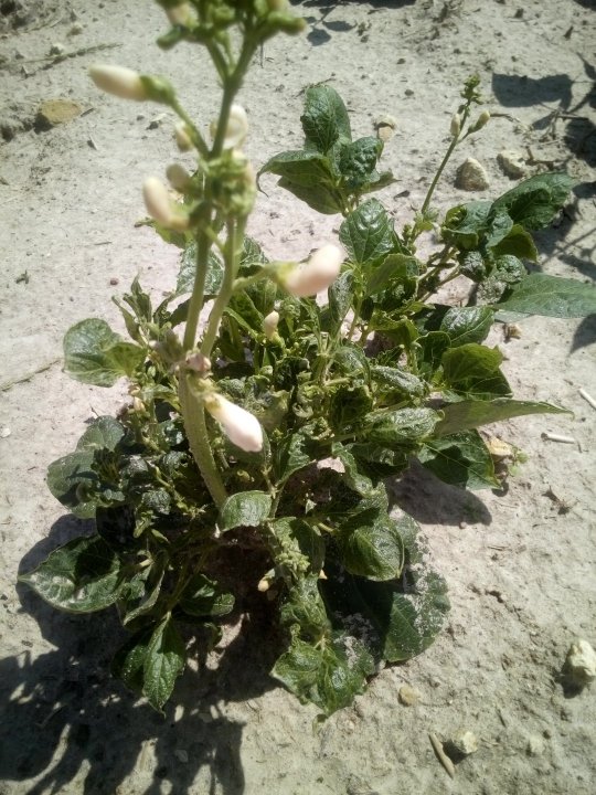

na młodszej kontrze na innym polu gdy miała pierwsze potrójne liście wywołał pojedyncze plamki białe charakterystyczne dla graminicydow w fasoli ale takie plamki i po agilu i wszystkich innych miewały fasole w wielu przypadkach i u mnie i innych podczas gdy blisko kwitnienia fasoli lub w trakcie efekt dekatyzacji przynajmniej u mnie jeszcze nie wystąpił czyli z wiekiem fasola odpornieje ?
a w dawce? ok 1,2l/ha i jak widać jest ona aż nadto na chwastnicę bo kilka dni po zabiegu ... ile to? no trzeba sprawdzić datę posta mojego a już widać że działa.
no
pryskane w sobotę ok dwudziestej pierwszej a dziś wtorek czyli jak na graminicyda to nawet aż za szybko ale był jeszcze dodany wspomagacz olejowy jakieś "oleo" czy coś podobnego w dawce 0,6l/ha (tyle mi zostało i resztki...) Oczywiście w tych ostach widać że i dawka podwojna nic fasoli nie robi a ten środek czy wiele podobnych.. na tej samej substancji można i 2,5l/ha i na kwiat i perz po fasoli na polu nie ma prawa zostać.

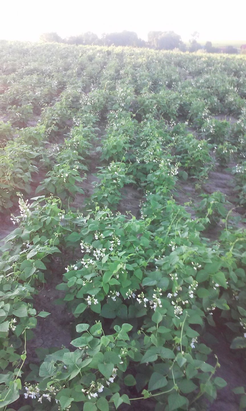

No nie powiem, bałem się reakcji fasoli na 2 litry basagranu z olejanem, ale niepotrzebnie. Śladu na niej i na kwiatach nie ma, nawet tam gdzie jechałem o połowę wolniej. Co prawda warunki idealne, bo gorąco a w ziemi masa wilgoci. Może w suszę albo chłody byłoby trochę inaczej.
Nawozy z miedzią działy radę i spełniły swoją rolę, po chorobie śladu nie ma.
