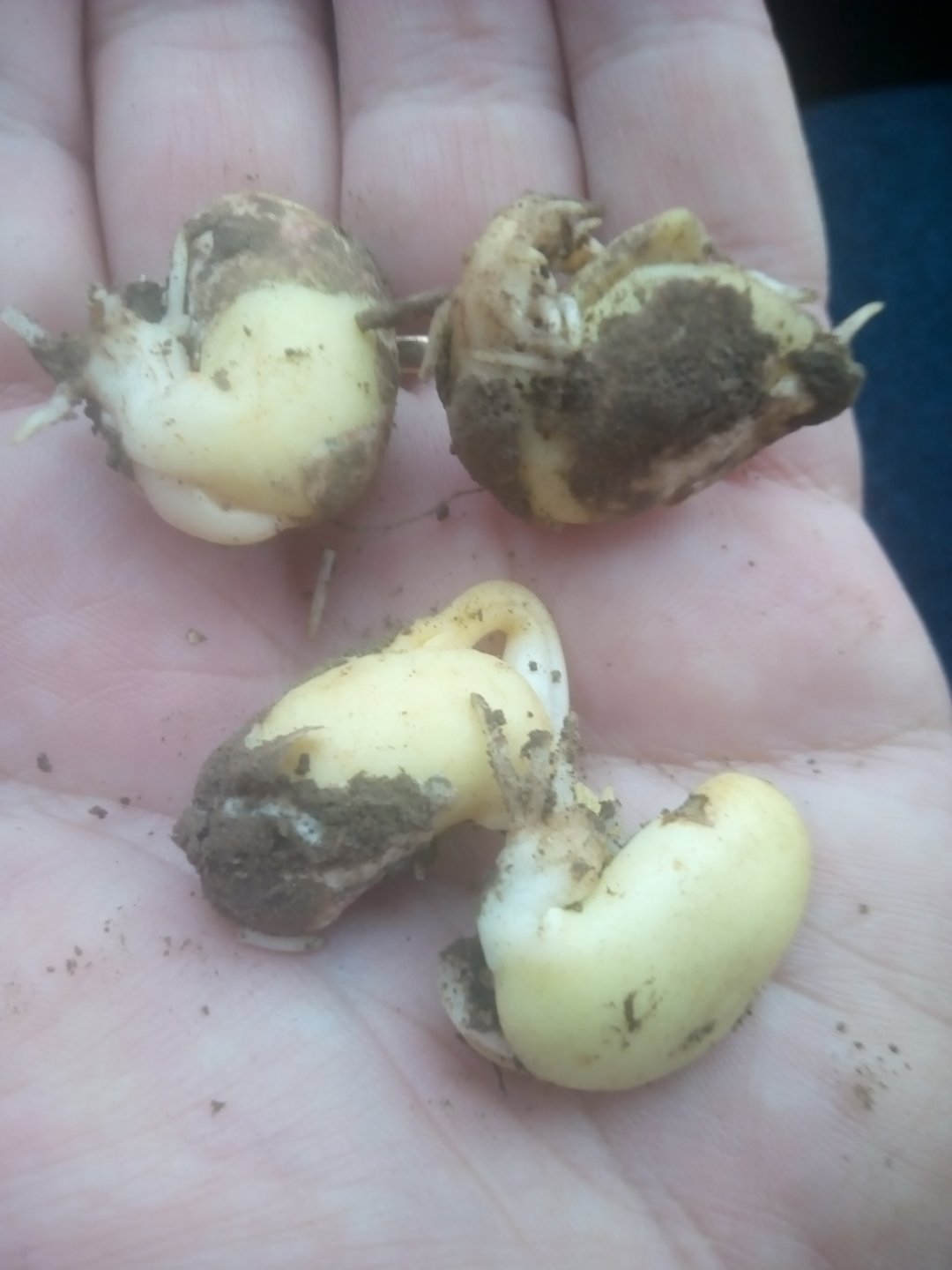

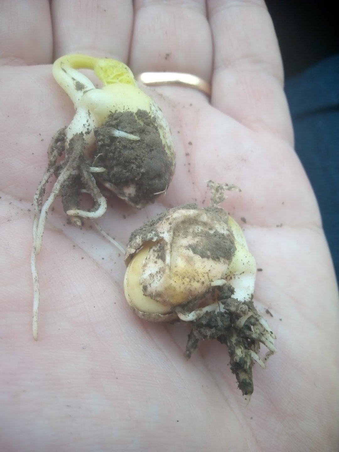

Glifosad i sencor. Śmietka wpierdoliła wszystkie korzenie dobrze że fasola zaprawiona bo by więcej szkód narobiła.

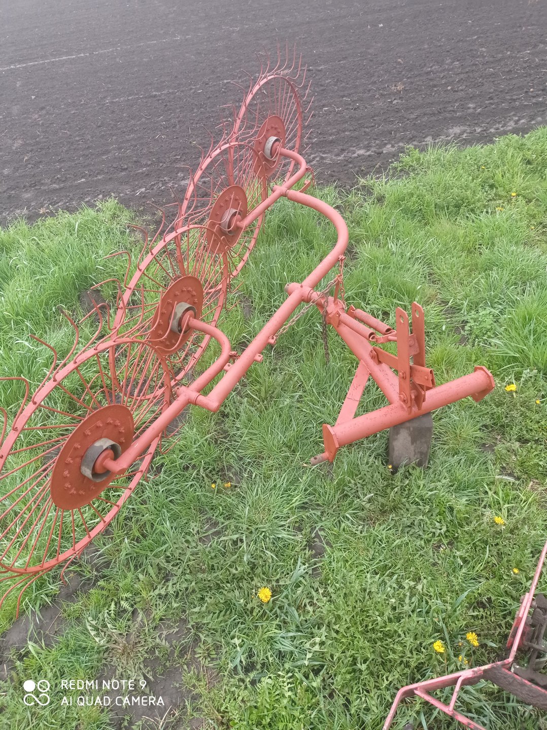

Listwa na tylnym podnośniku w c360 jako regulacja zaczepu i idzie zwykła zgarnąć zwykła zgrabiarka i koła między rzędami wyciętymi ida
