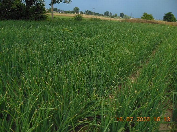

no ale litra dana trzy lata temu w cebuli na suchą i cebulę spaliło a półtora na mokrą (po deszczu) w ubiegłym i o

z ub roczną to ciekawa historia bo pytał mnie ile dać na cebulę to ja że litr maksymalnie ale nie dodałem że na hektar i poszło tyle na tę działkę której plus marchew było jakieś 70 arów. tyle że w ub r ponad miesiąc od zabiegu nie było dużych ulewnych opadów a dwa lata temu i owszem
to drugi linuron, tak samo nieprzewidywalny i kapryśny
