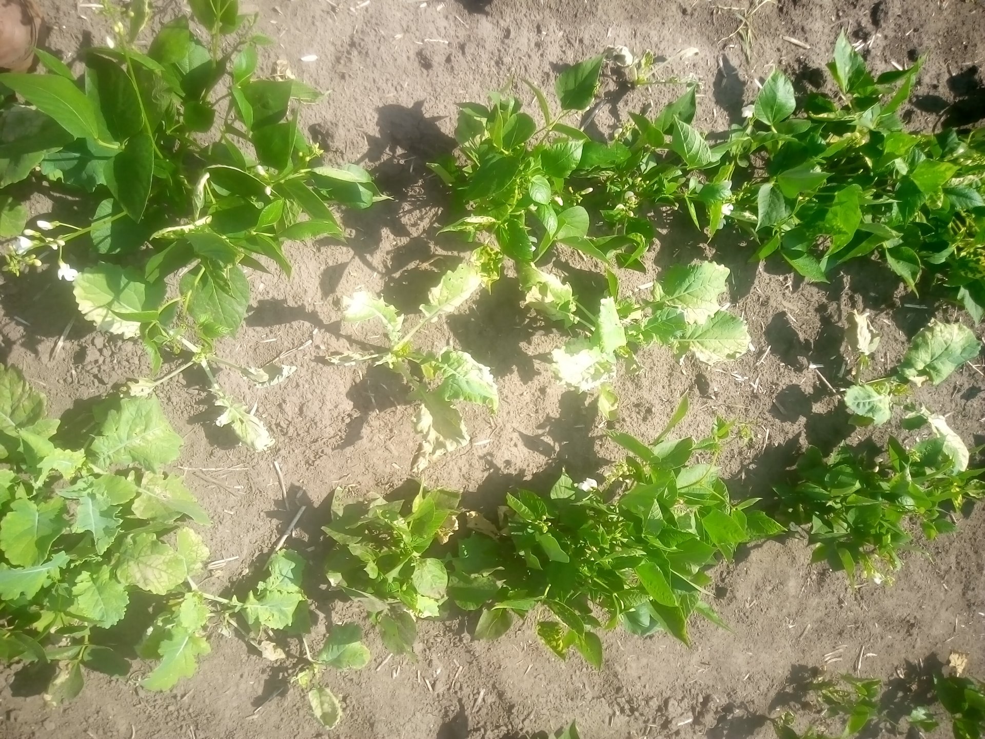

Czy u kogoś na fasoli jaśku wystapiła antraknoza i czy to jest antraknoza?
bakterioza to najbardziej prawdopodobne choć i antraknoza potrafi dac podobne objawy ale te najlepiej do bakteriozy pasują
https://www.google.com/url?sa=t&rct=j&q=&esrc=s&source=web&cd=&ved=2ahUKEwifvZPKy6jxAhXClYsKHezgDmMQFjAAegQIAhAD&url=https%3A%2F%2Fwww.gov.pl%2Fdocuments%2F912055%2F913531%2FMiedzian_Extra_350_SC_zast.prof.pdf%2Ff5c09b39-5f3a-f41b-4f37-602678928748%3Fversion%3D1.0&usg=AOvVaw2hVQybyBiW8X9QUz5TVYsK
tam jest o fasoli że można przynajmniej szparagowej
znów w sadownictwie ostrzegają przed oparzeniami
ja miedzi w fasolach nigdy... za to captan i owszem i na kwiat i było ok
tylko na ile skuteczne są jakiekolwiek bakteriocydy (po za antybiotykami i tak w polskim rolnictwie na roślinach zabronionymi) są skuteczne w już porażonych plantacjach? co najwyżej ograniczą skalę infekcji później.
