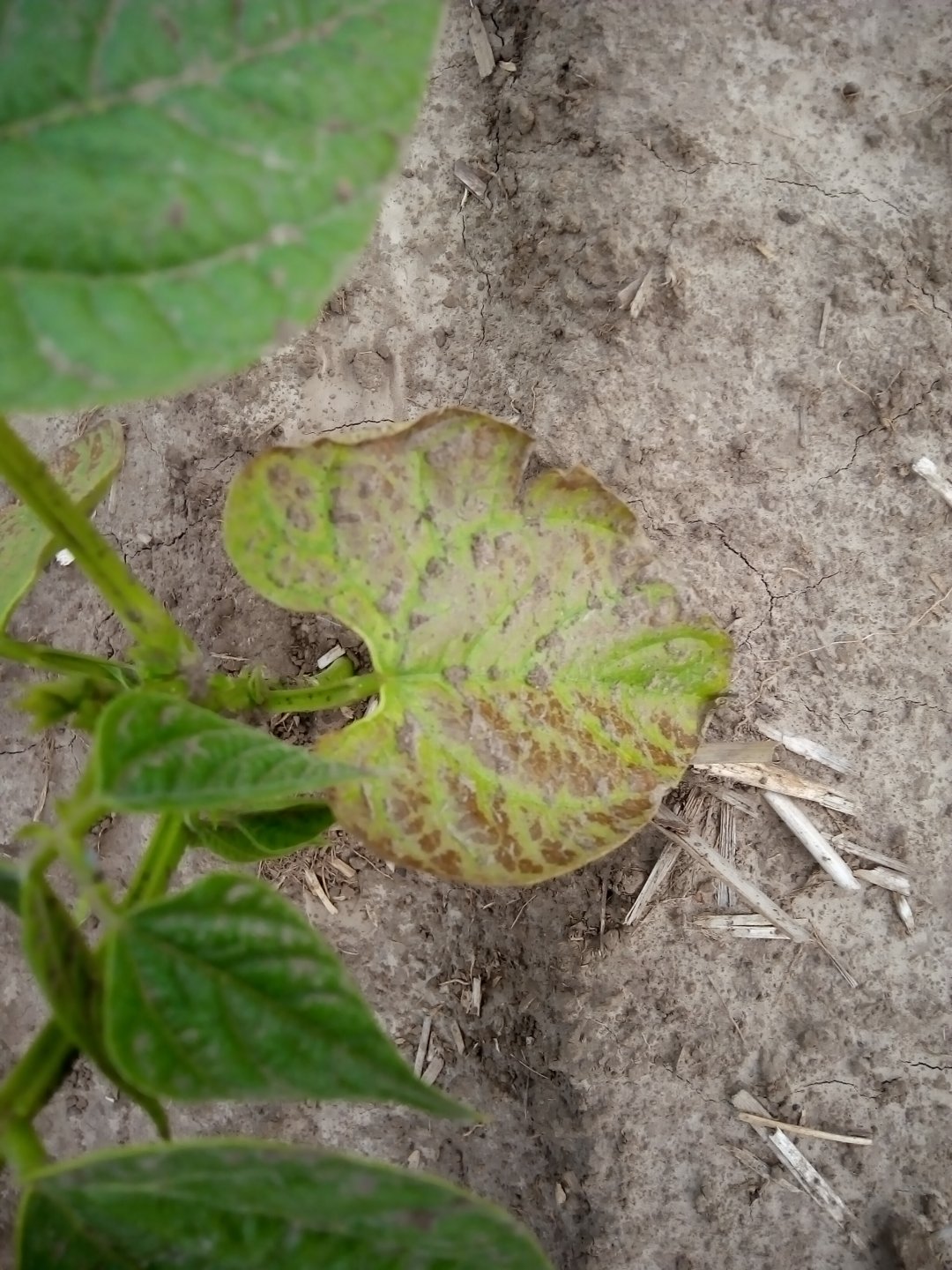

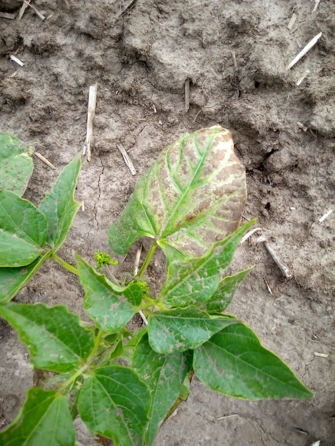

Oparzenia inaczej wyglądają a dane było 0,16 sencora i 0,23 comandu + glifo 2,7l na ha. To jest na jednym polu ta Blanka jakaś chorowita nawet mszyca ją się ima reszta plantacji b. dobra.
to są klasyczne objawy oparzeń z oparów metrybuzyny.
Wilgotna gleba i po kilku dniach cieplejszych o ostrej operacji słońca paruje toto wraz z wilgocią z gleby. szczęściem było względnie wietrznie bop po takiej dawce mogły być i wyższe piętra liści pobrązowione.
Miałem kilka lat temu podobną kontrę  po półtorej setki sencora i przeszło jej, ustało dopiero po porządnej ulewie kiedy wpłukało głębiej opryski
