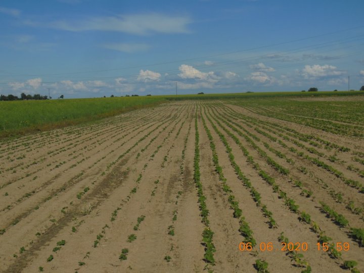

ta po lewj zaprawiona od robaka i od grzyba (tebukonazolem) a ta po prawej tylko od robaka już na polu w siewniku bo tej pierwszej zabrakło; za mało zprawiłem w domu
rożnica w terminie siewu może pół godziny bo tyle zajęlo zaprawienie od robaków a i to poźniej siana ta co pierwsza powschodziła. Reszta tzn odmiana - nasiona z tego samego worka, pole - jak widać, nawożenie... no wszystko identyczne
powtarzam jeszcze raz - triazole opóźniaja wschody a dawka tego tebukonazolu była jak 50% zalecanej dla zaprawiania zboż.

Oczywiście zaprawianie fungicydami bywa uzasadnione czy wręcz konieczne i w fasoli, ale tylko bywa gdy albo zbyt wczesny siew albo jawnie porazone nasiona - plamki, pole po jawnie chorej fasoli itp.
gdy zdrowe nasiona i wygrzana wilgotna ziemia to raczej fungi w zaprawach są zbędne bo cztery sześć dni i fasola na wierzchu a gdy zaprawisz dodaj kolejne trzy pięć dni do wschodów co z reszta widać wyżej
