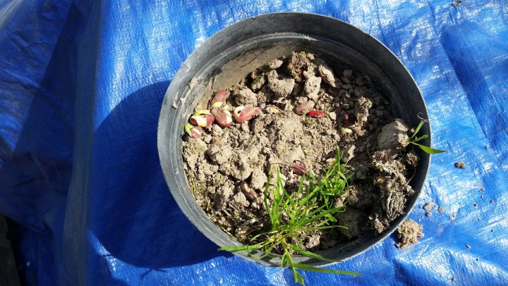

wracając do tematu czerwonej to u siebie widzę drastyczny spadek zasiewów tej ... tego rodzaju fasoli i nawet nie wiem nic o bodaj jednej lantacji odczas gdy pojawiło się w tym roku dużo nowych plantatorów którzy nigdy wcześniej fasoli nie siali i oni wszyscy jaśka, szwagier czerwoną ostatnie trzy czy cztery lata a w tym roku jaśka i wiele podobnych przypadków.
aż zaczynam się rozglądać za jakim polem co by bodaj do końca maja czy ja czy kogo namówić bo się zatraci odmiana bo nasiona są trzyletnie i na drugi rok już... bodaj z pół ha.
sie mi przypomniało że na przypał rzuciłem w doniczkę by dla spokoju sumienia sprawdzić czy zdatna do siewu no i...
AJFCJaW7h_JySVbzBvfueHqwPraamZMka1MPd7Hg
nawet zapomniałem podlać bo stała na sztaplu desek pod folią a ono i tak skiełkowało
Przesadziłem pod jabłonkę niech se żyje skoro się obudziło
Edytowane przez dysydent
