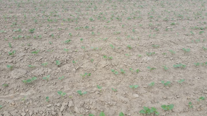

10 minut temu, KrzysztofRolnikLJA napisał:
poszła trochę za głęboko
tzn ile? jeśli nie więcej jak 4cm i to - jak widać - zapewne jasiek - to ograniczeniem obsady bardziej mogą być śmietki czy podłe nasiona ew jaka chemia z oprysków czy nazbyt kwaśne pole. jeśli głębiej niż 4cm to i tak jeszcze to na fotce na tak zbite nie wygląda i z 6-u potrafi jasiek powschodzić byle bardziej nie zbiło niż to co widać
Fasole zwyczajne ("niejaśki") dużo wrażliwsze na głęboki siew i tym 2-3 cm to optimum bo muszą całe ziarno na powierzchnię wyciągnąć.
Edytowane przez dysydent
no chemia w glebie to nie tylko ta dana w doglebówce bo i z roku poprzedniego np jakie zboże np Lancetem, Mustangiem pryskane a słoma pozostawiona i z niej aminopyralid potrafi kręcić fasolę co wschodów na pewno nie ułatwia, znów jaki przedawkowany w ub r chlopyralid np w rzepaku tez podobnie potrafi...
gdzieś miałem zdjęcia z fasoli po ub chlopyralidzie ale na razie nie mam czasu i jak nie zapomnę to ew później...
Pogrzeb palyszkiem w ziemi w miejscu rządka i zobacz co się dzieje, jeżeli są stożki wzrostu to na dniach się przebije, sprawdź czy nasionko nie jest brązowe i czy jak rozłupiesz je na pół czy nie ma tam białych malutkich robaczków.
zawsze możesz grzebnąć delikatnie na rządku i sprawdzić ja tam te jeszcze niewzeszłe
U nas jakieś ze trzy tyg temu siana i na pewno nie głębiej niż te 4 a bardziej 3 cm i może doiero teraz kończy wschody albo i jeszcze nie bo od przedwczoraj nikt jej nie oglądał a przedwczoraj na większości pola dopiero zaczynała wyłazić .. z resztą wcześniej opisałem że tylko w zaciszu gdzie cieplej było szybciej wylazła
no i te robaczki swoje "selfie" tu już mają bo ktoś tam wcześniej niedawno wrzucił....
te robaczki to powód dla którego wrony wyciągają siewki fasoli bo śmietki to ich przysmak a to inteligentne ptaszyska i pamiętają gdzie szukać tak że aby jedno ziarno porażone znalazla to wyrywa po kolei w tym i zdrowei potrafią zapamiętać na którym polu warto szukać a na którym szkoda dzioba brudzić bo zaprawione i ... ziarno fasoli i dla wron trujące (zaprawione czy nie bo z samej swej natury) tak że nie dla kiełka wyrywają a dla tej "omasty"

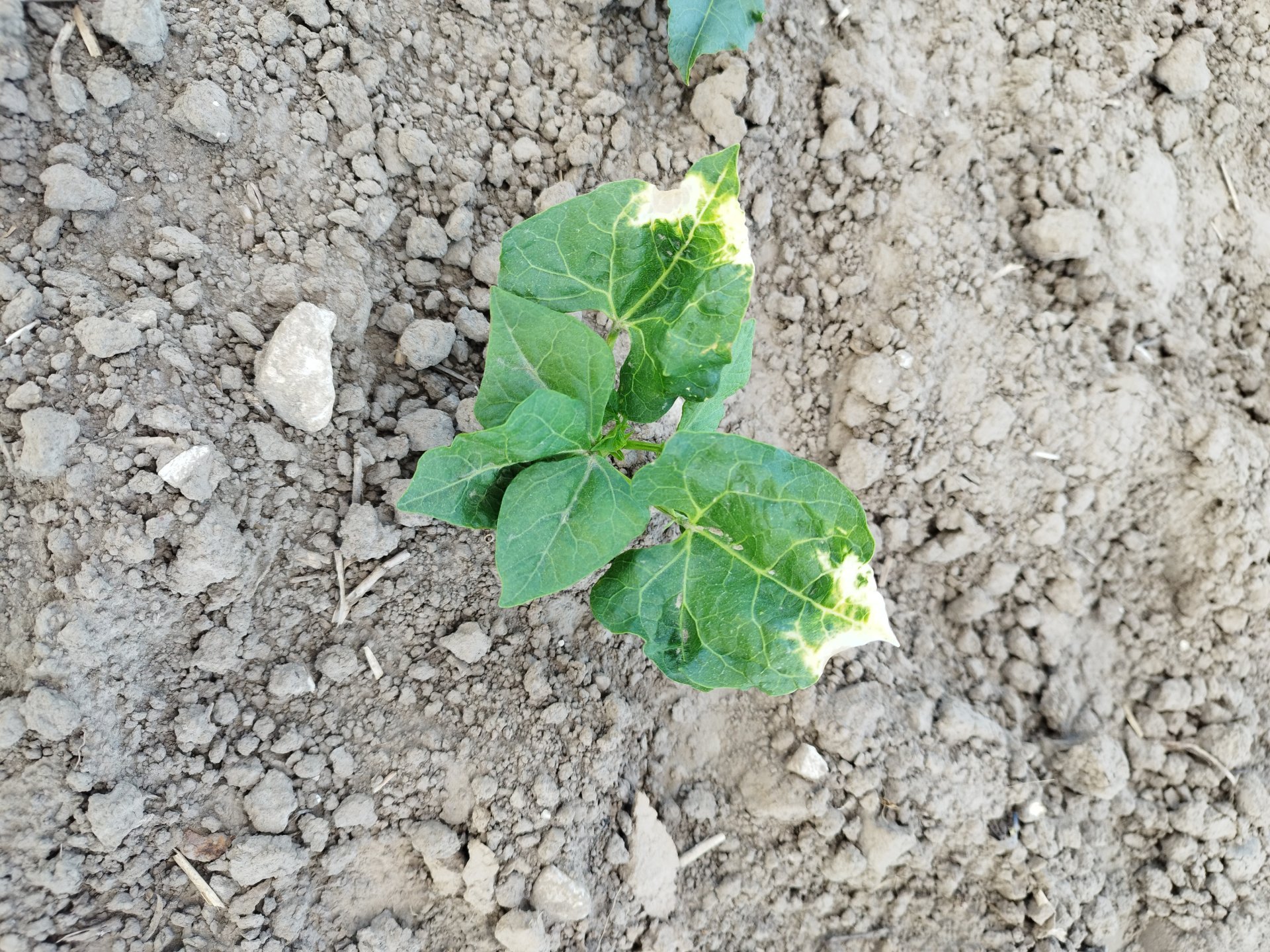

Co może być przyczyną takich przebarwień? Jakiś grzyb czy robak? Opryski poszły standardowe w standardowych dawkach. Niektóre rośliny są całkiem żółte lub nawet białe.
Edytowane przez Decx
A czym było pryskane? Wygląda trochę jak po nakładce commandu.
Było pryskane commandem w dawce 120ml/ha. Deszczu zbyt dużo nie popadało, bo tylko około 12 -15l od siewu. No cóż, bywa i tak. Jutro dostanie odzywkę to może jej odda.
Samo jej przejdzie.
z orientacją na magnez ta odżywka bo chlorofil szlag trafił ale chlomazon tak działa, po graminicydach już nalistnych też takie dekoracje bywają ale przechodzą z czasem i też dodatek siarczanu magnezu lub osobny zabieg przed ew zaraz po graminicydzie potrafi efekt zniwelować a często zapobiec całkowicie
