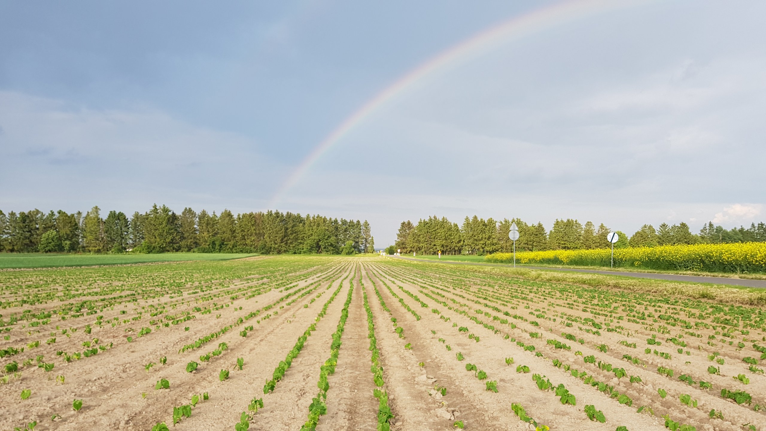

na tej dane 0,2-0,22 l commandu a w zasadzie Kalifa 480-tki czyli to to samo plus 1,1-1,2l stomp aqua + 0,06-0,07l sencora (dozowane "na oko" stąd takie "widełki") tylko to jest fasola zwyczajna kiełkująca opakowanym w łupinę/liścienie zarodkiem stąd chlomazon jej mniej groźny niżby jaśkom bo jaśkom z kolei kalifa poszło tylko 0.12-0,15 a za to stompa 2,1-2,3l a sencora tyle samo
z jaśka fotek nie mam bo ta tęcza nie darmo... ojoj  jak leje gdy to piszę zamiast te jaśki fotografować no ale nie dało.
czyli jeszcze nie wiadomo czy nie podpali i tej czerwonej jak zbyt dużo poleje i sencor z pendimetaliną wpłucze do korzeni ale na razie tak wygląda zrobione może półgodziny, godzinę temu
