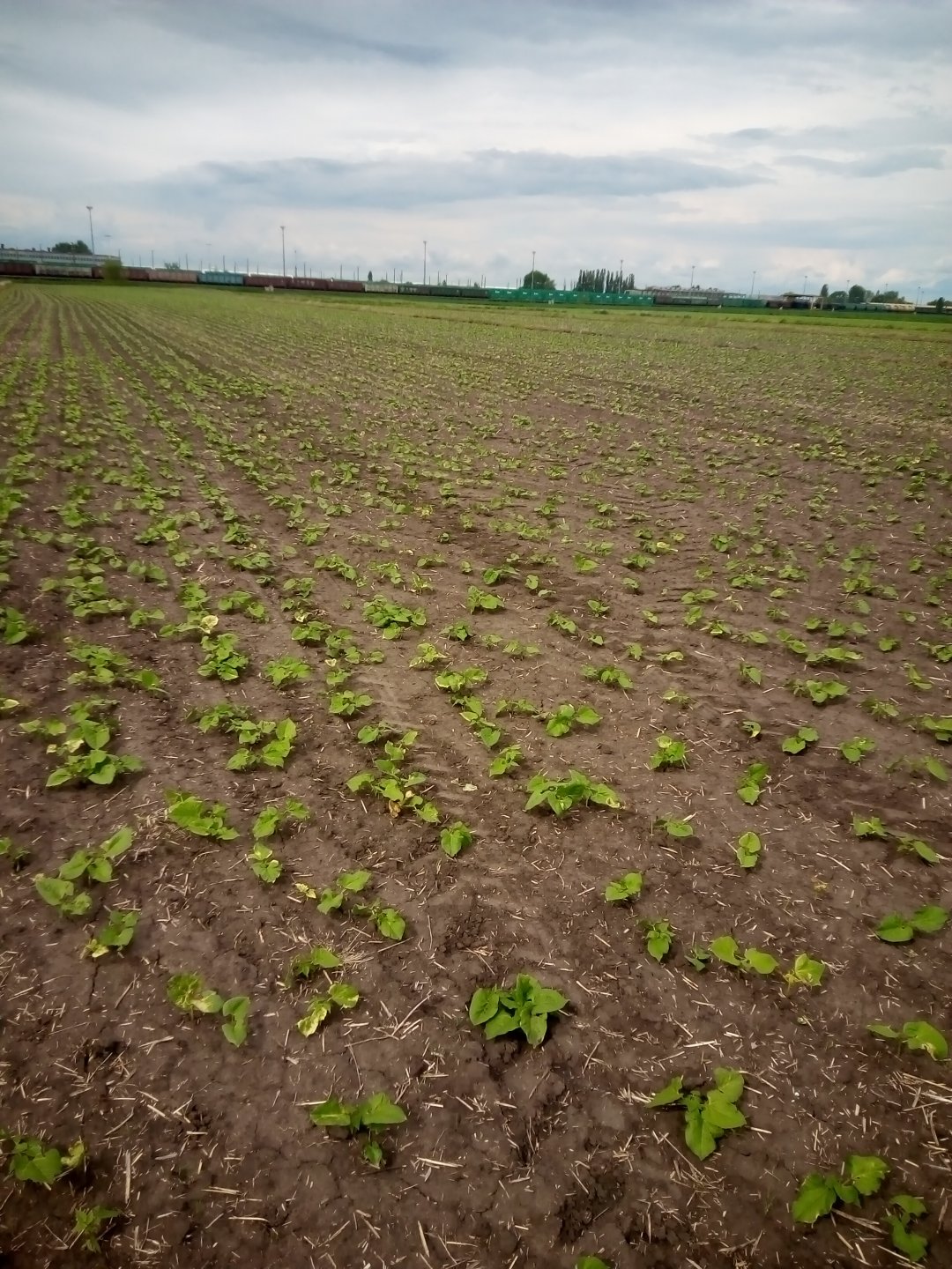

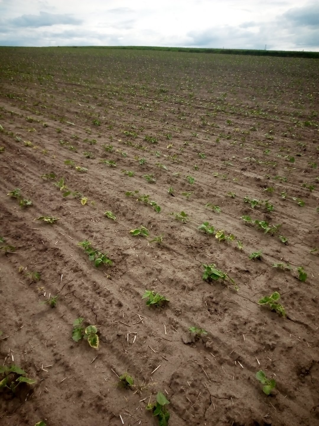

W poniedziałek likwiduję 5 ha fasoli,pytanie:jak przygotowc pole pod kukurydzę,orka,czy płytka uprawa wystarczy?Powód,to duzo zegnitych nasion,kiełki wypuszczone i zegnite,powschodziła ,jak u łysego na głowie,fasola Jaś
Zdecydowanie orka i to zrobiłbym głębszą taką na ok 22cm, a z tego powodu, że jeden gość co mu sialem kuku w tym roku, po sobie, to mówił że po wiosennej orce kuku lepiej rośnie, nie wie czemu ale tak jest..  fakt że gnoju też nawalił ale fajniej mu tą kukurydza rośnie a i ja kawalek po orce wiosennej i wydaje mi się że lepsza od pozostałej, a druga sprawa to jak kolega pisze sprawa chemii.. trochę późno na kuku, czy wyjdzie na ziarko, nie wiem, może spróbuj prosa jakiego

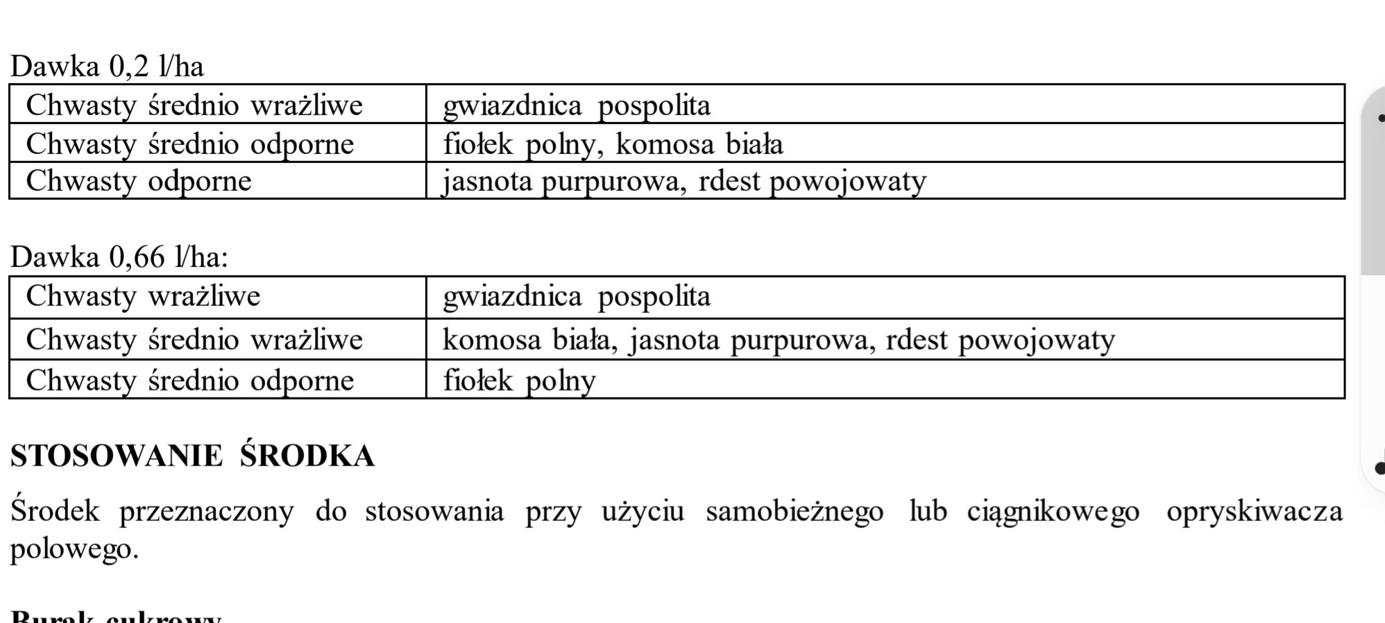

Ten kemiron cos daje ? Patrząc na etykietę i chwasty wrażliwe do dawki to szalu nie ma.
Co kemiron zalatwia i w jakiej dawce? Da się zrobić tylko raz ?
ale gdzie wyszukać spektrum chwastobójcze samego etofumesatu?
zarówno na stronie producenta jak i na rządowej stronie Kemiron tylko w mieszance buraczanej jest podane spektrum tej mieszanki a nie samego...
te śmieci marketingowe coraz większą dezinformację stosują że niedługo przestaną podawać składnik czynny. ustrój socjalistyczno korporacyjny to urzędnicze bydło buduje jak nic i bez siły chyba nie uda się tego bydła od analfebtyzowania pospólstwa odwieść bo rzetelna Wiedza zaczyna być wręcz zakazana choćby pod pretekstem patentowym.
Póki co z własnych starych zbiorów może co wyszukam i podrzucę (o ile wyszukam)
no mam i jest to pierwszy środek w którym zarejestrowano etofumesat. wynikało by że w fasoli głównie szarłat jest celem zwalczanym o ile nie uszkadza toto fasoli bo nie wiem gdyż nigdy tym fasoli....

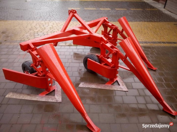

Pytanie mam do posiadaczy ścinarek 6rzedowych na tuz. Na jakich oponach ciągnikami ścinacie fasolę? Czy do ukladania fasoli macie założenie blachy czy druty, a jeśli druty to ile ich jest na jedna stronę ścinacza?
3-pek na wąskich kołąch (9.5) odwróconych na gwiazdach żeby 4 rządki pod spód szły. Założone blachy odgarniające, nie za grube żeby w miarę elastyczne były, coś w tym rodzaju scinarka-wycinarka-kosiarka-do-fasoli-6-
Blachy się nie wyginają? Nie zgarta ziemi? Średnio mi się widzi kupowanie wąskich kół do traktora czy jest ktoś kto wycina na oponach 16,9? Chodzi mi o to czy da się ustawić tak aby traktor nie deptał?

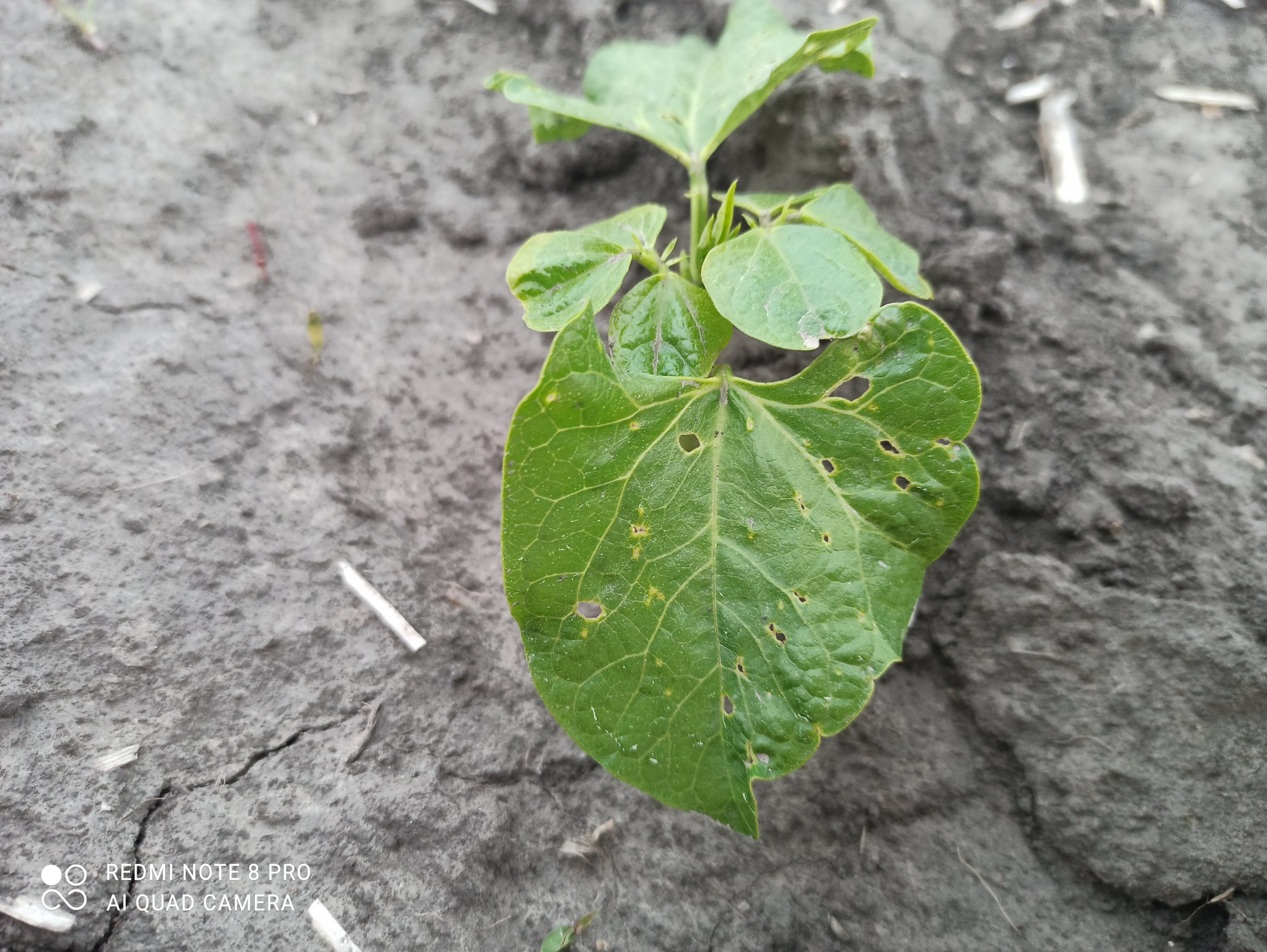

14 godzin temu, makara11 napisał:
Co to może być za zjawisko?
Może śmietka?

Nic złego się nie dzieje, czasem się zapcha jak jakiś powój złapie. Ta patrzę że przy takich kołach może być ciężko z odrzucaniem do środka.
Mam do Ciebie pytanie, ile od noża jest blacha i jakiej wysokości one są? Bo kupiłem taka ścinarke ale w niej blachy są strasznie pogięte po spawane i poklejone w sposób straszny. Muszę to przerobić żeby to jakoś wyglądało i spełniało swoją funkcję.
Ja tnę Zetorem 5320 na 16.9 normalnie na trzy rzadki w spód i idzie tylko gwiżdże czasami jakiś tam krzaczek przejedzie jak mocno bujna fasola a tak to jest dobrze
