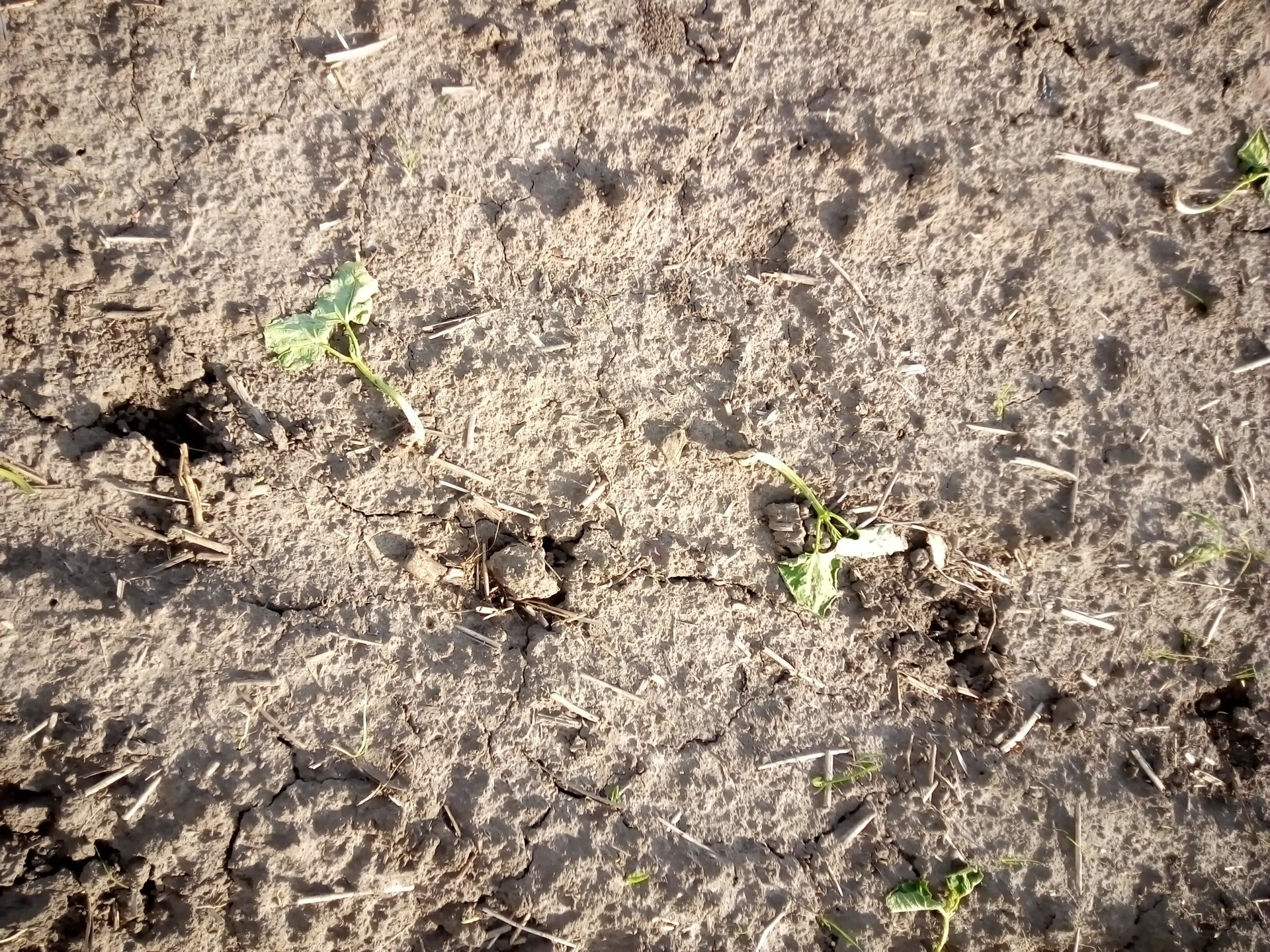

Mam Corum zastanawiam się czy załatwi też ostrożeń i bylicę bo tylko to jeszcze się trzyma na polu. Niby mam czas bo dopiero fasola wychodzi z ziemi. Czy dawać coś jeszcze?
6 godzin temu, Andpol napisał:
Czarne sk***ysyny znowu fasole niszczą.
Chodzi ci o ptaki? jak tak to tam są pędraki i je wyciągaj
