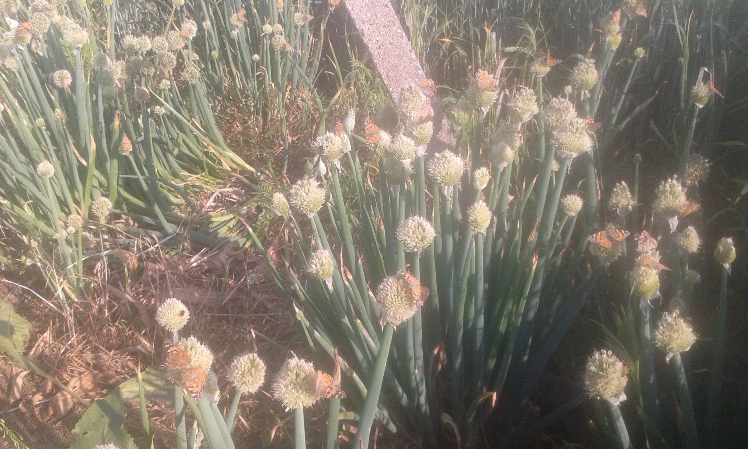

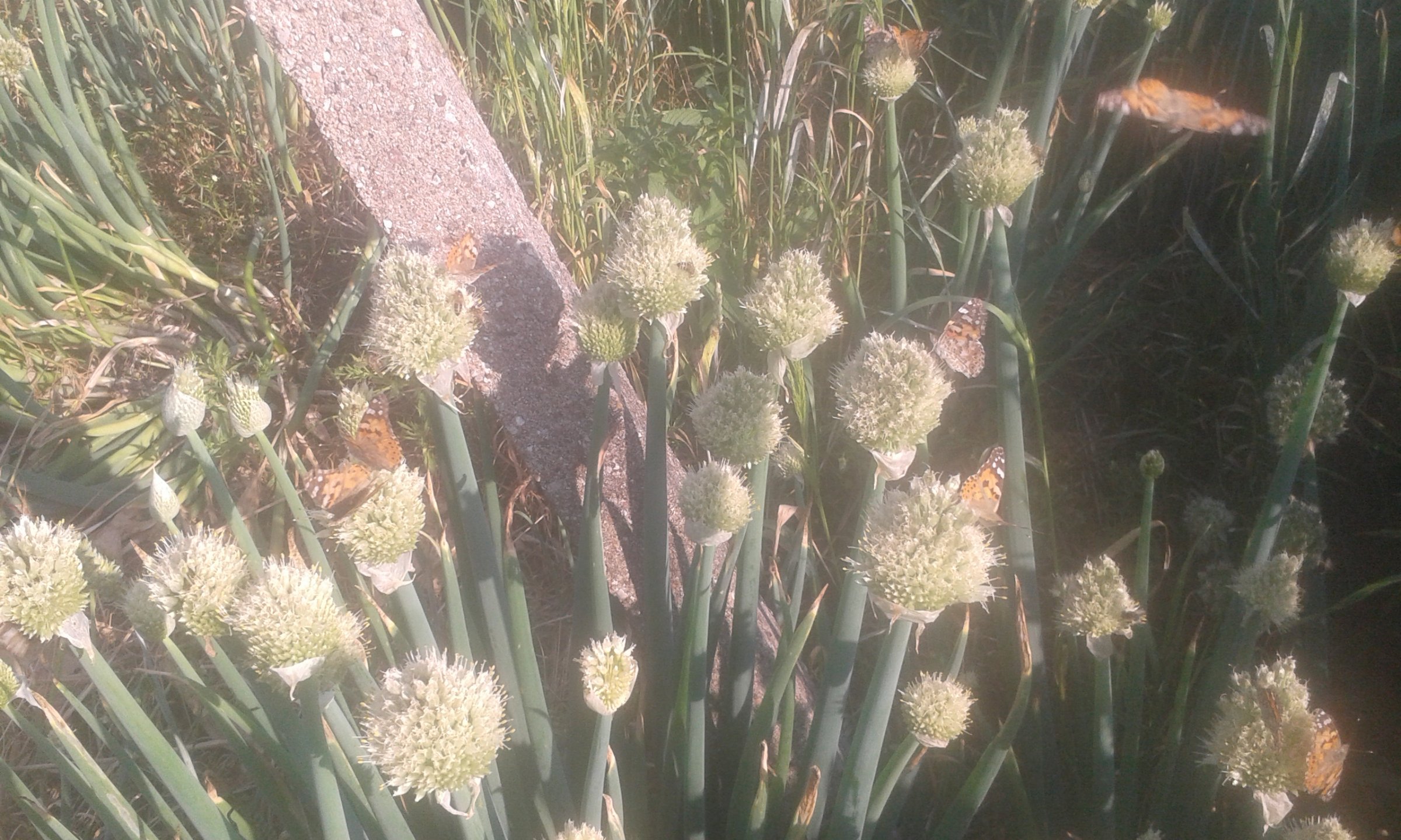

Obstawiam że w tym roku i niestety najprawdopodobniej w następnych , największą zmorą będzie ten motyl a raczej początkowe jego stadium !!!! Niewiadomo z jakiego powodu owa bestia zmieniła jadłospis z pokrzywy, ostów,podbiału itp. Na naszą " PRZEKLĘTA JUŻ FASOLE" . Składa toto jajka non stop a z tego co wyczytałem o tej bestii :o to bedzie nam towarzyszyć i zżerać liście aż do ścinania więc ile wjazdów w oprawę i chemii sie poleje tego nikt nie wie. Nastały mroczne czasy dla producentów fasoli :ph34r:
Tylko czekać jak zrobią próbę ziarna za zawartość pozostałości po opryskach i nic się  nie sprzeda  .
Nie takie to proste, a perytroidy w ziarnie nie zostaną, po mospilanie też śladu nie będzie. Bardziej mi pszczół szkoda. Bo albo fasola albo pszczoły jak teraz na kwiat jaja złoży. A fasola długi kwitnie
U mnie fasola siana 17 kwiecien i juz paki kwiatowe sie ukazuja a gasieniczka jak byla tak jest po zabiegach nurelle i decis wciąż wpier... fasole i co dalej durzbana dopier... w nocnym oprysku co ja bierze?

Jak fasola zacznie kwitnac to zacznie wabic te motylki..... Jak zaczna chlopy  walic czym popadnie zeby to zlikwidowac to niewinnych pszczol zgina miliardy.....zycze powodzenia w  zwalczaniu tych uchodzcow.no i ceny na fasolizne godnej bo 1.8zl to juz.......brak slow.

Obecnie nikt nie jest w stanie przewidzieć jakiego  spustoszenia narobi ten motyl finał przed nami !!!  bo rozmnaża sie w zastraszającym tepie nie tylko na fasoli ale już dosłownie na czym popadnie  a jaja składają cały czas myśle że nie jesteśmy skutecznie ochronić plantacji do zbioru , Obym sie mylił.
