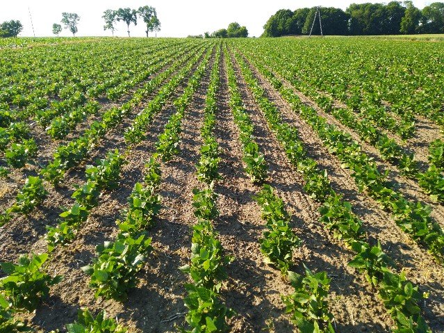

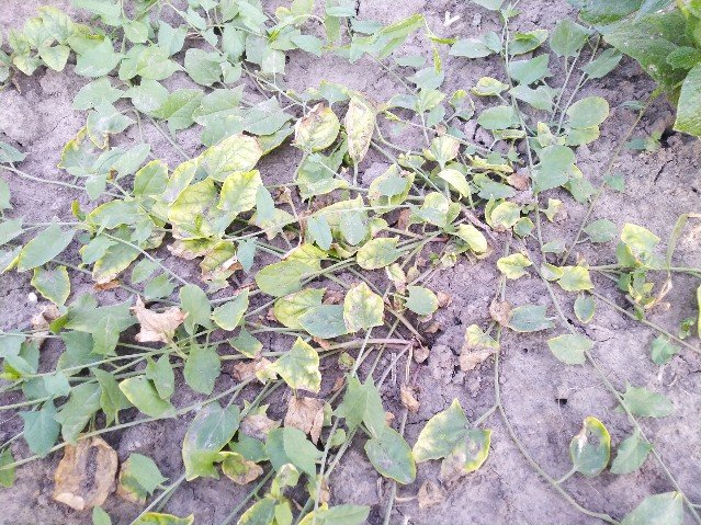

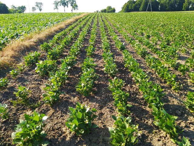

No dobra, tak to wygląda po zabiegu, z którego nie miało wyjść nic. Efekt wg mnie piękny i próby z nawozami do herbicydów będę powtarzał, żeby mi kto nawet w głowę się pukał.  Nawet ostrożeń suchy, fiołków już nie ma w ogóle a pamiętacie ile tego było,  powój się wybroni ale już krzywdy nie zrobi.
Oceńcie sami.
A tak wygląda fasola po opielaczu.
A tak bez opielacza.

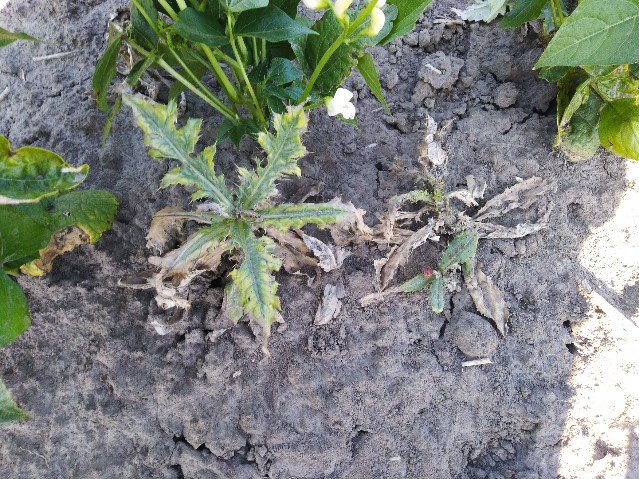

i teraz "Pana Ravoja"  ;) się pytać czym to było że osetników nie widać bo u mnie w terenie nie widać żeby latały no a jakże dlaczego ? Bo WSZYSTKIE NA FASOLACH JAŚKACH na tym samym polu obok rośnie czerwona i kompletny brak zainteresowania,
Nie ma to tamto, żrą wszystko co wielokwiatowa bo i tyczny piękny jaś i kontra i karłowe różne eureki a fasola zwyczajna nietknięta w tym szparagówki.

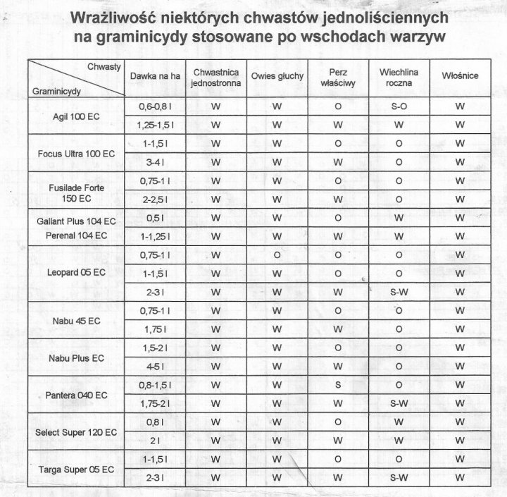

Przy okazji wyszlo że wiechlina roczna jest wrażliwa na małe nawet dawki mieszaniny chlomazonu i pendimetaliny a odporna na litrowe dawki Targi i podróbek, dopiero Select Super nie rozróżnia chwastnicy od wiechliny i jeszcze, z resztą mam tabelkę ... tylko muszę ją znaleźć i się tu pojawi co do dawek niektórych graminicydow na prosowate wiechlinę roczną i perz
Edytowane przez dysydent
To u mnie na drugi raz pójdzie select super albo co innego z tą substancja -  jak uda mi się go kupić. Wiadomo trzeba zmieniać żeby odporności nie było. Po deszczu zaczęła się pojawiać chwastnica i trochę wiechlin, niby żółte po pierwszym strzale, ale tam było tylko 0.4 Agilu to wiadomo. Od razu poczekam na gąsienice bo tych motylki od groma. Tylko u mnie jaj nie ma ani dziur w liściach.

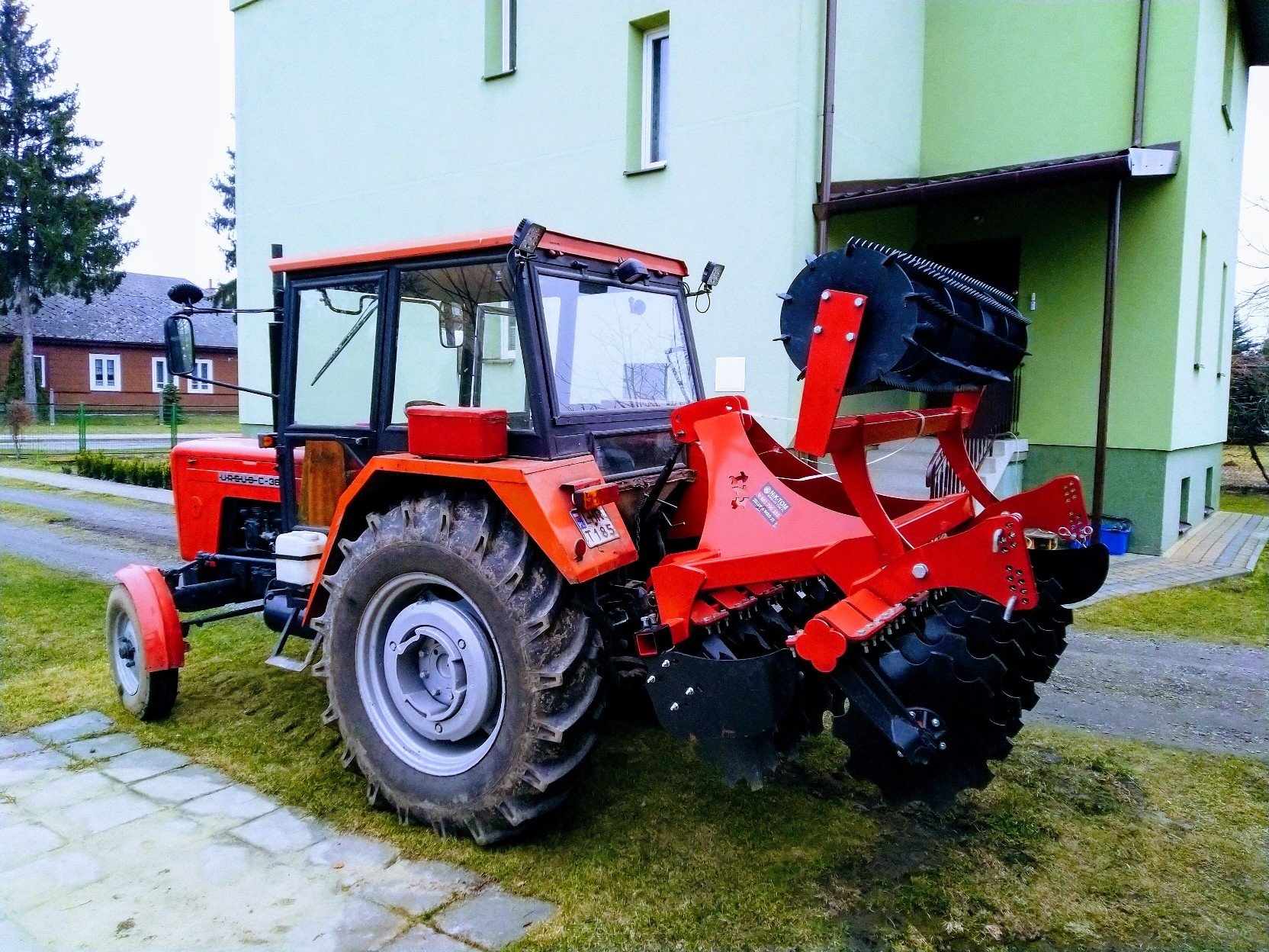

Plan jest taki żeby zaraz po zbiorze pszenicy  wymieszać glebę o taką broną:
Wcześniej jak zobaczę na ściernisku skrzyp to pójdzie MCPA z glifosatem. Po bronie powinny skiełkować samosiewy, wyczyńce i inne co lubią ciepło. Wtedy po dwóch tygodniach albo poprawka albo oprysk. Byłoby właśnie dobrze jakby odbił ostrożeń, powój  i skrzyp. Potem orka żeby zaczęły wschodzić jednoroczne a wieloletnie miały czas na ruszenie w górę. Na wiosnę uprawka agregatem dwa razy i siew jarego. Na koniec oprysk w maju Axial komplet pack z MCPA na dobitkę. Podobnie zrobiłem w tym roku w jęczmieniu jarym i powiem, że powój spaliłem solidnie. Ostrożnia i skrzypu zero.
A dodam, że po fasoli idą nawozy i wapno potem tylko ta brona i żadnej orki tam nie będzie. Poczekam na chwasty, delikatnie poprawię  agregatem i siew pszenicy.
Edytowane przez ravoj
aaa , to po "naszemu"  talerzówka z wałkiem, Słomę po tym lepiej przyorać jak po podorywce pługiem robionej. Ważne aby się nie zazieleniło pole przed orką przedzimową bo nawet osty muszą być kiedyś siewką i jeślida się im czas różyczkę z kilku liści podchodować w sumie niepozorną to pod ta rozyczką siedzi korzen z którego na wiosnę wyskoczy już spory chwast nawet jeśli się go orką przewróci to ma dośc siły aby już był odporny na wiekszość herbicydów.
zaraz, ta talerzówka ma rozdzielny każdy talerz i kopiuje wszystkie nierówności na polu i nie zostawi np dna bruzdy? czy coś źle widzę?
Kurde solidna brona talerzowa jak do tego sprzętu. Jak sobie radzi?
Wujek robi talerzówką, a później za dwa tygodnie pryska. Ja talerzuje i od razu sieję poplon. Mam jakoś wrażenie, że jak przesiewam gorczycą to później jakoś mniejsze jest zachwaszczenie. Nawet kiedyś test robiłem na dwóch odrębnych polach i tam gdzie był poplon fasola wyglądała lepiej i było zdecydowanie mniej chwastu.

Kurde mam gdzieś film z pracy tej brony. Bardzo mi się podoba, bo jest dość ciężka, sztywna i wąska, nie ma dla niej gleby żeby nie wbiła talerzy. Pewnie na piachu trzeba wysoko podnieść na wałku.  Talerze pracują tak na  wychył maks 15cm , więc płytkie bruzdy równa ładnie. Ursus daje radę na trójce bez dymku.
O mam film. Wrzucam ale szybko usunę, bo przez te wrzutki jakiej dziwne subskrypcje mi się robią.
