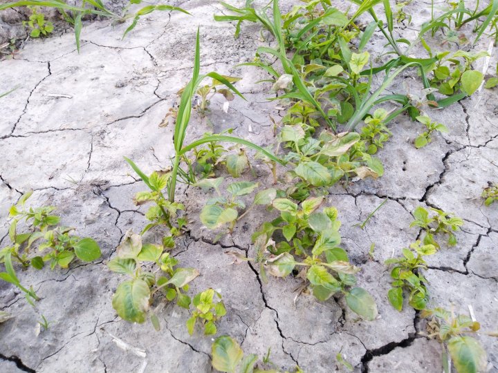

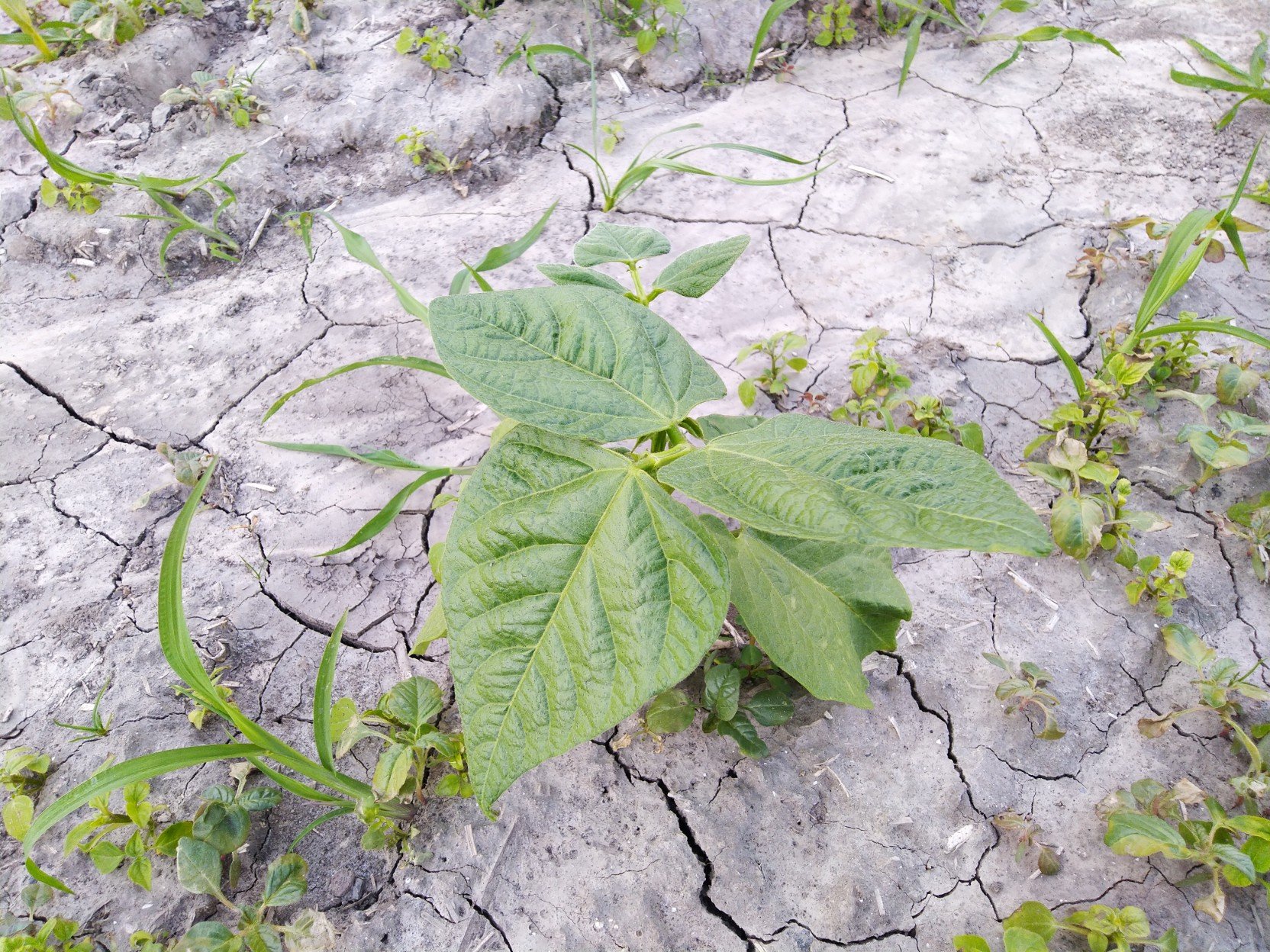

i to ma być rewelacja i powód do podniety ?. bez drugiego zabiegu się nie obejdzie. fasola to fakt świetnie się trzyma, zero ujemnych skutków basagranu
jeden liść coraz większy i zaraz trzeba gonić dawką jak na perz

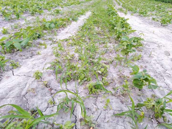

Ale chwastnica wygląda jakby oberwała tylko tak sobie a chyba Agil był. Racyl przecież tu nie chodzi o mnie tylko o Twoje myślenie. Zrobisz kak będziesz uważał. Druga sprawa to, że racji masz sporo. Nie należę do związku bo tam to... Szkoda gadać, rozpiździaj i pomocy żadnej. Do rzeczy. Apiwarol kupić to weterynarz zdziera. Bez problemu kupię trutkę na robala a leki dla pszczół weterynarz musi mi sprzedać albo związek. Mniejsza o to. Gdy popatrzysz na jakąkolwiek pomoc to pszczoła jest pominięta podczas gdy duża pasieka w jednym miejscu jest rzadko uzasadniona środowiskowo. Mała jest pozostawiona sama sobie. Zaczęli robić przez to hałas. Tylko przestrzegam wszystkich przed ślepą wiarą w związki. Gdyby choć leki jakoś dofinansować to po zakupie paszy, może? A jaki jest pszczelarz? Złapie rójkę i zadba. Nam już uli zabrakło a więcej jak te 27 to przesada. Zasadniczo to 10 mniej to już jest robota a karmić na zimę taką pasiekę to, zależy od jesieni, pół tony trzeba mieć. Jeszcze leczenie z tysiąc złotych, węza.
Nie Daniel,  tu jeszcze nie było Agilu, bo to  ten kawałek testowy u kuzyna, co mijak zrobił.  To pierwszy zabieg herbicydowy, Fungicydowy i insektycydowy za razem. U mnie przy krajówce ciężko już znaleźć dwuliścienne do zdjęcia, ciężko cokolwiek z agrofaga znaleźć.  A to tylko litr Basagranu. Do pełnego podniecenia brakuje jeszcze tygodnia.

Tam wcześniej było pytanie czy spulchnienie gleby pomoże cokolwiek przy przypaleniach fasoli. nie cytuję bo nie wiem co doradzić.
chyba rok lub dwa lata temu próbowaliśmy motyką spulchniać przy afalonowo-pendiganowych oprzypaleniach i nic to nie dało, przy oparzeniach metrybuzyną może to i co pomoże jeśli opary parzą bo przemieszana gleba i powinno to podsiąkanie wody a zatem i parowanie ograniczyć, command jak nie popalił we wschody to raczej już wiele zaszkodzić nie powinien.
Tyle ode mnie czyli niewiele pocieszających wieści a najbardziej pożądana to w tej sytuacji ulewa.
U mnie pociapało trochę ale to za mało aby fasoli pomogło tej czerwonej a wystarczająco abym nie zrobił zdjęć ku przestrodze na przyszłość ale nadrobię przy pierwszej okazji
Edytowane przez dysydent
Zbożom nie przeszkadza bo zapylone a do nalewania ziarna deszcz jak znalazł.
A jak komuś oprysk pali fasolę to asahi z nawozami solidnie podać  i czekać na deszcz. Bez deszczu oprysk trochę pomoże, ale tak na dwie tony z hektara. U mnie w ubiegłym roku było po takim ratowaniu 2.9 tony, ale fasola jeszcze miała liście w czasie ratowania a kilkanaście dni później popadało, więc trochę szczęścia a trochę rozumu i zabieg się zwrócił.

na każdy herbicyd to chyba nie pomoże. ja swoją jedną pryskałem wing P + bandur, dałem asahi  raz, drugi bo żółciła   i niby ożyła puszczając drugie liście które teraz znowu żółkną i zdychają. poleciałem też ascovigorem  i aminovigorem
niech to szlak tego badura weżmie. kto to gówno w fasoli zarejestrował
Edytowane przez racyl

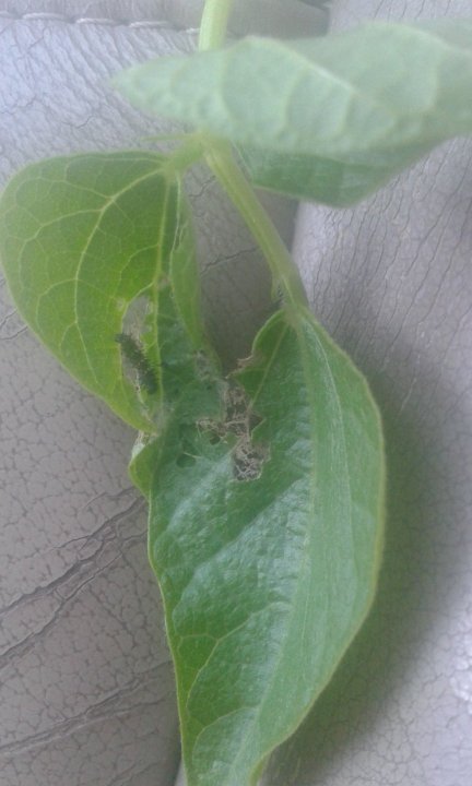

To co konkretnie polecacie na tą  gasieniczke bo w sklepie wciskają  Decis mega znacie to i czy pomoze? Lub jeszcz3 nurelle d 550

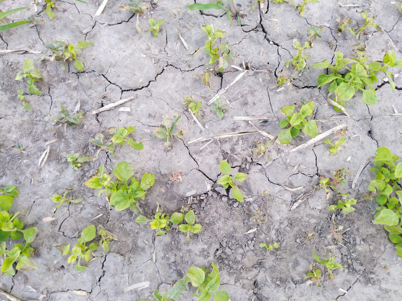

a ile dałes tego banduru na hektar jesli mozna wiedziec
3l/300
myślę że od niego to ba dziad działa na zachwaszczenie wtórne.

Na gąsienniczkę deltametryna powinna pomóc i nie koniecznie to musi być akurat decis bo może co tańszego jeszcze na tej substancji choć warto zwrócić uwagę czy ma rejestrację do fasoli na wypadek reklamacji. Pamiętam decisem oprysk na stonkę w czasach gdy pyretroidy były nowością i nic jeszcze nie bylo odporne na te środki. zanim poskladałem lance na opryskiwaczu stonka była na ziemi pomimo że było około dwudziestu stopni ciepła a teraz podwójna dawka nie rusza nawet młodych larw. Motylki te fasolowe nalotne i jeszcze odporności powinny nie mieć na cokolwiek a właśnie gąsienice motyli pyretroidów bały się bardziej jak stonka. Może być też coś na tym acetamiprydzie z Mospilana lub on sam to acetamipryd nieco mszyce przytrzyma i opóźni.
wolny wybór decyduje pewnie cena.

Znajomy robił jakąś mieszankę Bandura z Sencorem w marchewce powschodowo. Ale tam dawał 0,3 l Bandura i chyba 0,2 Sencora.
Jak poczytalem ulotkę to odstawiłem na półkę bo się trochę przestraszyłem. Te 3l na hektar to chyba przesada.
@mirro odstawiłeś ze względu że ?
te 0,2 sencora to jest coś a te 0,3 bandura to bliskie zeru
na zagranicznych rejestracjach widziałem nawet dawkę 4l w bobie i nie tylko to wydawało się że u nas te 3 nie jest dużo

robiłem mięszaninę w cebuli z siewu bandura z wingiem przed i po wschodach dawkami dzielonymi tak jak na etykietach i cebula bez problemowo rośnie. dotruta jeszcze innymi i rośnie bez problemu ale wiadomo cebula to cebula a fasola to jak z jajkiem
redlicą, ja nie mam dużej produkcji fasoli .  myślisz że za płytko ?
jedna wcześniejsza odżyła to myślałem że to od obfitych opadów że wmyło środek głęboko ale teraz znowu padają jej liście
mam też póżniejszą co ma 2 tygodnie i już wychodzi poleciałem też tym gównem i nawet bardziej na wyschnięta glębę że nie miało co zatryzmać go w glebie, opadów nie było i teraz widać że też zółknie i czekać ją będzie to samo
nawet nie wiedziałem że to gówno istnieje ale dysydent wiosną wspomniał o nim, opis wydał się być obiecujący i d*pa z tej nowości. jeszcze butelka nie otwarta została
tutaj też było o nim i mięszance ze stompem

Po tej czerwonej tegorocznej i ub rocznej kontrze na metrybuzynie uznaję tę substancję też za nieprzydatną w fasoli bo dawki poniżej 100ml/ha sencora niewiele skutecznością na chwasty różnią się od nie stosowania go wcale a raz na kilka lat tylko rozkład opadów i temperatur nie grozi fasoli z dawek wyzszych niż ta setka. Można tam sobie dodać do tych stu mililitrów ale tyle to fiołki zostawiło na jednym polu a na drugim....
oto dlaczego trudno jednoznacznie udzielić trafnej porady
